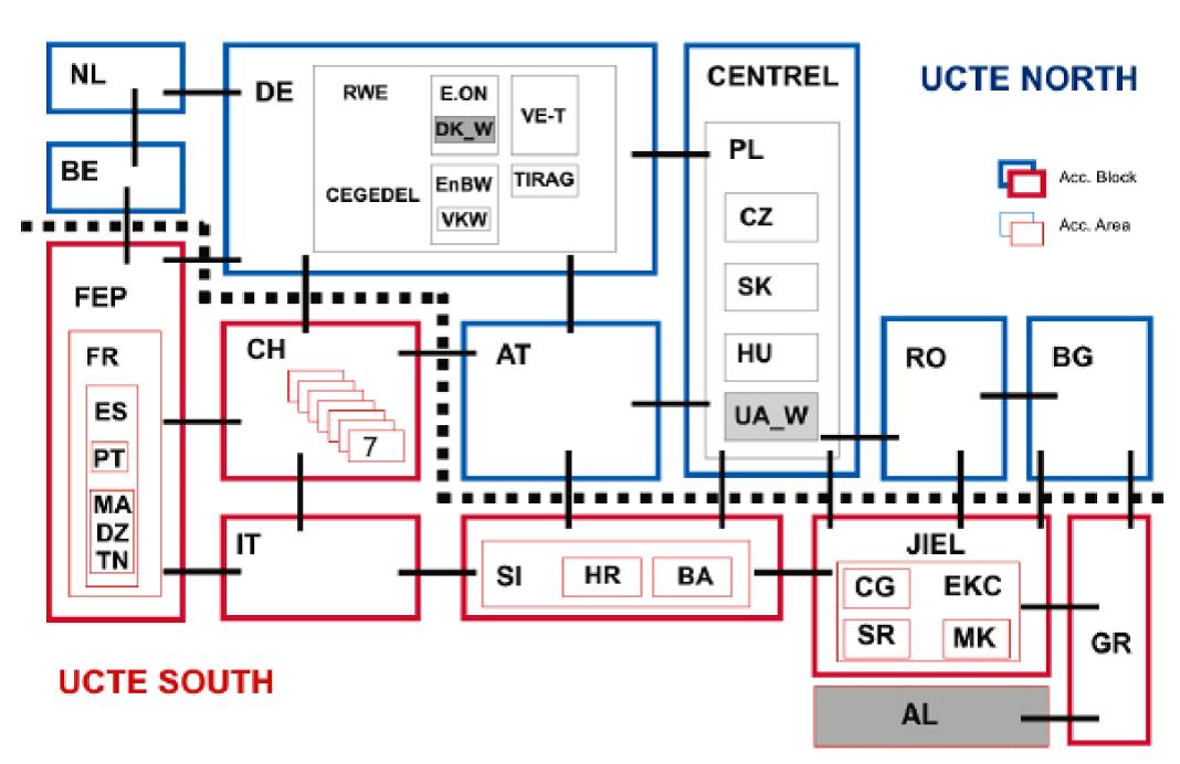

wir haben durch die marktöffnung ja schon längst den europäischen netzverbund. norddeutscher windstrom und mitteldeutscher kohlestrom drückt über polen, tschechische republik, österreich nach süden, weil innerhalb deutschlands die traßen zu wenig ausgebaut wurden. bei uns hat das dazu geführt daß der strommix schlechter wurde, europäisch geshen ist das egal...
hier die europäischen netze...

dyarne schrieb: hier die europäischen netze...
Danke, die kenn ich eh... emoji
