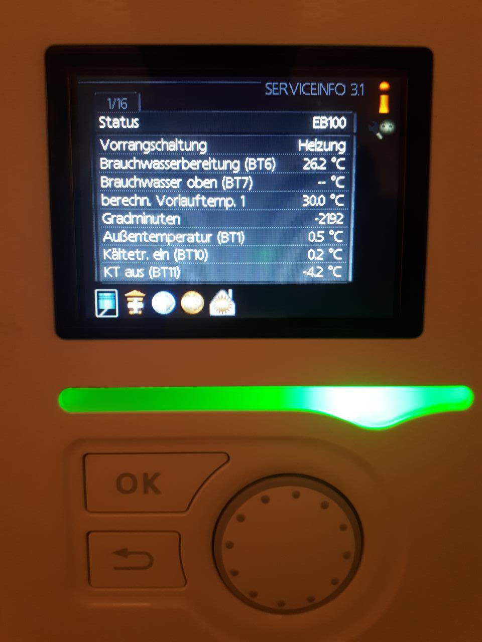

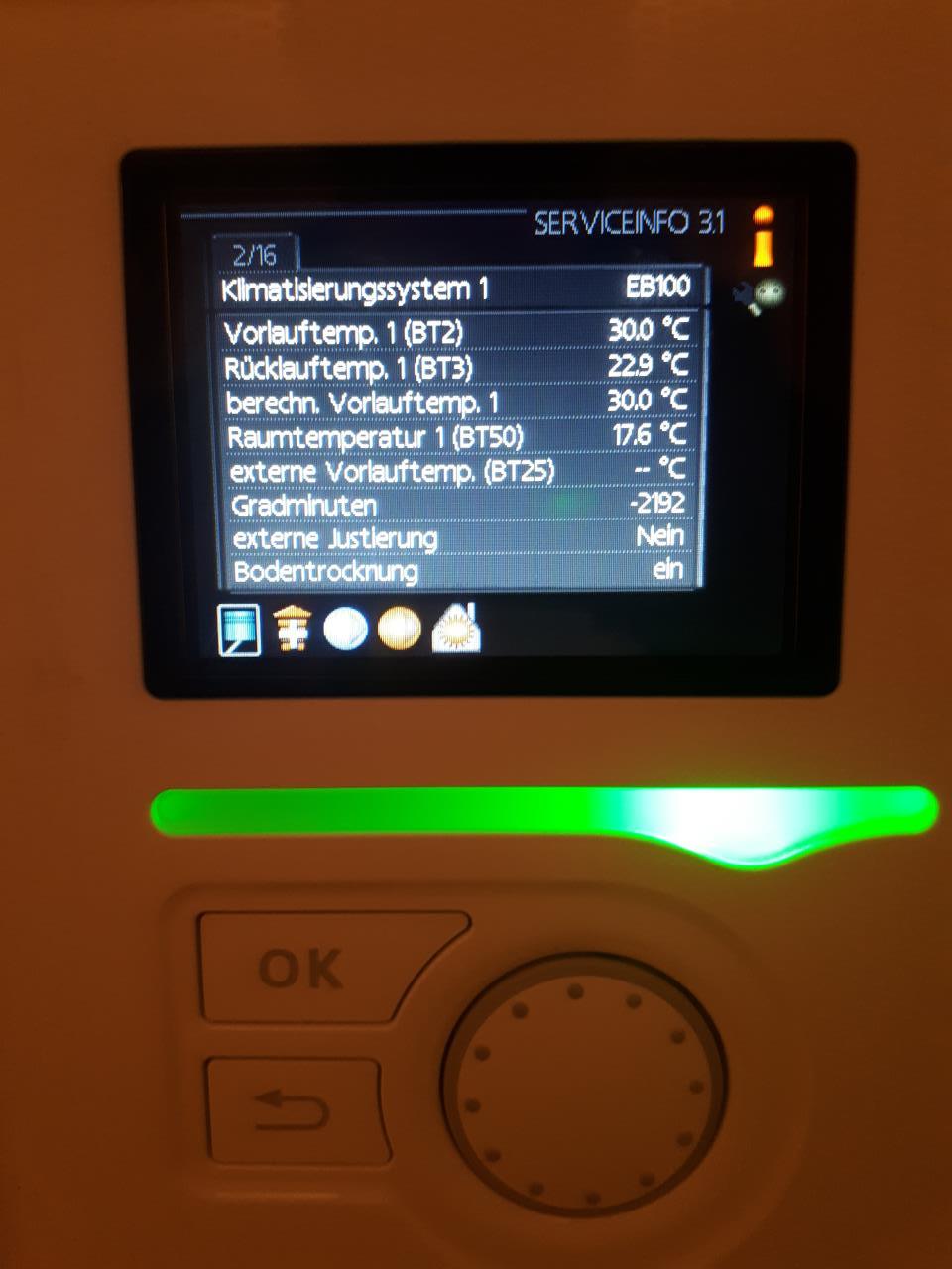

18.12.2019  (#13)
2019/20191218178888.jpg
2019/20191218522943.jpg
Hi Dyarne,
habe mich beim Ausheizprogramm an den Vorgang von Nike orientiert.
Was mir nur nicht klar ist ist, wie ich die Quelle überwachen soll, ob noch genug Reserven da sind. Bzw. ob ich für die Jahreszeit Einstellungen verändern sollte.
Die Verdichterfrequenz kann ja wohl nach oben geändert werden...
Anbei aktuelle Daten von heute (3. Tag bei 30°C VL VL [Vorlauf])...falls andere Infos notwendig sind, kann ich die gerne auch hochalden...
Etwas stutzig machen mich die -2200 Gradminuten, da ich noch nicht verstanden habe was dieser Wert aussagt, ich aber festegestellt habe, dass er bei anderen in dieser Jahreszeit beim Ausheizen jedenfalls deutlich niedriger war.
Eine  Verlauf mitprotokolliert habe ich leider bisher nicht.
Die RGK RGK [Ringgrabenkollektor] sind natürlich 2x 300 (das war ein Tippfehler sorry).
Noch etwas macht mir bei diesen Werten (10/16) sorgen: Bedeutet es dass mein Heizstab schon 600kWh geliefert hat 😲 - das bedeutet doch er läuft die ganze Zeit jetzt schon mit, oder? Wie kann ich das kontrollieren bzw. so lange es geht vermeiden?
2019/20191218962257.jpg
