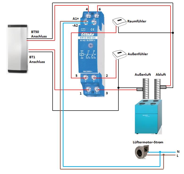

hab den Anschluss mal skizziert. So stellt sich das der Maschinenbauer vor:
2020/20200113668253.png
Was sagen die Elektrotechniker dazu?
Ich hab mir dazu das Eltako ER12-002-UC Relais rausgesucht.
Meine Idee ist, ich greife die Stromzufuhr an einem KWL KWL [Kontrollierte Wohnraumlüftung] Lüftermotor ab.
Ist dort Strom drauf, schaltet das Relais auf die Sensoren in den KWL KWL [Kontrollierte Wohnraumlüftung]-Leitungen um.
Läuft der Lüfter nicht, werden die Standard-Sensoren verwendet.
So meine Vorstellung...
- funktioniert das so?
- Eigentlich entspricht das aber nicht Jan´s Vorschlag, dass das Relais nur selten anziehen soll. Weil bei der dargestellten Verkabelung, wäre das Relais ja fast dauerhaft aktiv.
in der Relais-Anleitung steht dazu aber:
"Durch die Verwendung bistabiler Relais
gibt es auch im eingeschalteten
Zustand keine Spulen-Verlustleistung
und keine Erwärmung hierdurch"
- wär also kein Problem, oder doch? Stirbt so ein Relais dann nach ein paar Jahren Dauereinsatz?
und bzgl. Lüfterstrom abgreifen:
- Sind das in der Regel 230V Lüfter?
- kann ich da zerstörungsfrei ran oder muss ich das Kabel abzwicken?! (Blöde Frage... weil das hängt sicher von der internen Verkabelung ab - Ist ein D&W Stratos Gerät)
- oder fällt euch eine einfachere Lösung ein?
- nur den KWL KWL [Kontrollierte Wohnraumlüftung]-Netzstrom abgreifen geht nicht. Weil durch die CO2-Regelung können die Lüfter auch bei bestromtem Gerät stehen.

Wie wäre es mit einem Strömungswächter? Dann bräuchtest du nicht die Leitungen des Lüftermotors anzapfen.

13.1.2020  (#10)
Naja... für 280EUR zwick ich dann doch lieber ein Kabel durch. emoji
Und sonst?
Meint ihr das passt, oder ist das elektrotechnisch eine Sünde solch ein Relais fast dauerhaft angezogen zu lassen?

Ich würde frech behaupten schlimmer als ein 2-3W ERR ERR [Einzelraumregelung] kann es wohl nicht sein emoji

Die Lüfter werden ja drehzahlgeregelt, deshalb weiß ich nicht ob das mit dem Relais dort dran funktioniert. Könnte sein dass die Lüfter Dauerstrom haben und per Signalleitung geregelt werden oder die Versorgungsspannung geregelt wird. Oder aber es sind überhaupt DC-Motoren verbaut? In allen 3 Fällen würde das mit dem Relais nicht funktionieren...
Ein Relais das dauernd angezogen hat sollte eigentlich kein Problem damit haben. Klar, irgendwann is alles mal kaputt...

üblicherweise sind das EC-Motoren, also elektronisch kommutierte DC-Motoren. Diese wiederum werden mit Niederspannung laufen, meist 12 oder 24V. Meine Vitovent 300W meldet im Normalfall etwa 5-6V Lüfterspannung.
Da würde ich auf keinen Fall drangehen, weil du keine konstante Spannung hast und u.U. die Regelung durcheinander bringt.
Stehen die Lüfter denn durch den CO2-Sensor wirklich oder geht die Anlage dann auf Grundlüftung (50 m^3/h oder so) runter? Das würde ja reichen, so dass dann nur noch das Problem bei manueller Abschaltung bleibt - da würde ich ganz simpel manuell umschalten.
Pedaaa schrieb: oder ist das elektrotechnisch eine Sünde solch ein Relais fast dauerhaft angezogen zu lassen?
Nichts anderes tut die WP WP [Wärmepumpe] das halbe Jahr lang emoji Es gibt je ein Relais für die beiden Pumpen und den Umrichter.
Wenn da bistabile Relais drin sind, ist das aber ganz egal. Sonst halt über einen Negator schalten, so dass sie nur im seltenen Fall an sind.
Du müsstest nur schauen, wo du den Strom für das Signal "Lüfter laufen" herbekommst, FALLS der CO2-Sensor sie wirklich komplett abschaltet. Ich
Wie signalisiert der CO2-Sensor denn die Abschaltung? Ist das ein Bussystem oder ein simples Schaltsignal, an das man sich mit dranhängen könnte?
Hat das Gerät irgendwelche Ausgänge, die man "missbrauchen" könnte?

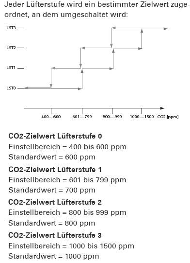

JanRi schrieb: Wie signalisiert der CO2-Sensor denn die Abschaltung? Ist das ein Bussystem oder ein simples Schaltsignal, an das man sich mit dranhängen könnte?
der gibt ein 0-10V Signal aus.
2020/2020011381126.jpg
Das wäre über Umwege aber ein Signal, das zweckentfremdet werden könnte, stimmt.

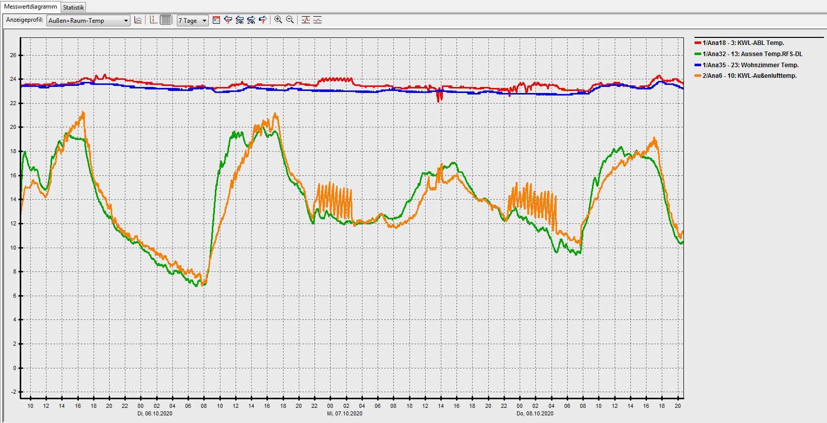

9.10.2020  (#21)
So, es wird mal Zeit ein Resümee zu ziehen.
Also ich mache das Ganze so wie oben beschrieben, nur lese ich über Modbus aus, ob die Lüftung läuft oder nicht.
Wenn die nicht läuft wird auf die standard-Sensoren umgeschalten.
Läuft die Lüftung werden die Kanalfühler verwendet.
Bringt es was?
Ich würde sagen "jein"
Meine "standard" Fühler sind anscheinend relativ gut platziert.
Die weichen eigentlich sehr wenig von den Werten der Kanalfühler ab.
hier mal ein paar Tage der letzten Woche,
Kanalfühler VS Standardfühler:
2020/20201009357252.png
- Rot ist der Kanal-Fühler in der KWL KWL [Kontrollierte Wohnraumlüftung]-Abluftleitung
- Blau ist der standard BT50 Raumfühler im Wohnzimmer
- Grün ist der standard-Aussenfühler an der Fassade Nord/Ost
- Orange ist der Kanalfühler der KWL KWL [Kontrollierte Wohnraumlüftung]-Außenluftleitung
Die Raumtemperatur-Werte sind meist sehr ähnlich bzw. weichen max. ca. 0,5°C ab.
Die Außenluft ist da mehr interessant.
Die Werte sind generell sehr ähnlich. Der Unterschied ist folgender:
- Der Fassaden-Fühler sitzt Nord/Ost
- Die KWL KWL [Kontrollierte Wohnraumlüftung]-Frischluftansaugung sitzt Nord/West
Beim östlichen Fassadenfühler ist es am Vormittag wärmer.
Am westlichen KWL KWL [Kontrollierte Wohnraumlüftung] Einlass ist es am Nachmittag wärmer.
Nachts ohne Sonne sind beide SEHR ähnlich.
Interessant sind auch die wilden Schwingungen der KWL KWL [Kontrollierte Wohnraumlüftung] Werte, die hier 2x im Verlauf zu sehen sind. Hier hat die KWL KWL [Kontrollierte Wohnraumlüftung] aufgrund sehr geringer CO2 Werte abgeschalten.
Daraufhin steigen die Temperaturwerte. Weil sich die Temperatur in den Leitungen langsam der Raum-Temp. anpasst.
Die KWL KWL [Kontrollierte Wohnraumlüftung] hat hier aber scheinbar eine Art "Schnüffelmodus" Also es werden trotzdem immer wieder kurz die Lüfter eingeschalten, um einen korrekten CO2 Wert lesen zu können. Daher das starke Schwanken der Temperaturen hier.
Diese Temp.- Ausschläge sieht meine WP WP [Wärmepumpe] aber nicht, weil in diesem Zustand wird ja auf die Standard-Fühler umgeschalten.
Resümee:
aktuell überlege ich die Umschaltung auf die KWL KWL [Kontrollierte Wohnraumlüftung]-Fühler zu deaktivieren, weil es mir eigentlich gut gefällt, dass der Fassadenfühler etwas früher auf die Sonne reagiert.
