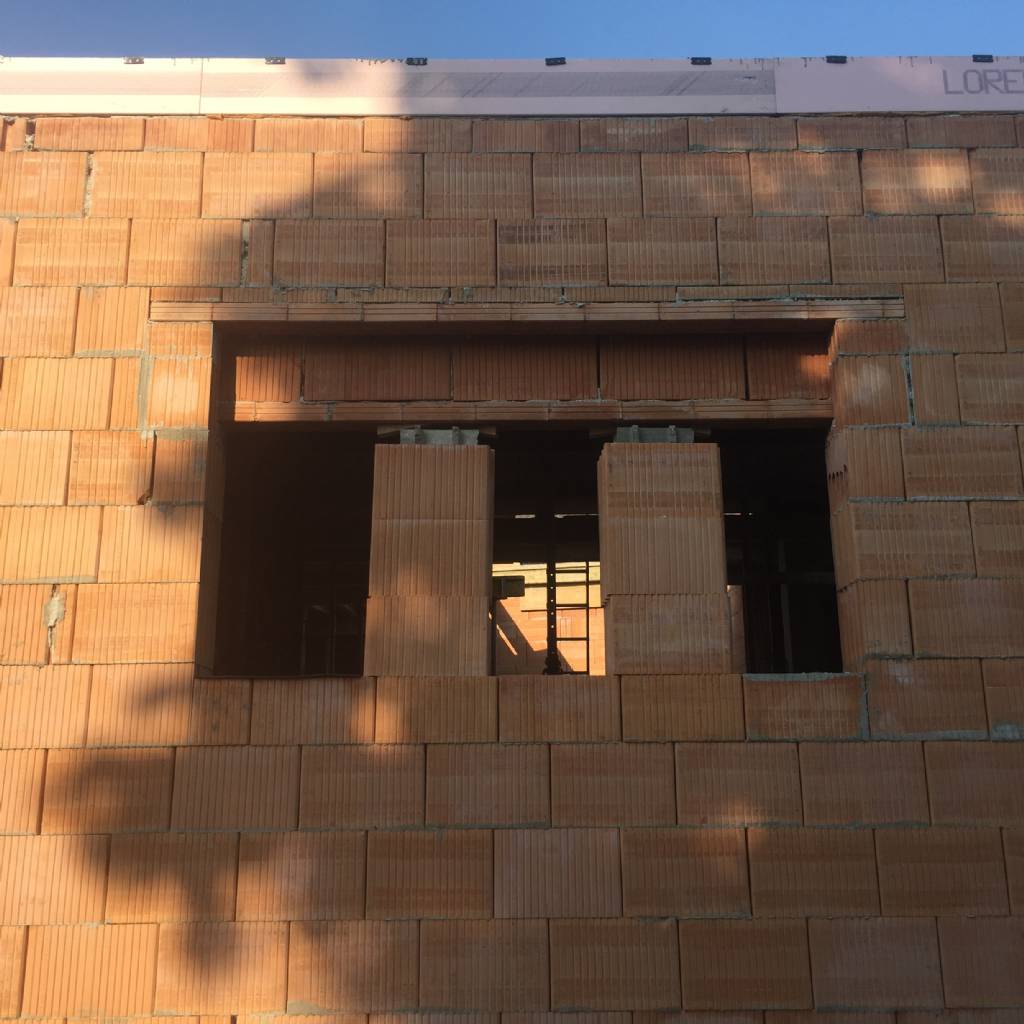

Das wär zb. eine Lösung, wo man relativ viel XPS hinter den Rollladenkasten bekommt.
Aber wie ist es seitlich? Entsteht hier nicht eine Kältebrücke?

Haben mit Sturzversatz wie im Bild oben gemauert und haben somit 12cm-XPS Platz. Bei den größeren Elementen mit betoniertem Sturz haben wir 5cm XPS eingelegt.
Meines Wissens sind die Raffstorekästen genauso breit wie das Fenster selber somit sollte das Seitlich kein Problem sein bezüglich Kältebrücke. Bei Rollos weiß ich es leider nicht.

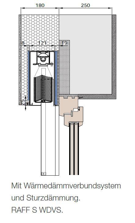

Die Schlotterer-Kästen kannst du mit einer Sturzdämmung bestellen, werden dann mit einer 1,5cm bis 3,5cm Dicken "HD-Dämmplatte" auf der Rückseite wie im Bild unten geliefert.
Eine andere Lösung wären z.Bsp. fertige Sturzkästen von Valetta.

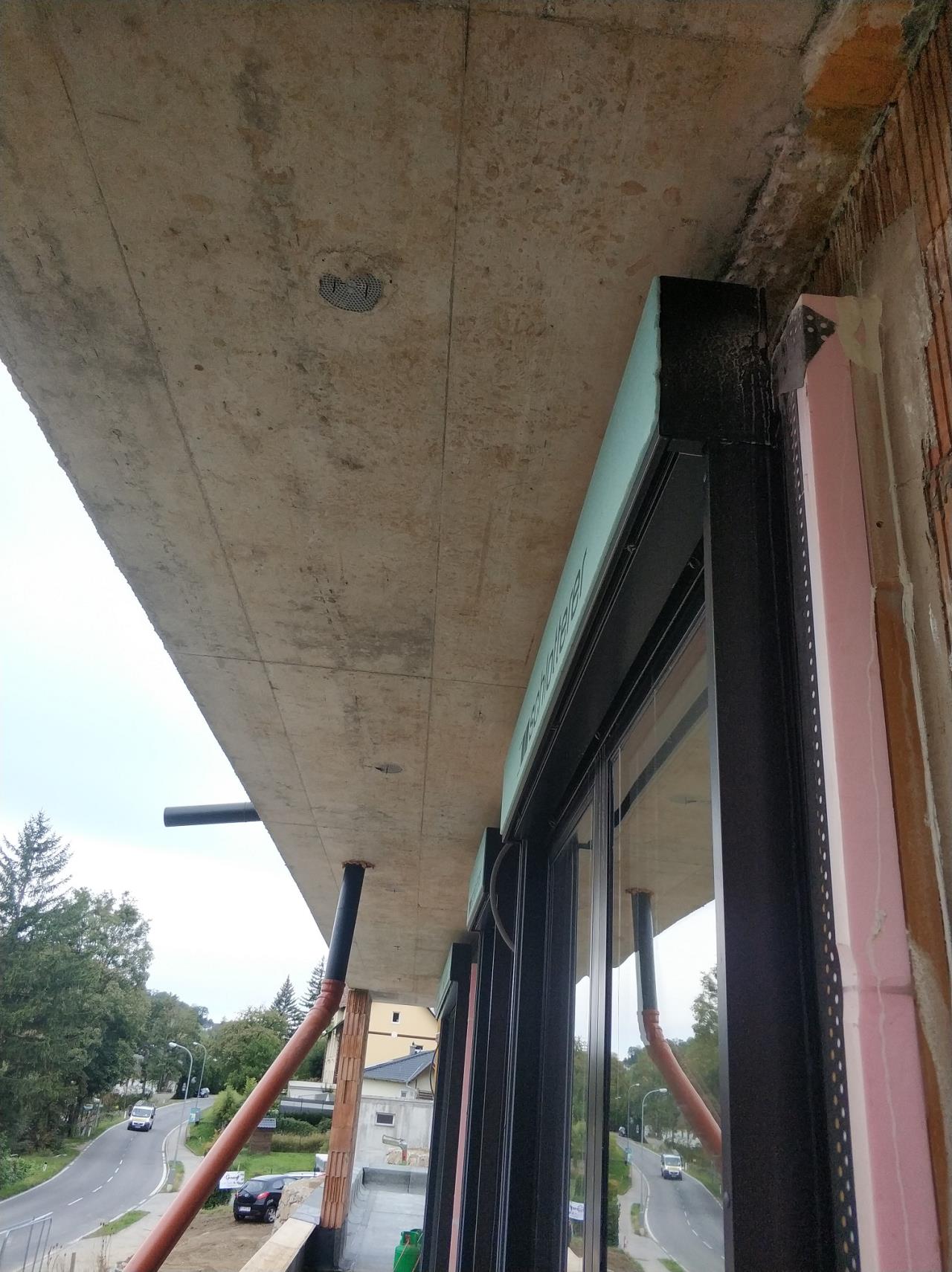

Karl99 schrieb: Fenster werden in der bündig in die Mauer gesetzt.
Alternative wäre die Vorderwandmontage, dann gibt es das Problem gar nicht.
