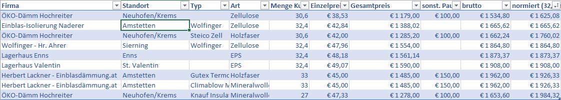

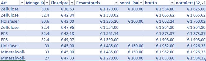

So, einige Anbieter hab ich verglichen, so schauts aus:
2019/20191201558221.png

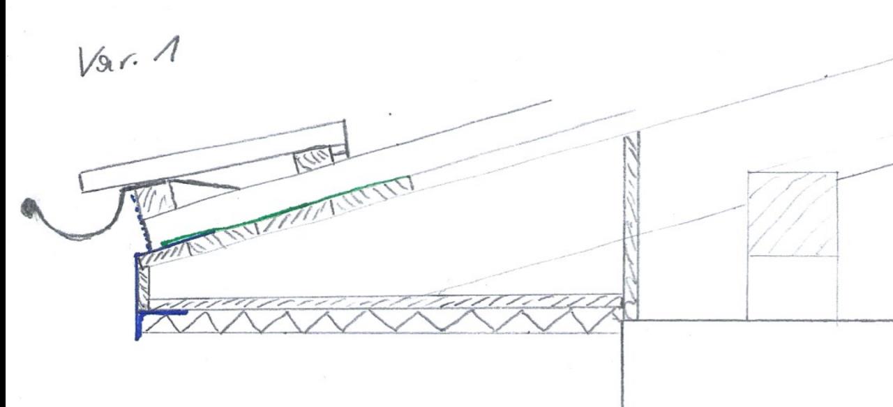

Aus aktuellem Anlass:
Kann man das Stellbrett auch weglassen und den Dachvorsprung gleich mitausblasen? (50er Ziegel)
Wie löst man die Hinterlüftung Dachstuhl?
Mfg

@Summer2009 entschuldige die späte Antwort - hätte fast vergessen. Hier die Firmen zum geposteten Vergleich:
2019/20191219602321.png

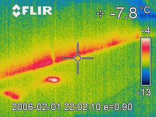

leitwolf schrieb: Es müsste flächig auf der Decke verklebt werden.
Mag ja nicht schon wieder anfangen ... Man kann EPS auch von oben abdecken, d.h. 3 lagig (a 10cm), damit sind durchgängige Fugen schon recht gut zu und oben dann je nach Brandschutzanforderung OSB oder Trockenestrichplatten.
Und damit ihr mir das glaubt eine IR-Aufnahme von meinem Dachboden (ohne obere Abdeckung und nur mit 2 Lagen a 10cm), die 3. Lage kam erst später.
Das Bild zeigt eine Kabeldurchdringung, die nicht dicht war und dahinter die aufgehende Giebelwand (die eine Wärmebrücke ist). In der Fläche sieht man jedoch so gut wie keine Temperaturschwankung, schon gar keinen konvektiven Wärmestrom...
Realbild
2020/2020040679334.jpg
Infrarot
2020/2020040646194.jpg
Vernünftige Verarbeitung vorausgesetzt, lässt sich EPS am Dachboden also einfach verwenden. Aber ihr dürft natürlich auch alle gerne Zellulose einblasen emoji
