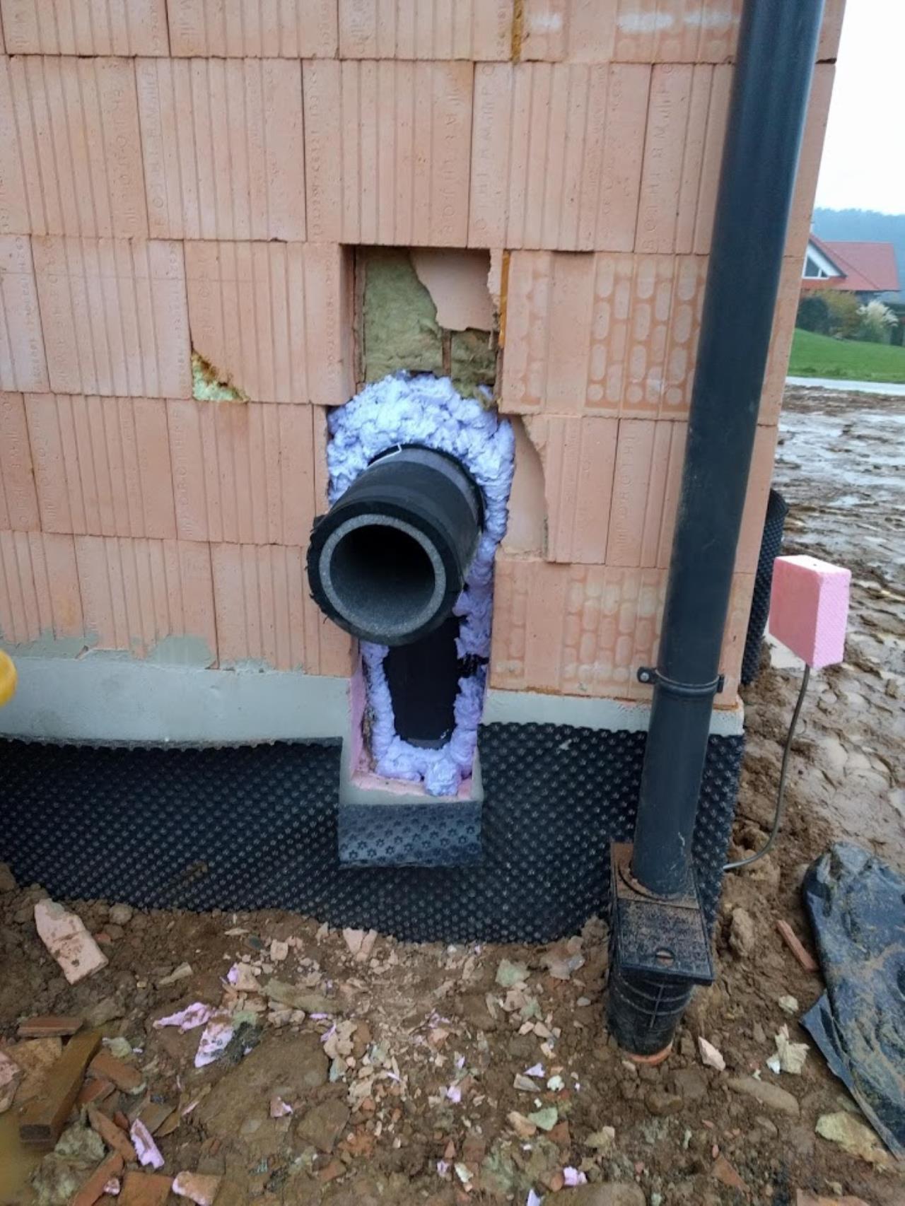

Hallo Leute,
gestern wurden bei mir die Zu- / Fortluft meiner KWL KWL [Kontrollierte Wohnraumlüftung] Anlage gesetzt, nun wollte ich fragen womit ich hier am besten die Löcher in der Mauer zumache (also welchem Material), damit ich hier so wenig Wärmeverlust wie möglich habe?

Würd die Schaummenge auf ein Minimum reduzieren und ordentlich Ziegelreste und Mörtel reinwerfen - falls kein VWS rauf kommt.
Sieht aber so aus als ob du gefüllte Ziegel hast?! Dann halt mit Thermoputz nocha auswerfen.
Habe bei mir dann das Armaflex ordentlich rundherum eingeputzt. War beim Blower-Door anstandslos dicht. Ansonsten bleibt die Klebeband Variante (wie beim Fensteranschluss).

Ich würde mir XPS Platten zurecht schneiden und einkleben und darüber eine Schicht Armierung.

pff..naja sauber ausgeführt ist halt was anderes.emoji
Ich hab auch den gleichen Ziegel mit der Füllung. Ich hab die übrig gebliebene/rausgefallene Füllung/Dämmung wieder in den Bereich der Ziegel gedrückt. Das kannst leicht verdichten und bringst alles unter.
Darüber XPS zurecht geschnitten und reingeklebt.
Dann ist bei mir der Grundputzleicht drüber gekommen, anschließend Netzen und spachteln und der Edelputz.
mbg

Danke für die Antworten - werd da wohl die Mineralwolle die rausgekommen ist wieder so gut wie get reindrücken, mit Thermoputz so gut wie geht abdichten und dann mit XPS Platten zurechtschneiden und einpicken.
Ob Zu- oder Fortluft ist glaub ich noch nicht fixiert - andere Öffnung sieht aber ähnlich aus und ist ca 5m weiter links.
@helyx: ja ist der gefüllte Ziegel und es kommt kein VWS mehr drauf.
@Microft: es schaut wirklich nicht schön aus, aber da du den Ziegel ja kennst weist du wie gut sich dieser bearbeiten lässt ... :) Die Winkel innen sind notwendig damit das Rohr im Bodenaufbau verschwindet.

@Brombaer: Bin hier etwas unter einem Meter (ca 80cm). Bin aber unter Dachvorsprung und nicht an der Wetterseite - Boden wird dort auch unbewachsen sein.

Professionelle Ausführung ist es nicht unbedingt!
Du musst unbedingt außen das XPS großzügig um das Loch weg schneiden.
Danach Schaum minimieren, das Loch ordentlich zumauern bzw. -putzen.
In weiterer Folge die Abdichtung wieder sauber herstellen (mit Bewehrung!!!) und XPS wieder in Ordnung bringen!
Innen auch Zumauern bzw. -putzen und danach Armierung drüber spachteln.
Das wär mein Ansatz für die Notlösung.

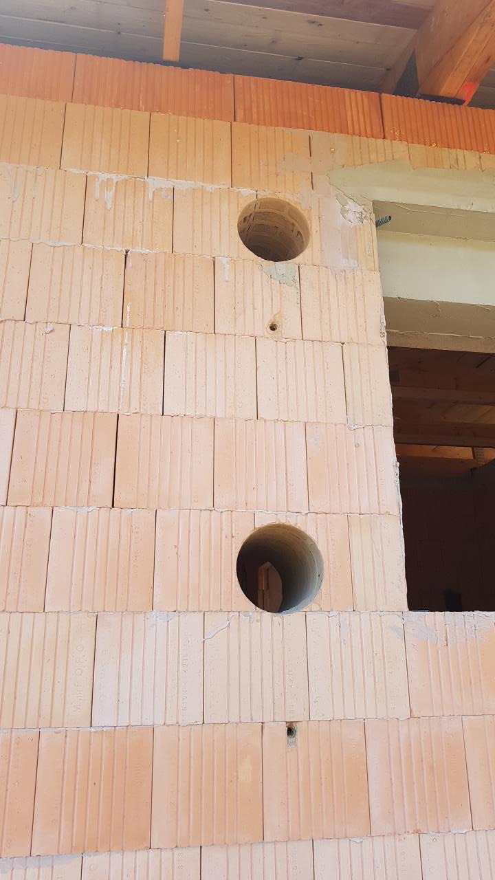

So sehen meine Durchführungen aus! Selbst hergestellt und mit Netz verspachtelt!
2019/2019111758076.jpg
  •  bloom
17.11.2019  (#10)
habe kein Foto aber meine sehen auch aus wie die von koeni62. Sind langsam raus gebohrt worden.

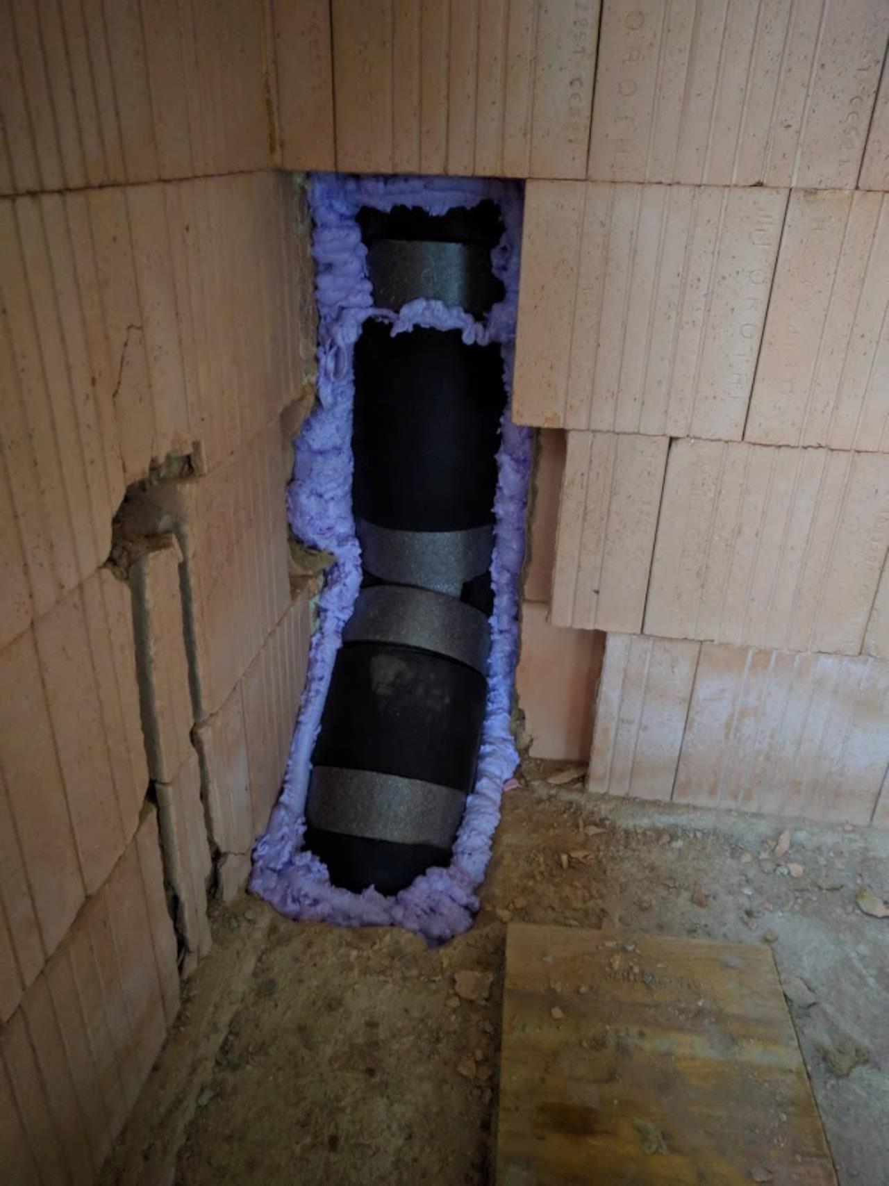

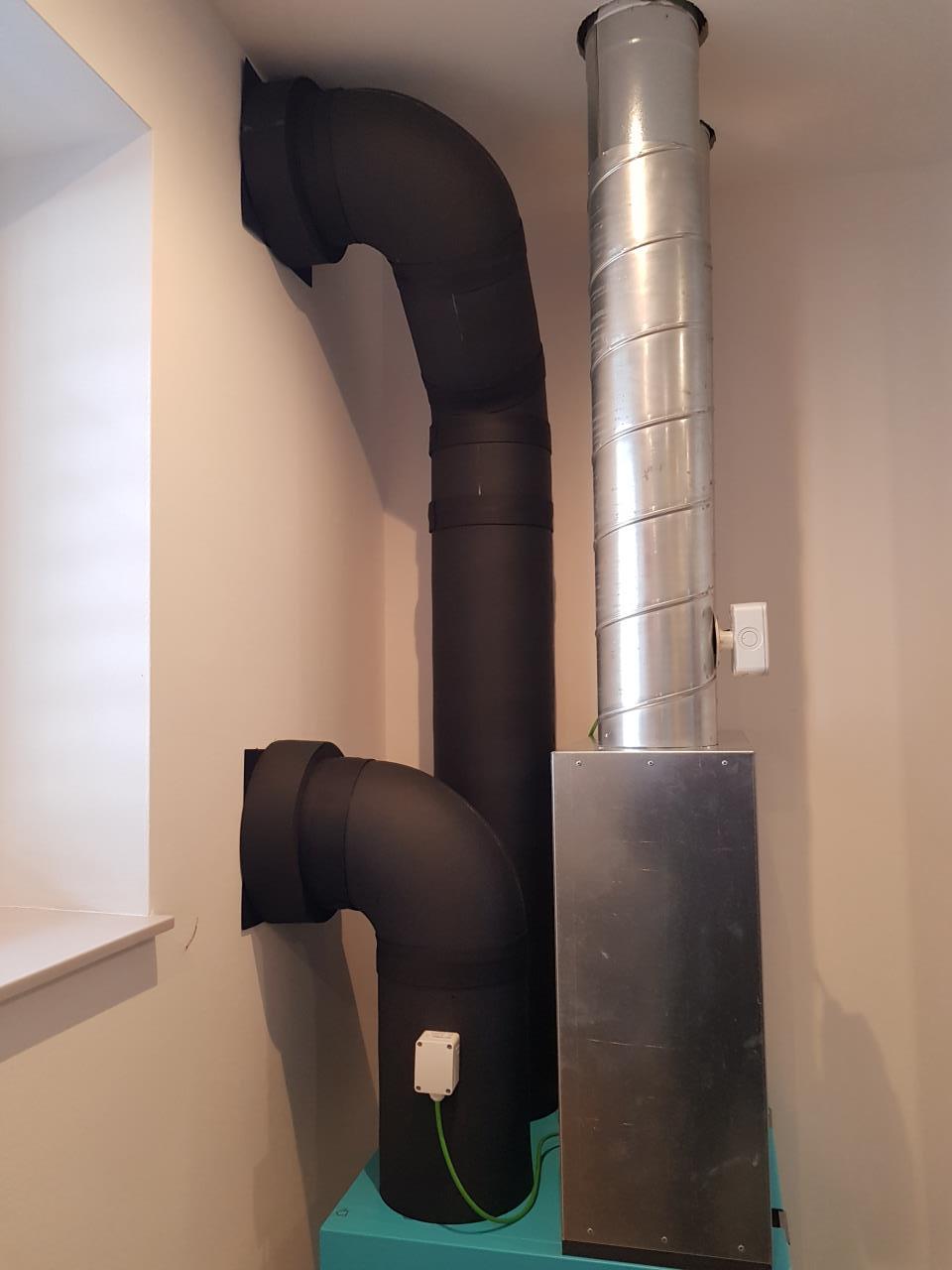

 schaut bei mir so innen aus.
Wickelfalzrohre, gedämmt von Leitwolf
2019/20191117705288.jpg

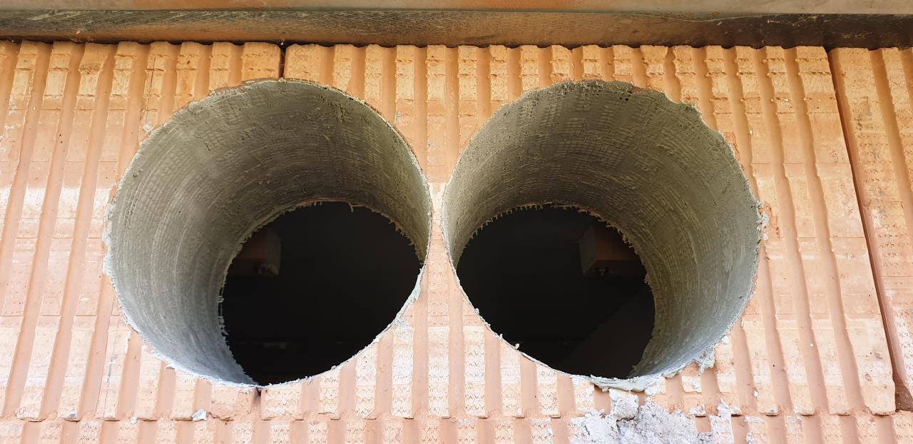

damals die Bohrungen
2019/20191117376020.jpg
50er Ziegel mit innenliegender Steinwolle

Habe mir einen Kronenbohrer gekauft.
Damit Stück für Stück gebohrt und den Innenteil rausgebrochen, danach mit Netz gespachtelt.
Es werden Wickelfalzrohre durchgeführt, welche mit Armaflex gedämmt werden.
Möchte die Rohrdämmung bis nach außen führen.

Was sind das für Räume hinter diesen Durchbrüchen ? Generell sieht das nach einer Wärmebrücke aus. Wie dick ist die Wand und wie dick das Rohr ?
 Der Raum ist das Wohnzimmer und direkt darunter im Keller der Technikraum wo das WRL Gerät steht.
Ziegel ist ein 44er und das Rohr hat gedämmt ca 22cm (innen 16cm)

Meine Empfehlung wäre die verbleibenden 22cm mit einem Material mit maximal hohem Dämmwert zu schließen um die Wärmebrücke zu minimieren. Kann man auf ubakus simulieren.
Einmal aus Sicht des Wohnzimmers gegen die Luft im Rohr bei Auslegungstemperatur (-x Grad) und einmal von Wohnzimmer durch die Wand gegen Aussenluft (-x Grad).
kommt da noch eine Vorwandecke davor ? Sieht so aus als ob es unten aus der Wand/Boden herausragt.

Das habe ich mir auch so gedacht daher hatte ich vor mit Thermoputz so gut wie geht luftdicht zu verschließen und dann innen und außen mit XPS zuzumachen
Innen soll das Rohr im Bodenaufbau 20cm verschwinden und geht durch die Deckenaussparung in den Keller (Technikraum)
