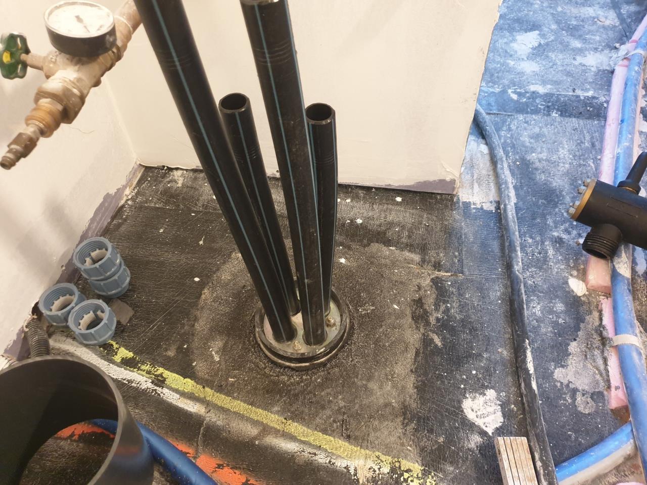

ich muss die paar cm Sole-Rohr meiner Tiefenbohrung (bis zum Sole-Verteiler) noch dämmen bevor Schüttung/Estrich kommen.
Leider gibt es fast überall nur 28mm oder 35mm Armaflex-Dämmschläuche zu bestellen.
32mm gibts nur auf Sonderbestellung oder ab 60m oder so.
supertoll, wenn man nur ca. 1m braucht...  emoji
Kennt ihr oder habt ihr Bezugsquellen für ein so ein paar Schlauch-Stückerl?
32mm sollte doch eigentlich eh ein übliches Maß für Erdwärme-Sole-Leitungen sein. 32mm PE-Rohr ist doch gang und gäbe... ?!

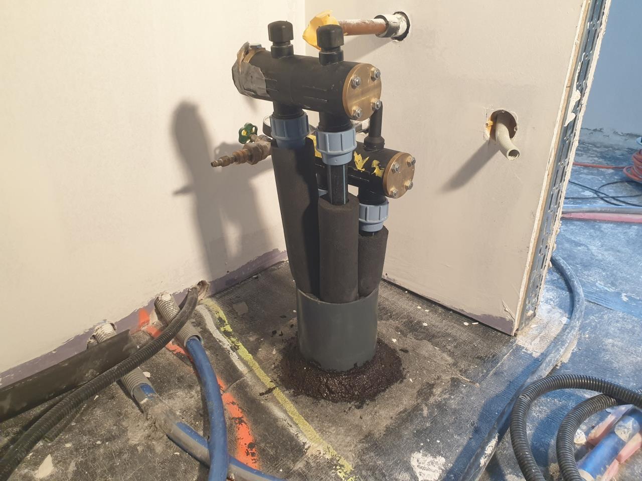

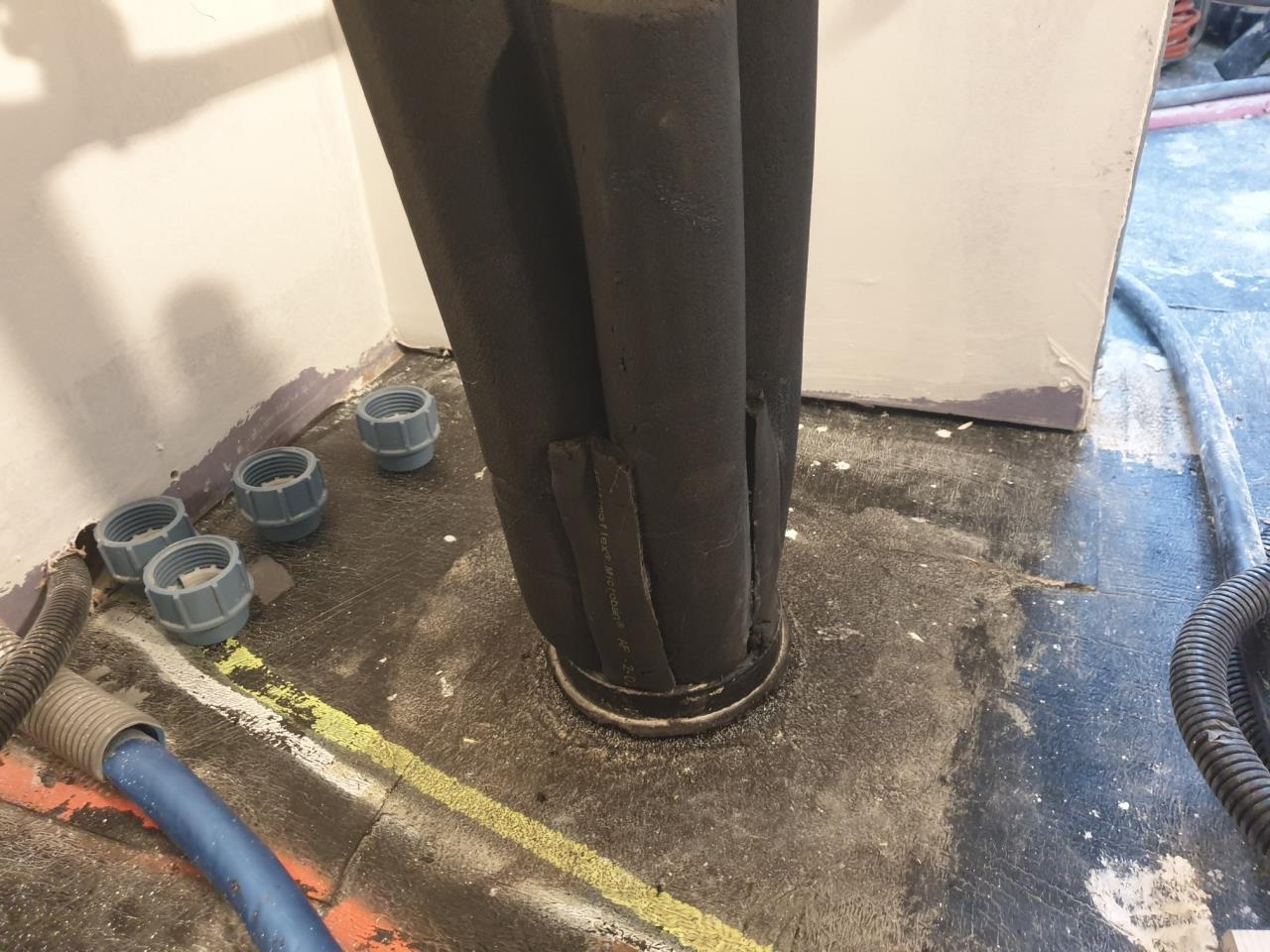

8.11.2019  (#12)
Habs jetzt mit 35er Dämmschläuchen gemacht.
Scheinbar wär ich eh der einzige Mensch im Universum gewesen, der 32er Rohre wirklich mit AF-32er Schläuchen dämmt. emoji
