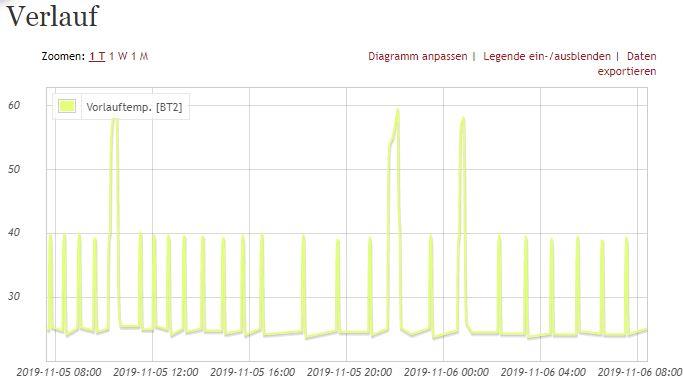

Ich bin schon länger stiller Leser dieses Forums - Vorallem was das Thema Heizung angeht. Ich verbringe nun den 2. Winter in meinem Haus (Neubau) und habe mir für diesen Winter vorgenommen die Heizung richtig einzustellen bzw. zu optimieren.
Zu meinem Heizungsaufbau:
KNV F1145-8 PC EM als Wasser-Wasser-Wärmepumpe
SMLE 400 Warmwasserspeicher
27 Heizkreise auf 3 Etagen mit insgesamt 280m² Wohnfläche.
Nachdem ich mir jetzt den Nibe-Uplink-Zugang eingerichtet habe, ist mir beim Verlaufs-Diagramm aufgefallen, dass meißtens 2x am Tag (sofern Heizbedarf besteht) die max Vorlauftemperatur von 40°C weit überschritten wird (fast 60°C).
Daher meine Frage: Ist das normal z.B. Verkeimungssschutz oder so?
Außerdem ist mir aufgefallen dass meine Heizung auf -50°min eigestellt wurde. Wenn mich meine bisherigen Erkenntnisse als stiller Leser nicht täuschen, wäre doch viel ökonomischer die Gradminuten zu verringern (auf -200 oder so)?

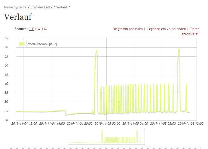

Was ist denn da bei dir los? Da hats ja gröber was. Ca. 20 Zacken mit 40 °C VL VL [Vorlauf]-Temp. Sind das alles Verdichtertakte? Besonders viel kann man leider nicht herauslesen.
Die kurzen Ausreißer nach oben mit sehr hohen Werten sind aber kein Problem, das ist der WW WW [Warmwasser]-Bereitungstakt.

rabaum schrieb: Was ist denn da bei dir los? Da hats ja gröber was. Ca. 20 Zacken mit 40 °C VL VL [Vorlauf]-Temp. Sind das alles Verdichtertakte? Besonders viel kann man leider nicht herauslesen.
Ja auf mich wirkt das so als hätte man mir die Heizung einfach out-of-the-Box hin gestellt und gut ist. Habe auch gestern gesehen, dass meine Vorlauf max.-Temp auf 65°C eingestellt war... was laut Handbuch Bei FB-Heizungen viel zu viel ist.

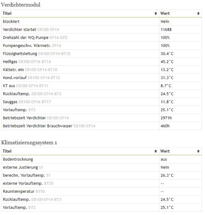

Mit einem Diagramm kann ich nicht dienen (kein Premium-acc) aber die Betriebszeiten udgl. stehen hier auf dem Screenshot. Mit der Heizung wurde ebenfalls die Bodentrocknung durchgeführt (Frühling/Sommer 2017).
2019/20191105795182.jpg
Die aktuelle Heizkurve weiß ich leider auswendig nicht. Diese kann ich am Nachmittag mitteilen.

11.688 Starts? emoji
Ich hab jetzt keine Vergleiche was on/off Maschinen haben dürfen, aber mich würde das massiv wundern, wenn das normal ist.
Deine beiden Pumpen (Sole und Heizkreis) drehen mit 100%
=> die reinste Stromvernichtung und sicher kein optimaler Betriebspunkt

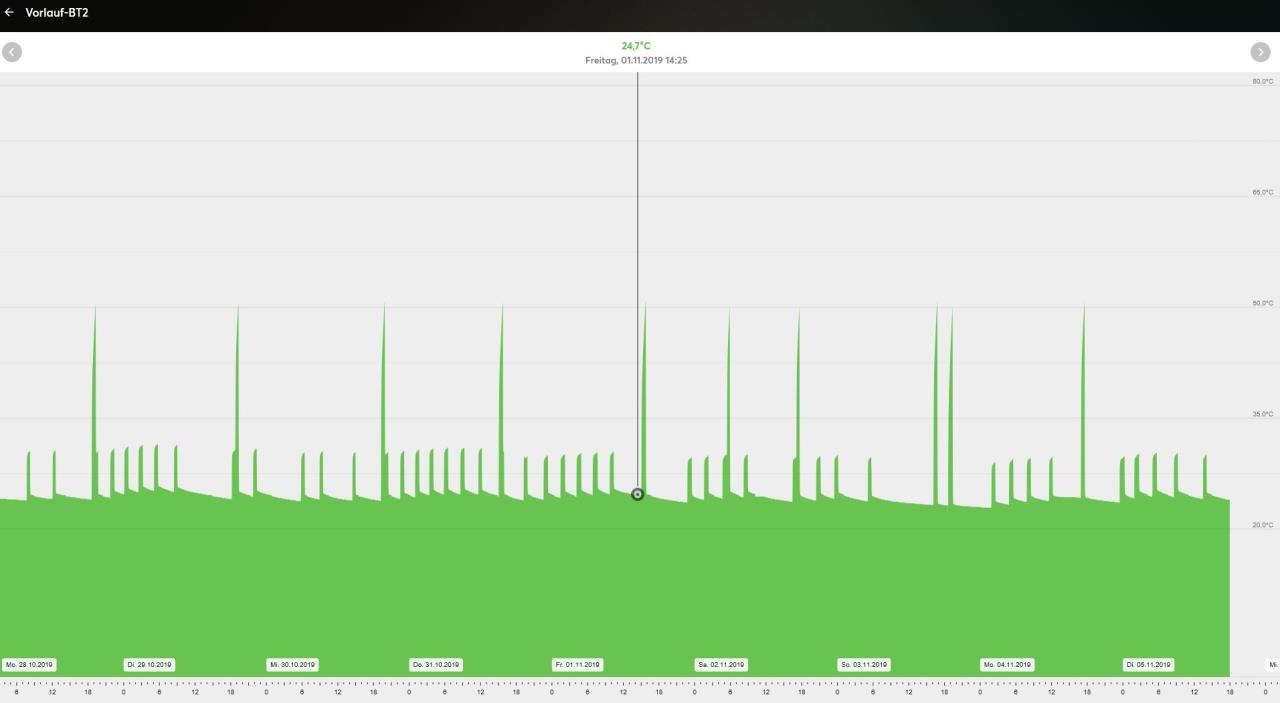

Ich habe auch eine 1145-8 in Betrieb. Deine ist offensichtlich echt schlecht eingestellt. Meine ist seit 2013 in Betrieb und ich halte bei knapp 9600 Starts.
So sieht das bei mir in der letzten Woche aus:

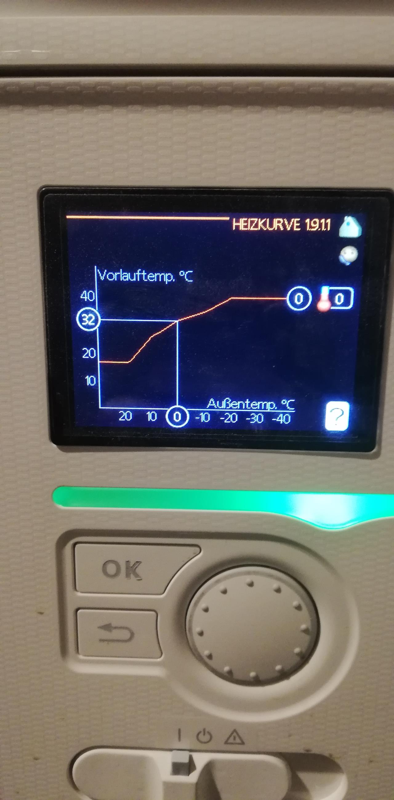

Meine aktuelle Heizkurve ist wie folgt eingestellt:
Vorlauf bei -30°C: 40°C
Vorlauf bei -20°C: 40°C
Vorlauf bei -10°C: 35°C
Vorlauf bei    0°C: 32°C
Vorlauf bei  10°C: 26°C
Vorlauf bei  20°C: 15°C
Vorlauf bei  30°C: 15°C

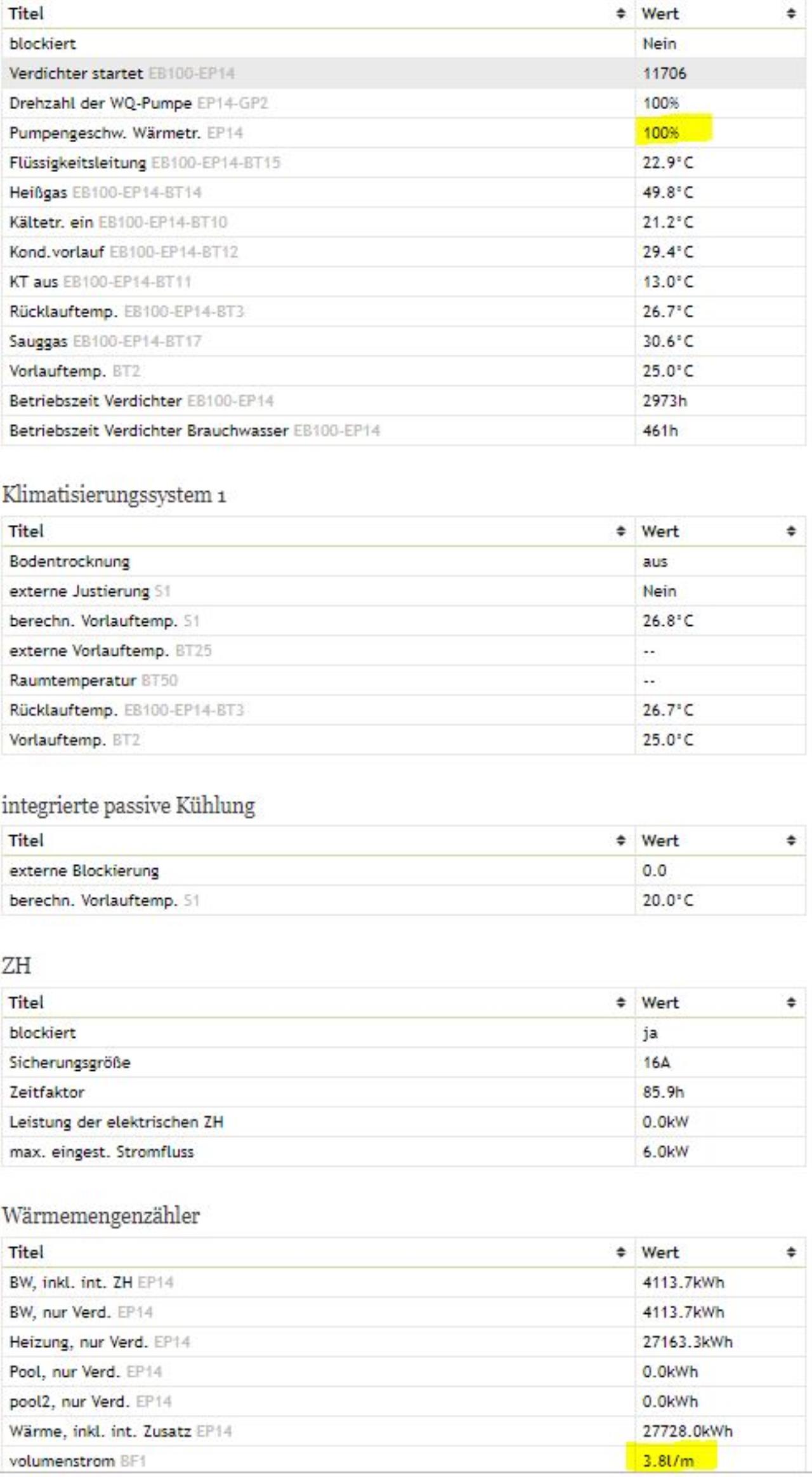

igelkotze schrieb: Der Volumenstrom BF1 liegt bei 9,5m/s
Du meinst schon l/m oder?
Wenn du deine WT-Pumpe mit 100% betreibst und der Volumenstrom nur 9,5 erreicht, dann hat es dort was. Schaut so aus, als wäre alles ziemlich totgedrosselt. Bei voller Drehzahl der Pumpe sollte normal deutlich über 20 l/m rauskommen. Bei uns ergeben sich fast 24.

Aktuell ist der Volumenstrom sogar noch gefallen... auf 3,8l/m
2019/20191106756441.jpg
Was können denn da die Ursachen sein? Sie läuft doch schon mit 100%...?

igelkotze schrieb: Aktuell ist der Volumenstrom sogar noch gefallen... auf 3,8l/m
 ja da hast Du definitv ein Problem, aber nicht das einzige wie es aussieht. Bei so wenig Volumenstrom müsste dafür die Spreizung sehr hoch sein. Das sehen wir aber auch nicht.
Und am letzten Anhang sehe ich, daß die Rücklauftemperatur höher als die Vorlauftemperatur ist. Wie geht denn das? Heizt da irgendwas den Rücklauf auf?
Check mal Deine Topmeter ob die FBH FBH [Fußbodenheizung]-Kreise alle totgedrosselt sind. Im Zweifelsfall alle mal ganz aufdrehen (Umdrehungen mitschreiben um ev. original Werte wieder einstellen zu können)
