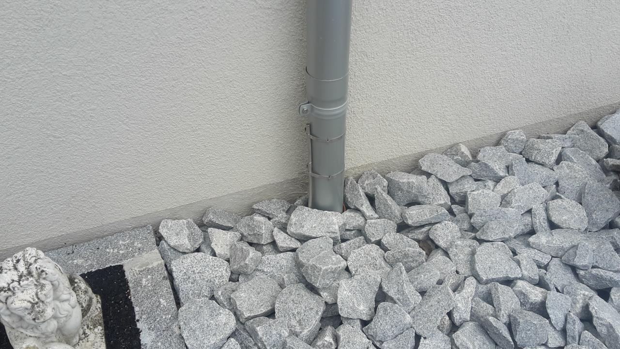

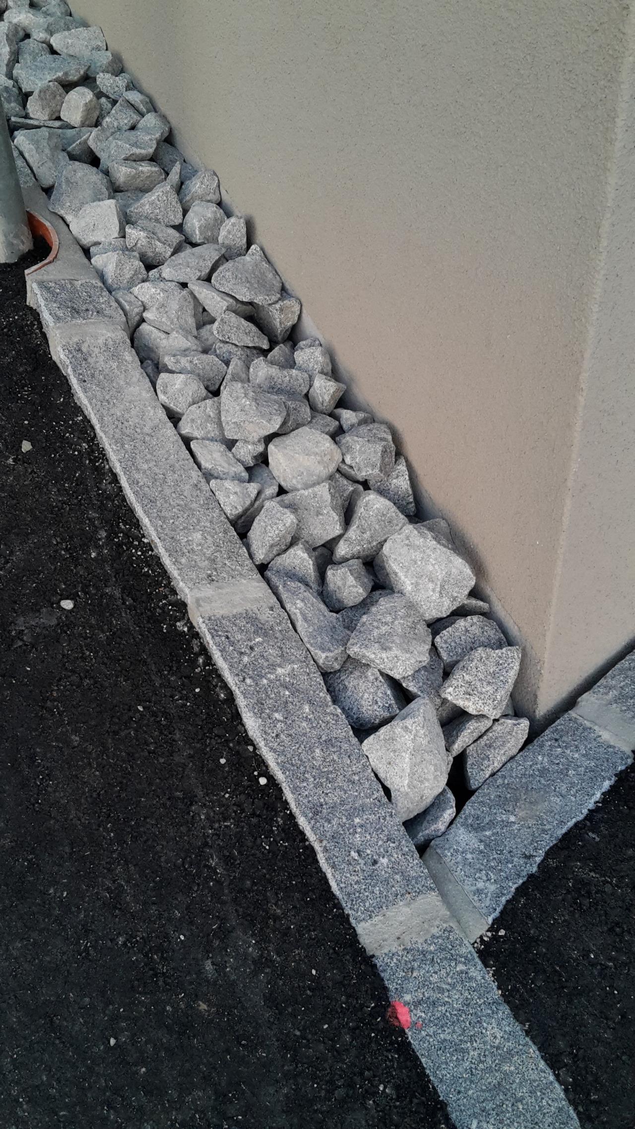

also wenn es wirklich grob sein darf => 120/70 Gabionenmaterial aus Mühlviertler Granit. Im Bigbag pro m³ geliefert übers Lagerhaus um 117,- EUR inkl.

rabaum schrieb: Gabionenmaterial
Genau das selbe. Nur halt in weiss.

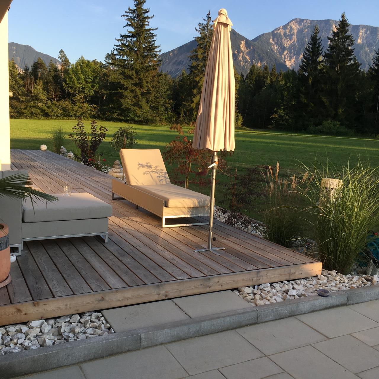

Dort wo das begehbar sein muss haben wir einfach Verkehrsflächen geschaffen. :)
2019/20191105797559.jpg
Direkt an der Traufe (Flachdach) haben wir auch nur einen relativ schmalen Streifen. Ums Haus lauf ich sowieso am Rasen. t Kosten nebensächlich, denn am teuersten ist die Pauschale für die Lieferung.
Was sind das für randsteine?
Was kosten und welche Maße haben sie, v. A. Wie hoch?
Und von wo?

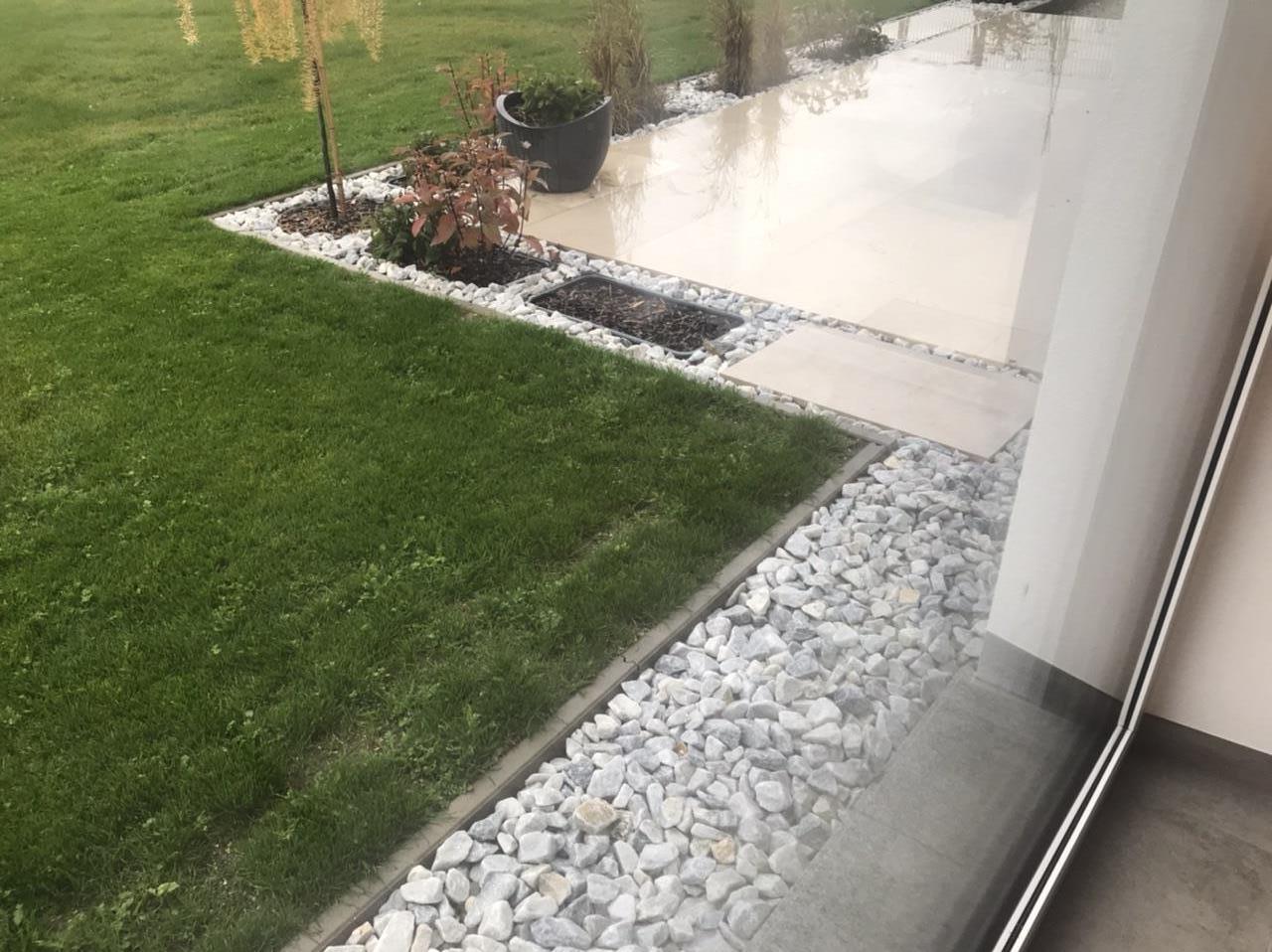

Wir haben 25/50 Mamorbruch in wolkenweiß.

Steindiscount aus St. Florian, ca. 150€ der BigBag
