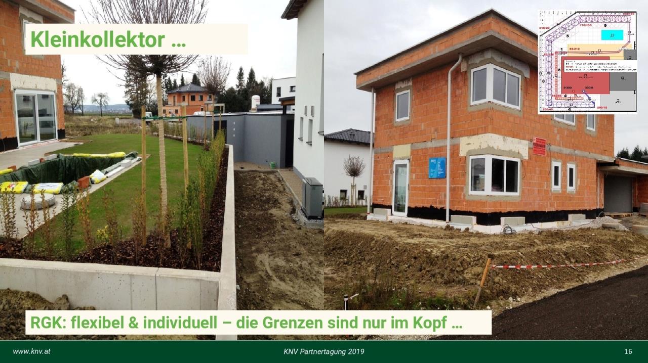

servus Raphael,
rabaum schrieb: Ich weiß jetzt ehrlich gesagt nicht, was das kleinste Grundstück ist, auf dem ein RGK RGK [Ringgrabenkollektor] umgesetzt wurde.
 das ist der kleinste den ich kenne ( ~400M²) - abgesehen von reihenhausprojekten, da waren wir schon viel kleiner unterwegs...
2019/20191104909372.jpg

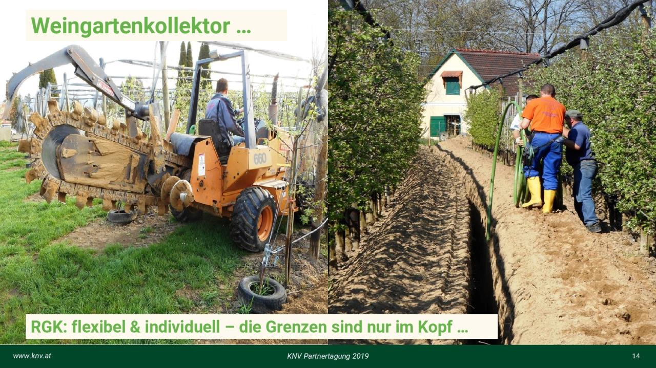

4.11.2019  (#10)
hier die letzten bekannten bilder eines großen wein- u obstanbaubetriebs aus langenlois, der in konkurs ging nachdem er auf einen RGK RGK [Ringgrabenkollektor] zur beheizung seines betriebsgebäudes gesetzt hatte...
2019/20191104261498.jpg

  •  cbl
5.11.2019  (#16)
Hallo Zusammen!
Sorry, etwas offtopic: @dyarne, gibt es Details zum Weingartenkollekor? Ich suche schon einige Zeit nach einer Grabenfräse, die die auf passende Tiefe für einen RGK RGK [Ringgrabenkollektor] kommt.
