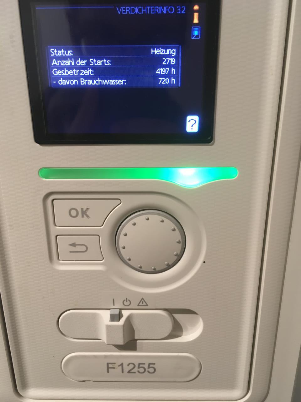

Liebe Community,
leider habe ich mit Schrecken meine Verdichterstarts mit einem alten Beitrag verglichen.
Leider sind meine Werte eine Katastrophe!! (Siehe Bild)
Wir leben seit 14 Monaten im Haus KNV 1255.
Könnt ihr mir helfen beziehungsweise eventuelle Gründe erklären (ich bin Laie in diesem Bereich)
danke und Lg
boris

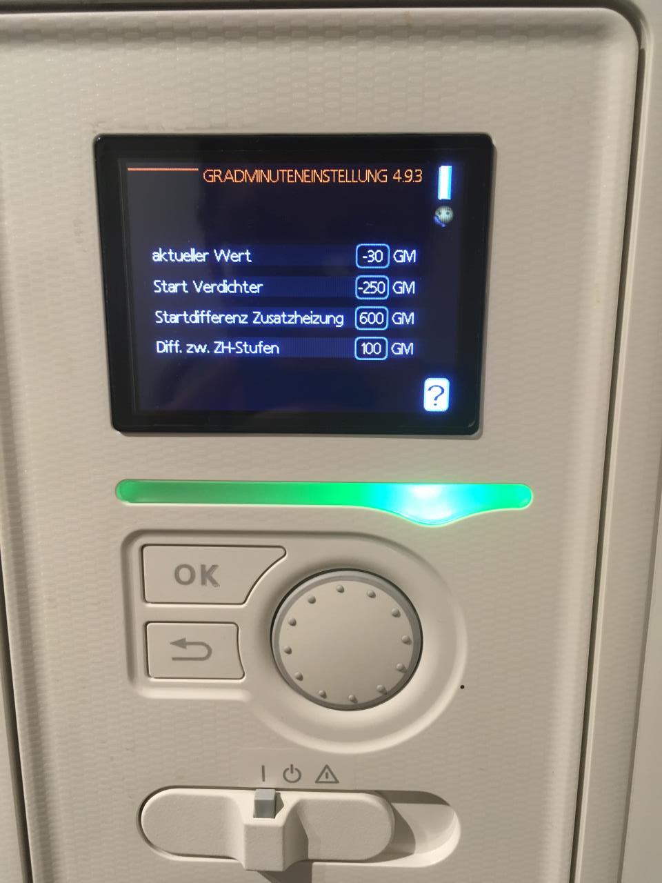

Danke für die Rückmeldung.
Einstellungen sind -250 und 600. Werde einmal deine Werte übernehmen.

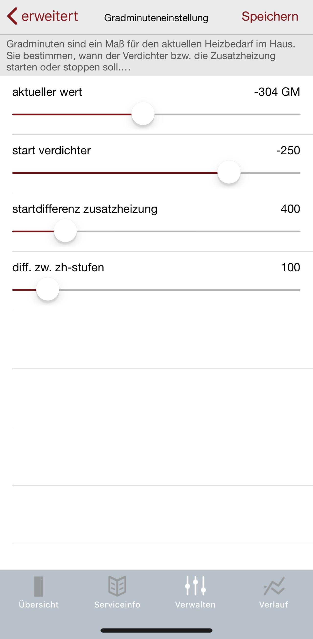

diese Nacht erfolgreich getestet, bei -400 (300 + 1/4 von 400) GM hat der Verdichter gleich raufmoduliert. Sonst immer erst bei -800 (300 + 1/4 von 2000). Darauf muss man erst mal kommen. Ist das irgendwo dokumentiert?

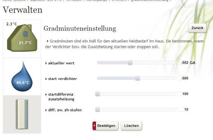

  •  alpenzell
1.11.2019  (#12)
@jan und rabaum

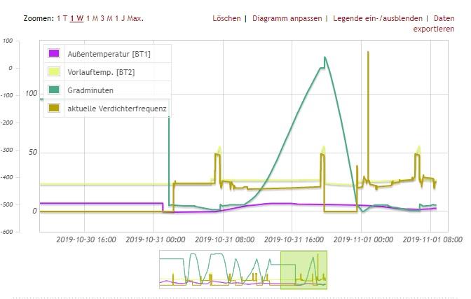

Das finde ich auch sehr interessant. Hab die Sache mit der Startdiff aber noch nicht verstanden. Könnt ihr das noch mal einfach erklären bitte.
Die Zusatzheizung habe ich deaktiviert.
2019/20191101729680.jpg
Soweit ich es verstanden habe: mit meinen Einstellungen sammelt die Nibe einen Wärmebedarf von 500 Gradminuten und dann legt sie mit dem Verdichterstart los und bleibt in der Leistung erst ziemlich flach. Die hohe Anzahl der GM finde ich eigentlich praktisch, weil ich nicht so viele Takte in der Übergangszeit wollte.
Richtig schlecht finde ich meine Einstellung auch nicht, weil sie zum Schluss ja doch recht steil nach oben geht (trotz nur 20Hz).
Wenn ich das jetzt richtig verstanden habe, und ich die diff zw. den zusatz st. von 10 erhöhe, geht die Verdichter leistung nach Erreichung der GM schneller nach oben.
Zwei Fragen:
Was glaubt ihr wäre ein guter Wert bei mir?
Eigentlich reicht es mir ja, dass die GM nicht weiter fallen und ich sie ja troztdem im Laufe des Tages abbaue. Wenn ich den Wert erhöhe, wird dann nicht mein Takt kürzer?
Hier mal die letzten zwei Tage.

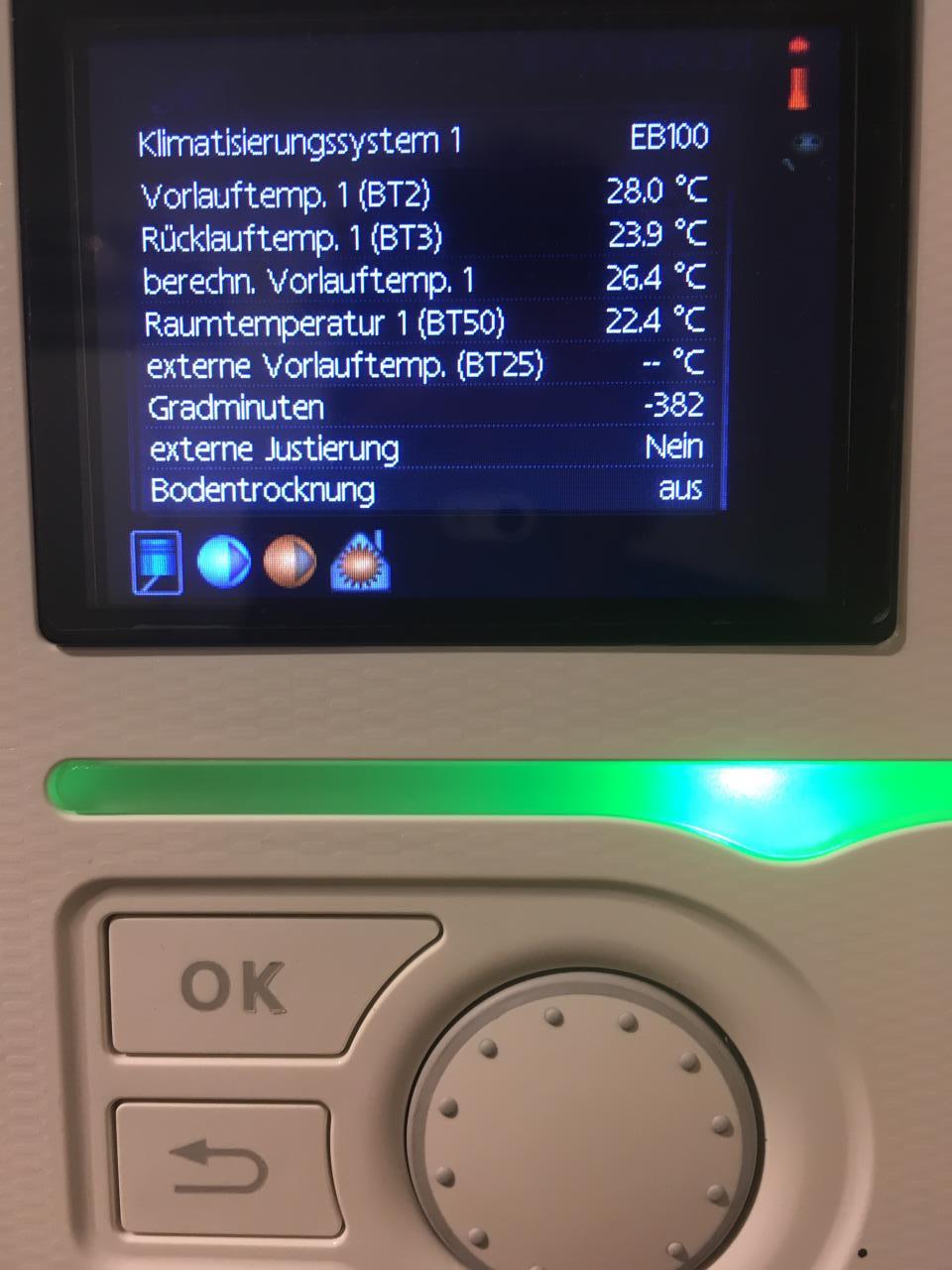

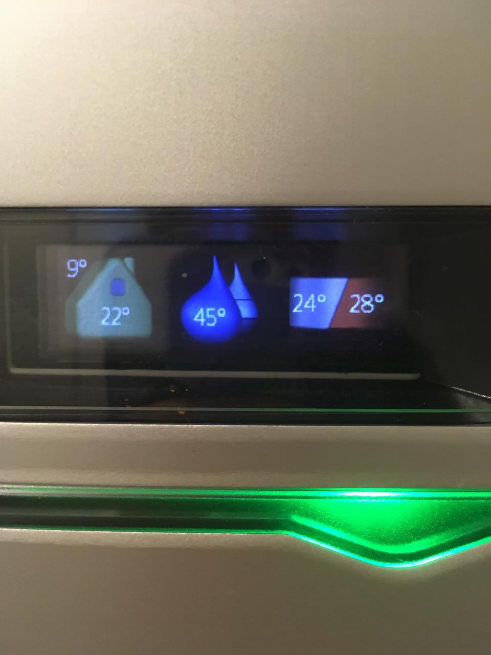

Ist das ein Anzeigefehler? Oder Lese ich die Vor-Rücklauftemperatur falsch??
lg Boris

huebo schrieb: Ist das ein Anzeigefehler? Oder Lese ich die Vor-Rücklauftemperatur falsch??
Nein, alles korrekt. VL ist wärmer und rot, RL ist kälter und grau. Nachdem man aber den VL VL [Vorlauf] meist zuerst nennt, würde man ihn links erwarten.
Wenn man es mit ein / aus in die Maschine liest, dann stimmt links / rechts wieder recht gut.

ich würde mal interpretieren rot für warm=Vorlauf und blau für kalt=Rücklauf

ok, Danke für die Erklärung. Ich dachte, dass sicher die Vorlauftemperatur an erster Stelle ist, darum meine Zweifel.
