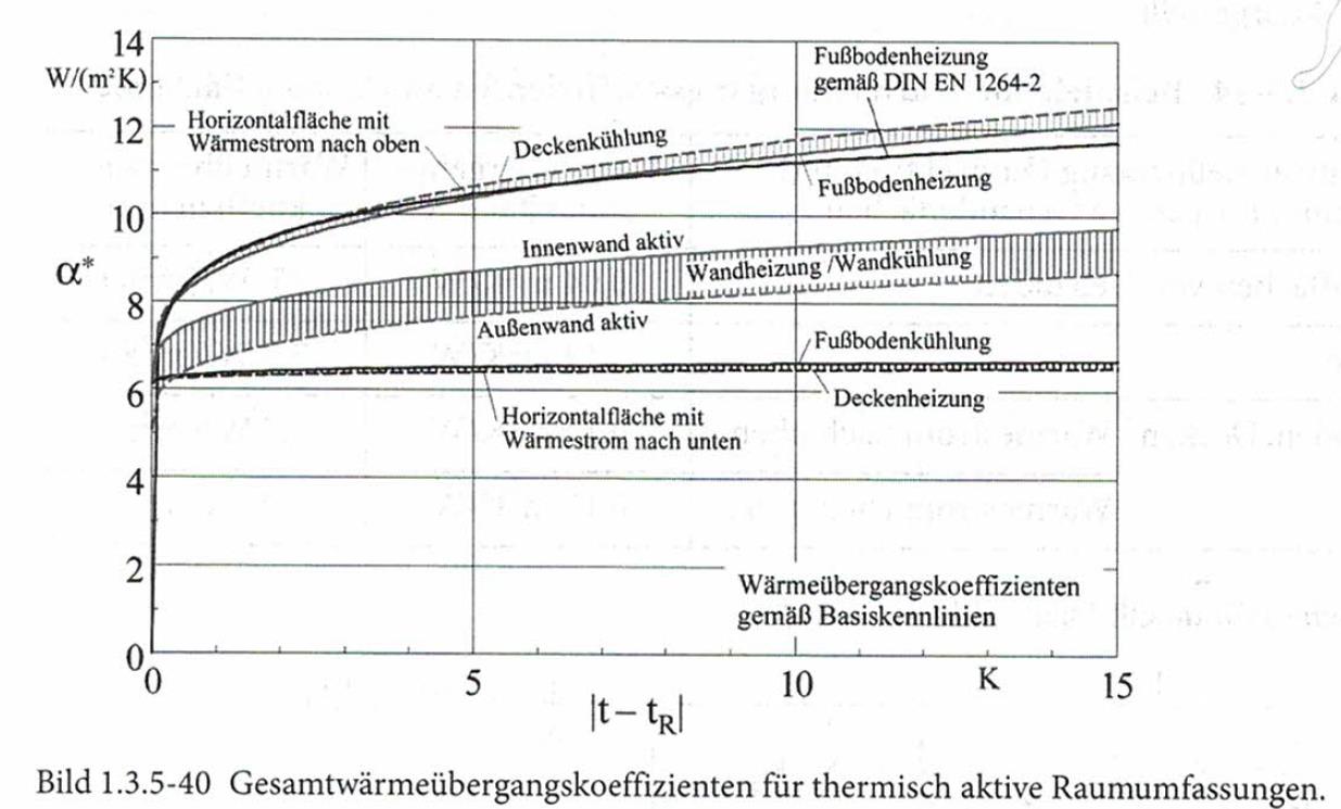

29.10.2019  (#10)
MissT schrieb: Meinem angelesenen Wissen nach spricht folgendes gegen ein Heizen über die BKA BKA [Betonkernaktivierung] ohne FBH FBH [Fußbodenheizung]:
Dass das Ganze extrem träge ist, wurde schon erwähnt. Hinzu kommt: Wärme steigt auf > FBH heizt von unten; Kälte sinkt ab > BKA kühlt von oben. Im OG könntest Du sagen, die BKA BKA [Betonkernaktivierung] in der EG-Decke soll das OG á la FBH FBH [Fußbodenheizung] von unten heizen. Dem steht aber entgegen, dass Du eine Trittschalldämmung brauchst, welche die Wärme sehr schlecht durch lässt. Wenn das System die Wärme nicht los wird (noch oben: Trittschalldämmung; nach unten: Wärme kann nicht absinken, warme Luft steht vom Geschoß darunter an), bringst Du zu wenig Delta zwischen Vorlauf- und Rücklauftemperaturen zusammen. Dann schaltet die Wärmepumpe ab, obwohl das Haus zu kalt ist.
Da muss ich dir leider widersprechen. Die Wärmeübertragung erfolgt mittels Konvektion und Strahlung, wobei die Strahlung bei Flächenheizungen überwiegt. Zur besseren Darstellung hier ein Auszug aus dem Recknagel (79. Auflage) Seite 199. Zur einfachen Berechnung werden Basiskennlinien herngezogen, für vertiefte Literatur siehe http://berndglueck.de/dl/?dl=LowEx+Bericht_LowEx.pdf
2019/20191029249814.png
t  ... thermodynamische Temperatur bzw. Celsius-Temperatur der Bauteiloberfläche
tr ... operative Raumtemperatur (Empfindungstemperatur)
Wie aus der Grafik ersichtlich sind zwar unterschiede zwischen Bodenheizung und Deckenheizung vorhanden. Wenn aber die schlechtere Wärmeleitfähigkeit des Estrichs gegenüber des Stahlbetons noch berücksichtigt werden und zusätzlich der Wärmewiderstand von z.B. Parkett, Korkboden oder Laminat hinzukommt, egalisiert sich dieser Vorteil leicht.
2019/20191029792132.png
Die FBH FBH [Fußbodenheizung] im OG hat mit 4 W/m²K für mein Haus die gleiche Heizleistung wie die BKA BKA [Betonkernaktivierung] im EG. Wobei die FBH FBH [Fußbodenheizung] mit Fliesen und einem Verlegeabstand von 12 cm gegenüber der BKA BKA [Betonkernaktivierung] mit 28 cm berechnet wurde. Und ein takten der WP WP [Wärmepumpe] wird es bei einer BKA BKA [Betonkernaktivierung] aufgrund der hohen Speichermasse nicht geben.

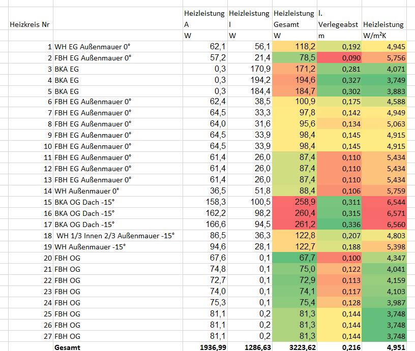

cybermailer schrieb: @Heizlast -> gibt es hier eine fertiges Excel mit Formeln oder selbst erstellen?
Für die Heizleistung
https://drive.google.com/file/d/1i0WHtYY2IYMIkZYAHSj_HtYzujt5gpNC/view

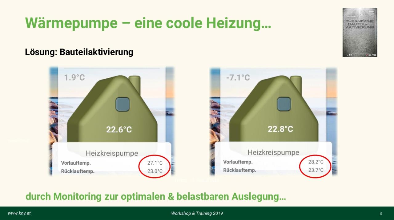

und so funktionierts...
2019/20191030350172.jpg
links der typische 80% heiztag, der rücklauf ist nur ~0,5° über der raumtemperatur,
rechts der vollasttag, der rücklauf ist nur ~1,0° über der raumtemperatur.
an der konstanten raumtemperatur sieht man auch daß die heizkurve gut paßt...

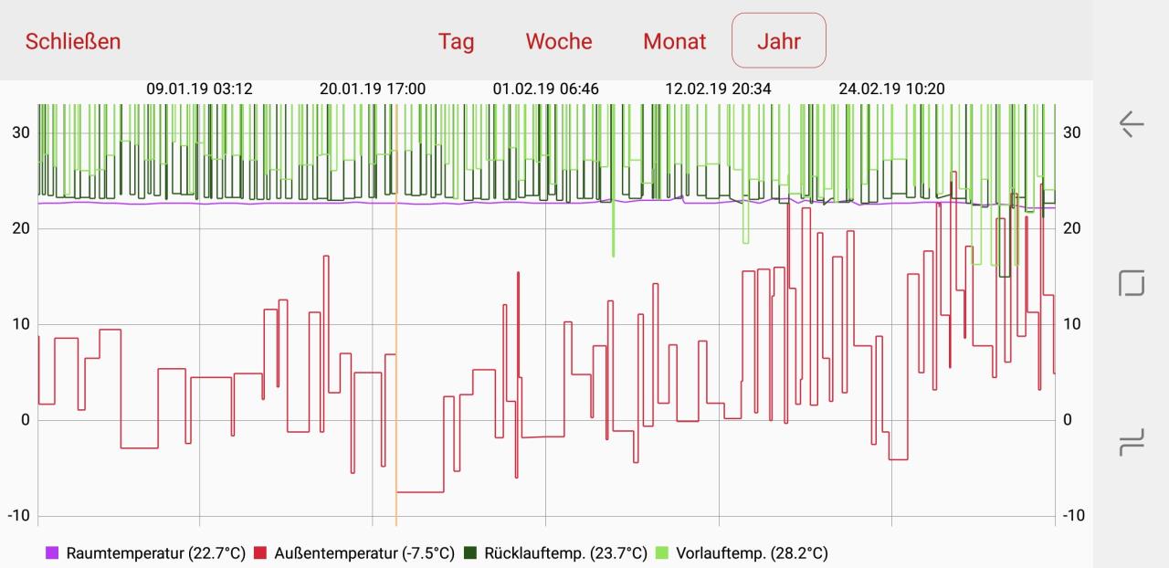

30.10.2019  (#16)
Hast die Werte von mir gstohlen haha? Sieht so ähnlich aus :D
2019/20191030128860.jpg
dyarne schrieb: den wechsel von heizen auf kühlen und umgekehrt darf man nicht übersehen.
Ja der Wechsel war bei mir heuer Fatal! Zu lange in die BKA BKA [Betonkernaktivierung] geheizt, die muss vorher off gehen!
dyarne schrieb: die werte die ich bei dir auslese sind großartig...
Echt noch immer so spitze?
Bin nur nicht mit den WW WW [Warmwasser] zufrieden! Ich denke die lange Leitung zum Bad und die schwache Isolierung frisst sehr viel! Ich weiss auch nicht, ob ich mit meinen Einstellungen das WW WW [Warmwasser] Effektiv bereite, ich denke nicht! Viel WW WW [Warmwasser] braucht ma, das glaub i schon!
Muss den Winter noch die WW WW [Warmwasser] Leitungen im Technikraum isolieren, dass hat mein Insti net gmacht!

dyarne schrieb: und so funktionierts...
das Prinzip stimmt, aber 0,5 K über RT RT [Raumtemperatur] stimmt sicher nur, wenn andere Räume eine kleinere RT RT [Raumtemperatur] haben.
Mein RL RL [Rücklauf] ist durch die BKA BKA [Betonkernaktivierung] aber wesentlich niedriger als sämtliche mir zugängliche Nibe ohne BKA BKA [Betonkernaktivierung]. 28 Grad Vorlauf bei -8 Grad ist jedenfalls eine Ansage 😁
vielleicht kann Andi bei Gelegenheit nochmal paar Livedaten Posten, wenn es mal wieder so kalt bei euch ist.
