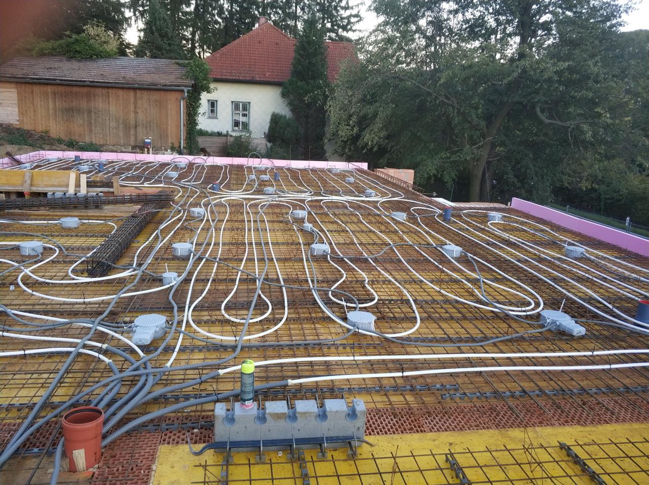

Als nächstes wurden HALOX 180 Dosen von Kaiser in die Betondecke gesetzt.
2019/20191026564219.jpg
Dabei wurden die Dosen zu Kreisen zusammengefasst. Pro Kreis wurde eine Dose mit einem Tunnel für den Treiber ausgestattet. Diese Dose wurde auch gleich mit 1 x Cat7 für den Bus und 1 x 7x1,5 mm² für die Kleinspannung vorverkabelt. Zu diesem Zeitpunkt fiel auch schon die Entscheidung für den DMX-Bus statt DALI. Dieser erschien mir Kostengünstiger, da ich alle Led's mit nur einem Kontroller einzeln ansteuern konnte und der Bus schnell aber auch sehr primitiv ist (wodurch ich mir notfalls einen eigenen Treiber bauen kann).

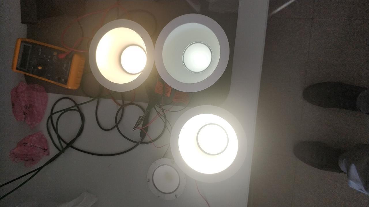

Brombaer schrieb: - LEDs mit 2700K und CRI>=95. Sieht einfach am angenehmsten aus, hoher CRI kommt am nächsten zum Halogenlicht.
Ich denke die Farbtemperaturen werden unterschiedlich sein. Im oberen Bild sind sie es 2700, 3000 und 3500 Kelvin. Wobei die 2700 (Sunset Dimmung) würden sich  bis 1800 Kelvin regeln lassen. Die LEDs sind alle CRI>=90, eine Variante gibt's auch mit CRI>=95, die ist mir mit 3000 Lumen zu hell.

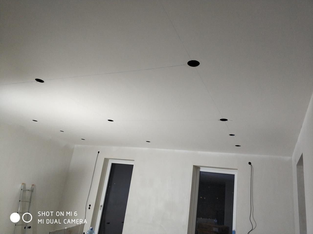

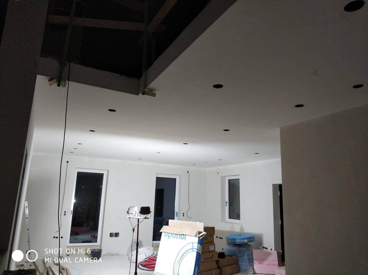

Die ersten Halox-Dosen wurden am WE ausgebohrt. Meine Erkenntnis daraus, am besten vor dem Spachteln ausbohren. Ausgebrochen ist zwar nichts, aber der Spachtler hat bei den Dosen nicht so sauber gearbeitet wie erhofft.
2019/20191106276842.jpg
2019/20191106703455.jpg

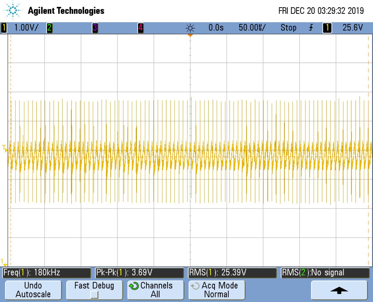

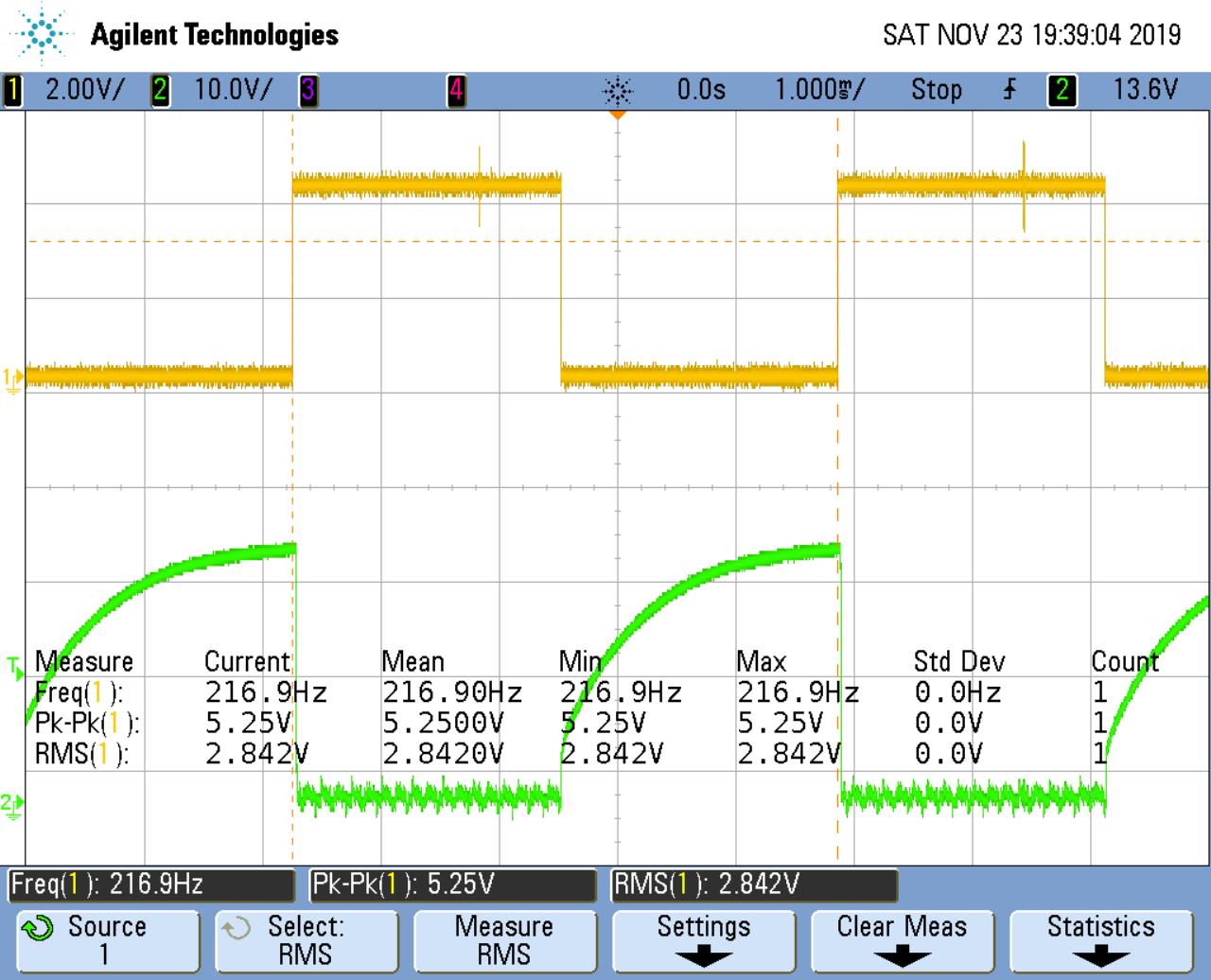

Wie angekündigt habe ich den DMX-Treiber von Amazon (Chinaware) vermessen. Das Ergebnis war ernüchternd. Der PAM2861 verträgt zwar eine PWM von 500 Hz, wurde aber mit 220 Hz vom Microcontroller angesteuert.
2019/20191219410676.png
Mit Kondensator lässt sich das Verhalten noch verbessern, aber aufgrund der geringen Frequenz müssen die Werte dann schon relativ hoch werden. Der Dimmbereich war mit dieser Schaltung von 3 % bis 100 % möglich. Geflackert hat zwar nichts, aber ich bin auch relativ unenpfindlich.

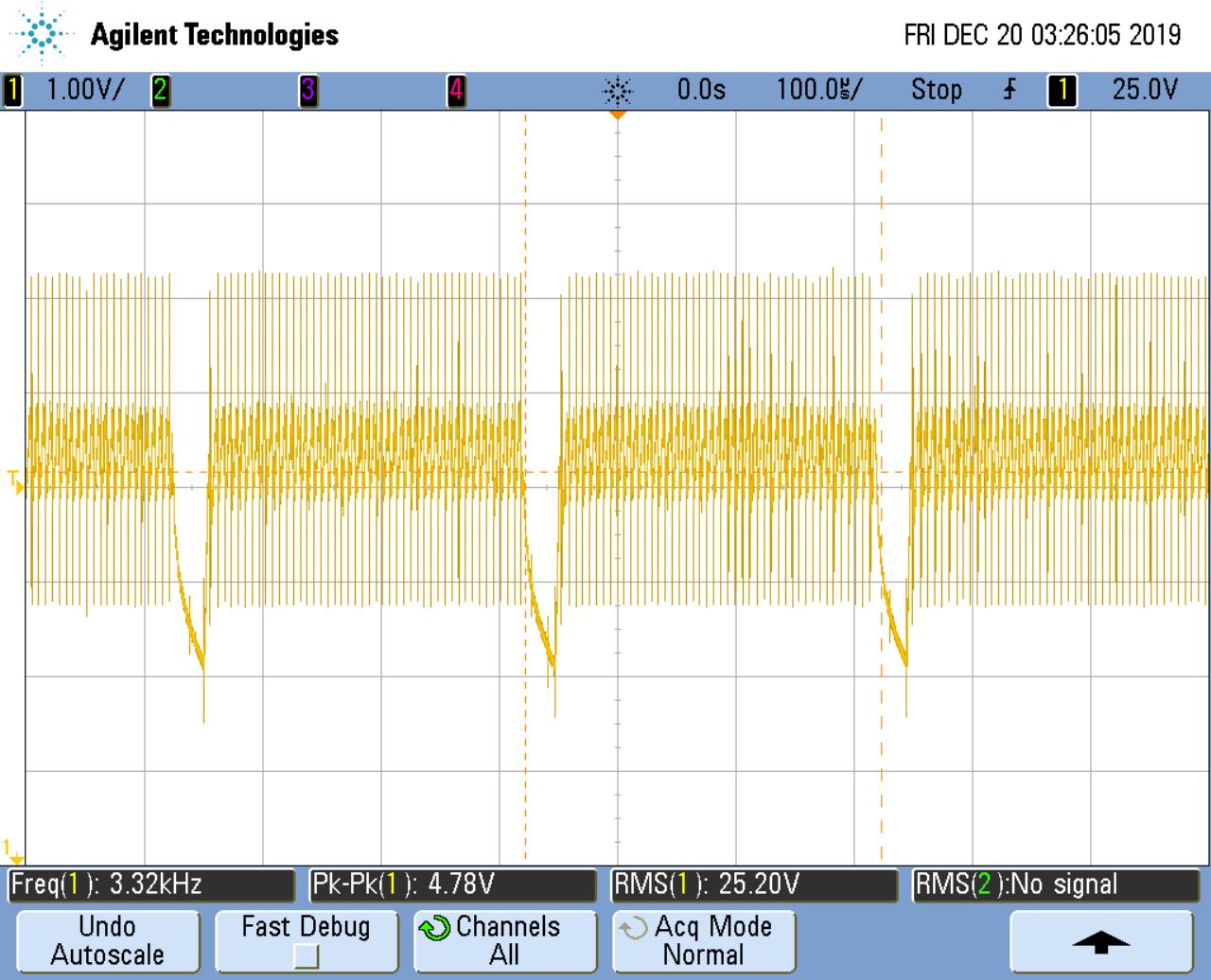

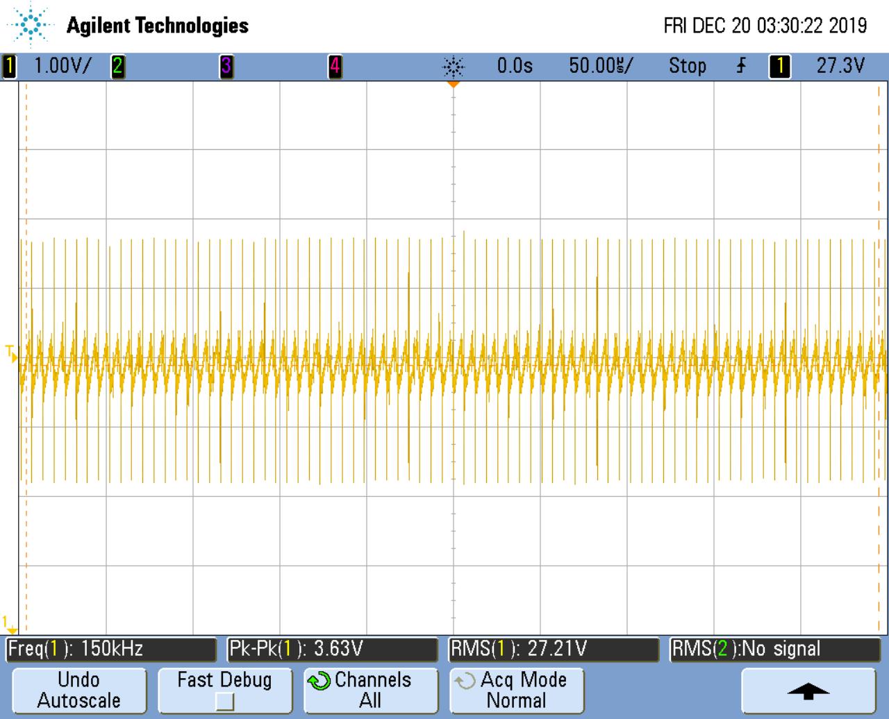

Mein nächster Versuch war der Led-Treiber ILD8150 von Infineon. https://www.infineon.com/dgdl/Infineon-Datasheet_ILD8150_V1.0-DS-v01_00-EN.pdf
Der Treiber wurde erst mitte 2019 herausgebracht und hat einige tolle Eigenschaften. Spannungsbereich bis 80 Volt, Konstantstrom bis 1,5 Ampere und einen Ausgang der die PWM unabhängig vom PWM-Signal am Eingang steuert. Nennt Infineon dann Hybrid-Dimming. Das bedeutet von 12,5% bis 100% wird nur der Konstantstrom verändert (kein PWM) und unter 12,5% wird eine PWM-Frequenz von ca. 3,4 kHz verwendet. Problem war nur, ich habe keinen DMX-Treiber gefunden wo dieser verbaut wäre, also selber bauen. Mit einem Arduino und RS-485 Wandler geht das relativ leicht, entsprechender Sourcecode ist im Internet verfügbar.
Und hier das Ergebnis:
2019/2019121929865.png
Dimmer auf 12% (PWM mit 3,4 kHz, angesteuert vom Arduino mit einer PWM von 500 Hz).
2019/20191219348334.png
Dimmer auf 13% (keine PWM)
2019/20191219926497.png
Dimmer auf 50%
2019/20191219309118.png
Dimmer auf 100%
Jetzt muss ich das Ganze noch massentauglich machen und alles auf eine Print verfrachten. Nachdem der Arduino 7 PWM-Ausgänge hat, wirds dann ein DMX-Treiber mit sieben Ausgängen. Vielleicht fällt mir für die AD-Wandler auch noch was ein, wie direkte Dimmschaltereingänge, Temperatur oder Helligkeitssensoren.

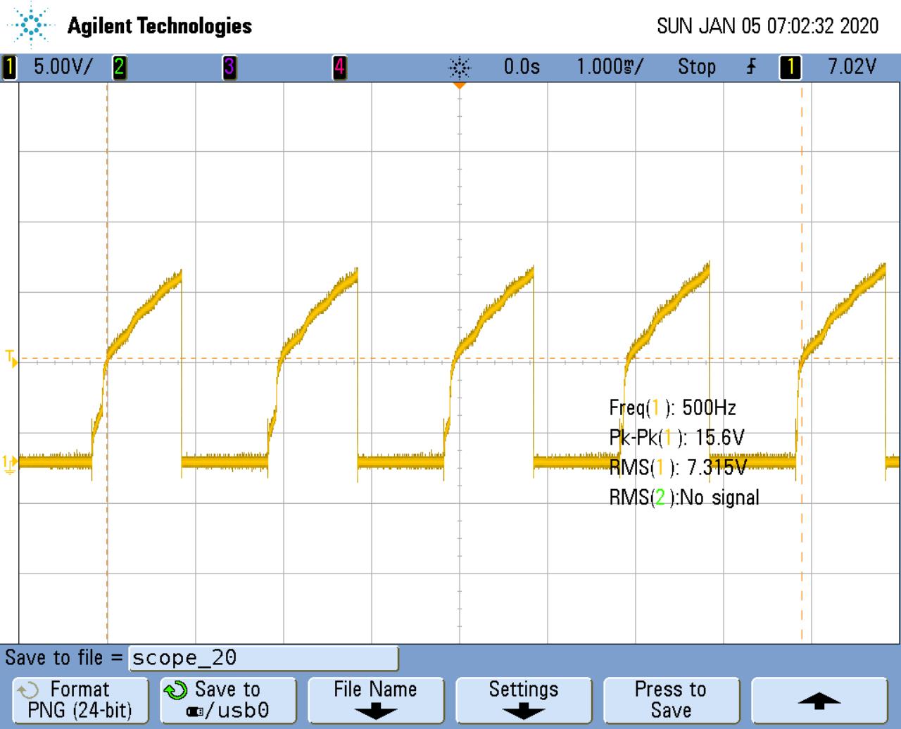

@Everest der DMX-Konstantspannungstreiber von Amazon hat eine PWM Frequenz von 500 Hz (siehe Bild)

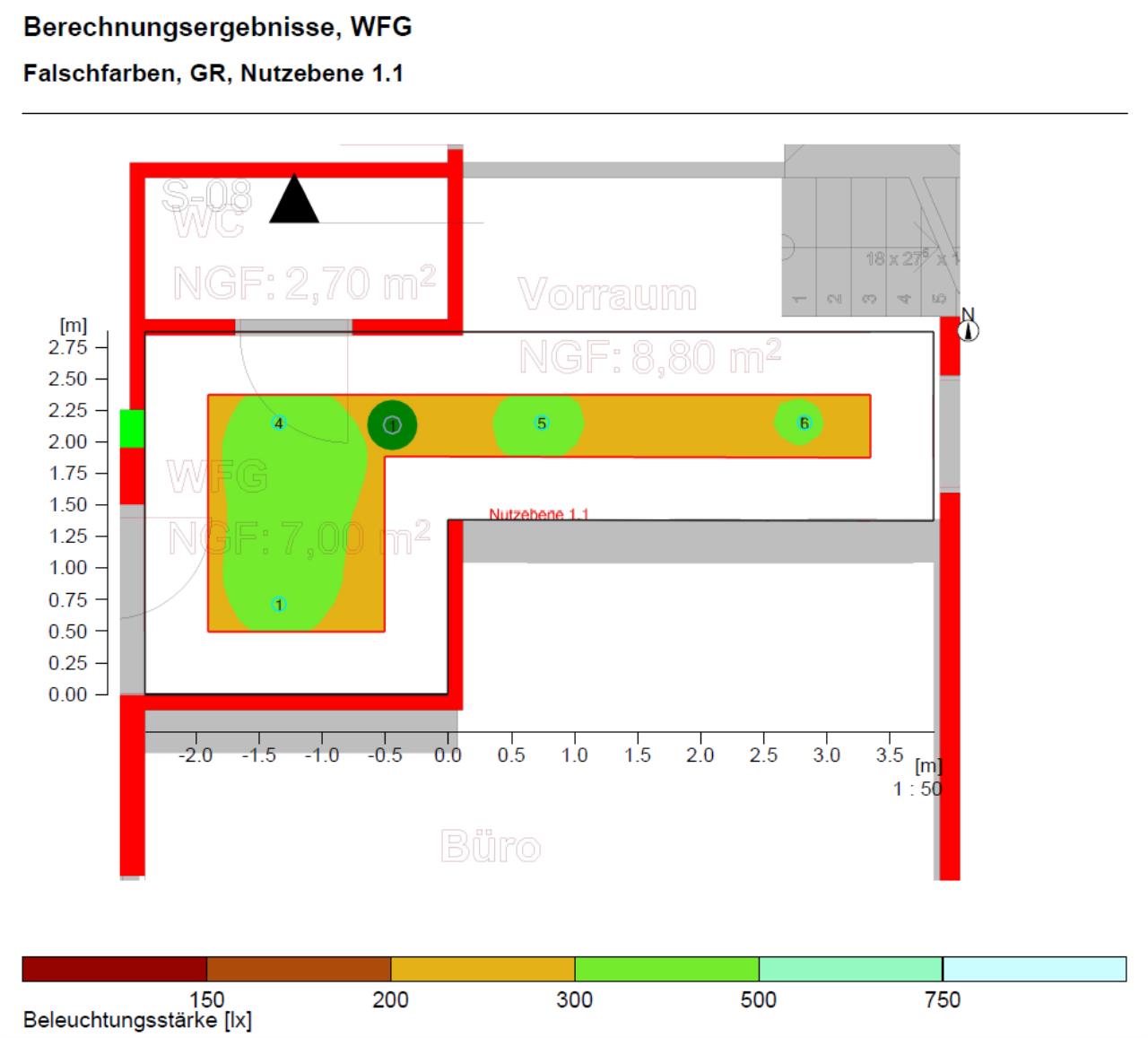

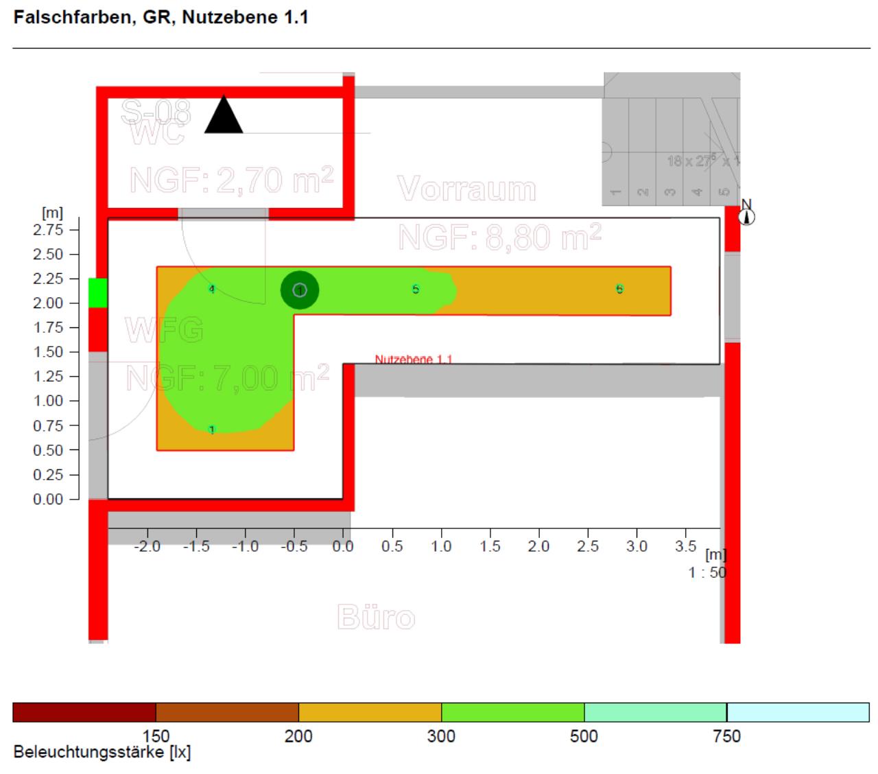

6.1.2020  (#19)

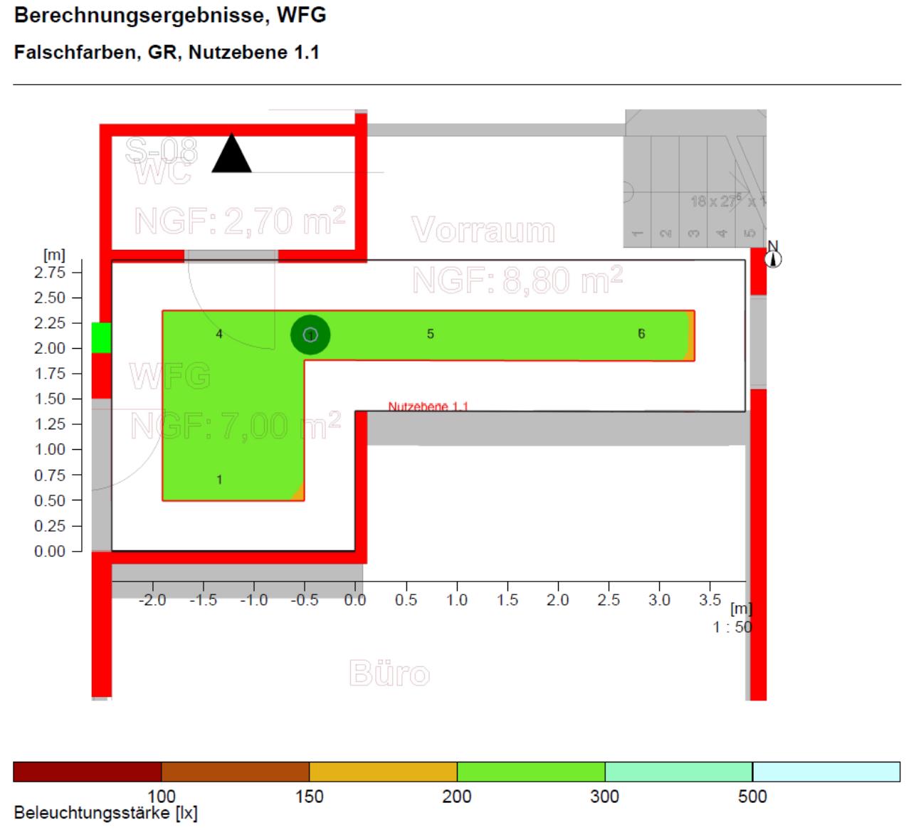

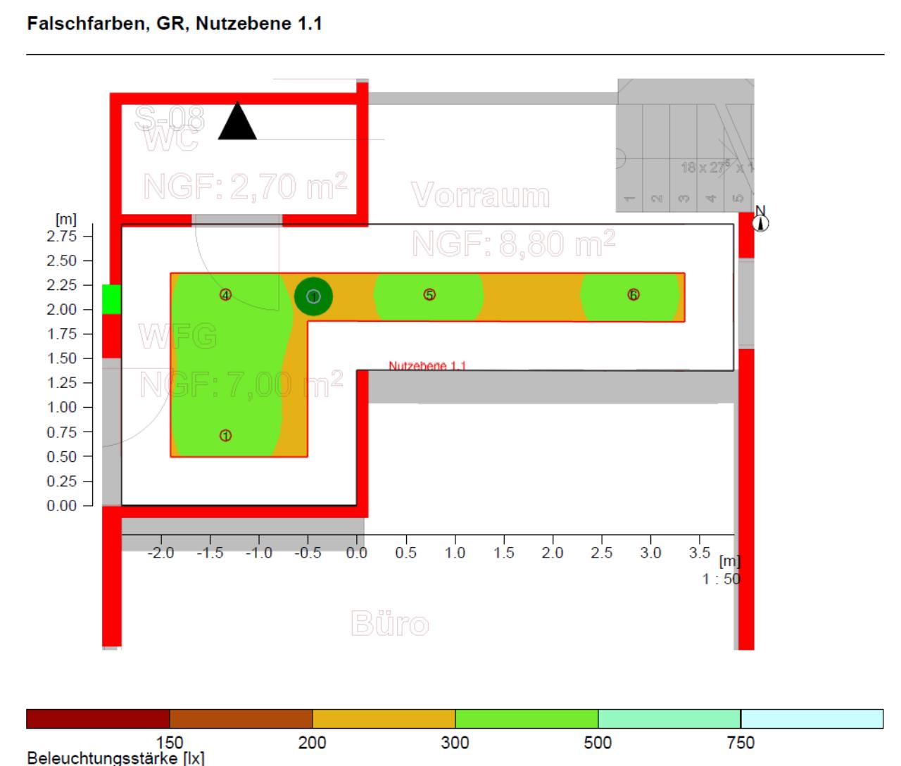

Bei den LMH2 gibt es zwei unterschiedliche Spots mit ca. 83° - 92° und 108° - 110°. Mit den unterschiedlichen Reflektoren sind dann 24° - 74° möglich. Genaueres ist unter https://www.cree.com/led-components/products/led-accessories-reflectors/4-6-8-circular-reflector-semi-specular-finish Dokumentation ersichtlich.
Everest schrieb: Ist ein größerer Abstrahlwinkel immer besser für z.B. die Flur Beleuchtung?

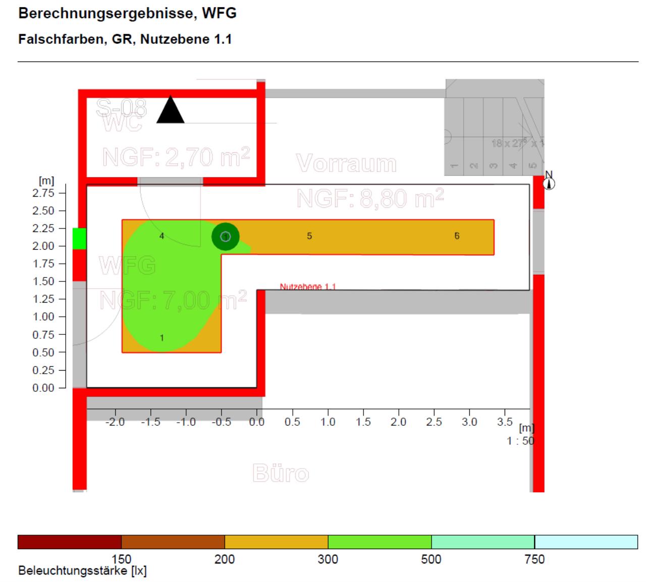

Sehr schwieriges Thema, da hier sehr viele Parameter wie Raumhöhe, Farbe der Wand, Abstand der Spots zueinander und Lichtleistung abhängig. Kann meiner Meinung nach nur mit einer Software berechnet werden. Ich habe die LMH2 in Relux mit unterschiedlichen Reflektoren importiert, nachfolgend das Ergebnis meines Eingangbereichs mit 4 Stk. LMH2 mit jeweils 1250 Lumen, Decke und Wand in weiß und der Boden dunkel mit einem Reflexionsgrad von 20%, Raumhöhe 2,8 m. Die höchste Gleichmäßigkeit  wird in diesem Beispiel ohne Reflektor erreicht. Wenn die Wände aber nicht weiß wären, sondern dunkel, kann das Ergebnis wieder anders aussehen.
2020/20200106508594.png
LMH2 Flat Lens ohne Reflektor 83,6°.
Höhe der Nutzebene : 0.10 m
Mittlere Beleuchtungsstärke Em : 288 lx
Minimale Beleuchtungsstärke Emin : 237 lx
Maximale Beleuchtungsstärke Emax : 314 lx
Gleichmäßigkeit Uo Emin/Em : 1 : 1.22 (0.82)
Ungleichmäßigkeit Ud Emin/Emax : 1 : 1.33 (0.75)
2020/20200106600978.png
LMH2 Flat Lens mit 4" Circular Reflector, Diffuse Finish 62,4°
Mittlere Beleuchtungsstärke Em : 235 lx
Minimale Beleuchtungsstärke Emin : 186 lx
Maximale Beleuchtungsstärke Emax : 262 lx
Gleichmäßigkeit Uo Emin/Em : 1 : 1.27 (0.79)
Ungleichmäßigkeit Ud Emin/Emax : 1 : 1.41 (0.71)
2020/20200106571490.png
LMH2 Flat Lens mit 4" Circular Reflector, Semi-Specular Finish 52,8°
Mittlere Beleuchtungsstärke Em : 293 lx
Minimale Beleuchtungsstärke Emin : 219 lx
Maximale Beleuchtungsstärke Emax : 335 lx
Gleichmäßigkeit Uo Emin/Em : 1 : 1.33 (0.75)
Ungleichmäßigkeit Ud Emin/Emax : 1 : 1.53 (0.66)
2020/20200106799128.png
LMH2 Dome Lens mit 4" Spot Relector, Faceted, Semi-Specular 41,7°
Mittlere Beleuchtungsstärke Em : 285 lx
Minimale Beleuchtungsstärke Emin : 206 lx
Gleichmäßigkeit Uo Emin/Em : 1 : 1.38 (0.72)
Ungleichmäßigkeit Ud Emin/Emax : 1 : 1.63 (0.61)
2020/20200106191792.png
LMH2 Flat Lens mit 4" Spot Relector, Faceted, Semi-Specular 24,9°
Mittlere Beleuchtungsstärke Em : 330 lx
Minimale Beleuchtungsstärke Emin : 202 lx
Maximale Beleuchtungsstärke Emax : 476 lx
Gleichmäßigkeit Uo Emin/Em : 1 : 1.63 (0.61)
Ungleichmäßigkeit Ud Emin/Emax : 1 : 2.35 (0.42)

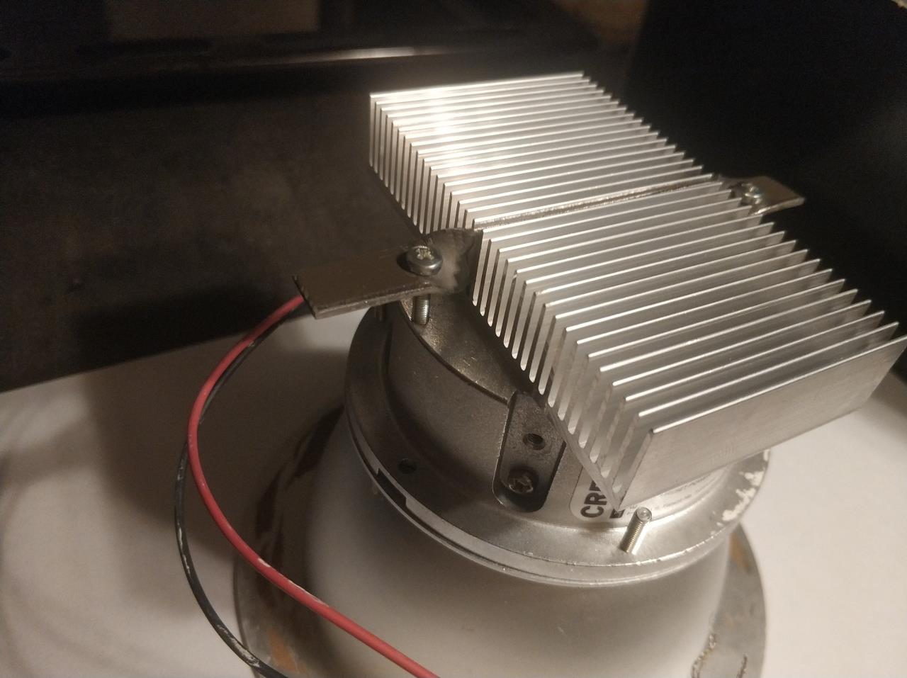

Die Temperaturtest sind jetzt abgeschlossen. Mit dem Ersatzkühler kommt die 12,8 Watt Variante der LMH2 mit 1250 Lumen auf ca. 45° C bei einer Raumtemperatur von 25° C. Sind also 20 K. Spezifiziert ist die LED bei 60° C auf 50.000 Betriebsstunden und bei 70° auf 35.000. Da habe ich also noch Luft nach oben, ich hoffe die LED dankt mir das mit einer höheren Lebenszeit.
Kühlermontage ist auch abgeschlossen, ist eine simple Klammer geworden.

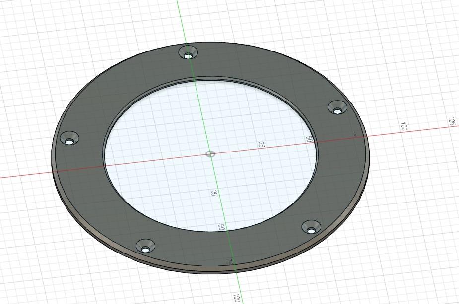

Die Montage in den Halox-Dosen war leider nicht so einfach. Magnetmontage war zu kompliziert. Mit den 3M Dual Lock ebenso. Im Endeffekt musste der 3D-Drucker herhalten. Erste Prototyp wurde gestern Nacht fertig, die verbesserte Variante entsteht gerade am 3D-Drucker.
Nachfolgend ein paar Bilder vom Prototyp. Montier wird das Ganze auf einen Gegenring mit M4-Muttern.  Eigentlich hält die Led auch ganz gut im Deckel der Halox-Dosen, nur für M4 gibt es halt mehr Schraubenauswahl. Diese sind auf den Fotos noch nicht ideal, hatte aber nichts besser herumliegen.
Außenring
2020/20200113819372.jpg
Gegenring
2020/2020011375847.jpg
