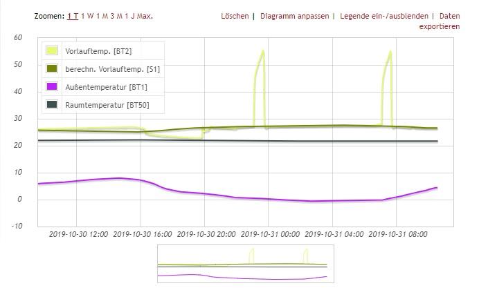

gleich mal zum Problem. Bei mir differiert die tatsächliche Vorlauftemperatur ständig und teilweise deutlich (2-3K) von der berechneten Vorlauftemperatur. Die Frage ist, ob ich das durch andere Einstellungen ändern kann.
Ziel wäre es möglichst lange und wenige Verdichterintervalle zu erzeugen.

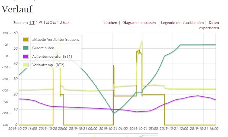

Gradminuten
Warmwasser macht sie typischer Weise zweimal am Tag (im nach dem Duschen), das passt für uns. Hier mal eine Übersicht.

21.10.2019  (#1)
Wir haben ja dieselbe Maschine und ich glaub ich weiß was du meinst.
Jetzt ist es bei diesen Temperaturen im Herbst so, dass Sole ein noch viel liefert, wodurch selbst bei 20 Hz um die 2 kW geliefert werden. In irgendeiner Form muss das Haus die 2 kW abnehmen und bei mir zB packt der VL VL [Vorlauf] auf den RL RL [Rücklauf] um die 3 K Spreizung drauf. Wenn das Haus jetzt schon gut warm ist und beim RL RL [Rücklauf] 23 °C daherkommt, geht der VL VL [Vorlauf] auf 26 °C rauf, egal was du beim berechneten VL VL [Vorlauf] einstellst.
Wärmeüberschuss => schnell richtung 0 gehende GM => Verdichter aus.

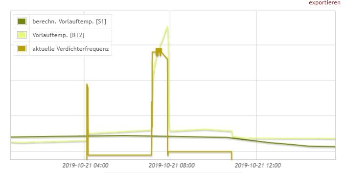

hab jetzt in der übergangszeit 3-4 takte pro tag.
2019/20191022792798.jpg

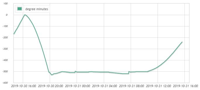

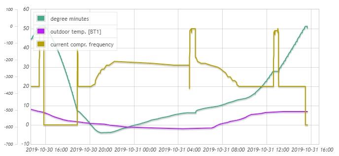

genau, jetzt war mehr leistung gefordert und der verdichter wurde so moduliert, dass die gms bei den ~ -500 blieben
2019/20191031342533.jpg
bei mir war zuerst zu wenig leistung, dann zu kalter estrich, dann zu viel leistung gar bei 20hz, weil estrich auf 'über' temperatur und off bei ~ 7° AT. das ist halt bei so viel estrich masse leider so.
bei 2x eingeschobenen ww takten konnte ich in den genuss von 12° wq kommen. brrrr.
2019/20191031120133.jpg

meine einstellungen:
verdichter start -500
start diff add. 400
diff add. steps 200
start diff add. bestimmt, wie lange sich wp zeit lässt, bis verdichter raufmoduliert wird.
diff add. steps bestimmt, wie aggressiv dann raufmoduliert wird.
schau dir meine GMs an .. da gibts ein relativ breites tal.
schau dir deine GMs an .. da ist nur ein knick und flach.
