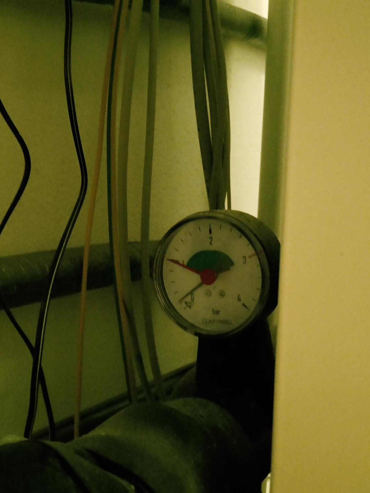

durch mein Nachforschen im Keller habe ich folgendes festgestellt:
1.) Unser Soledruck schwankt nur mehr zwischen 0 und 0,4 bar.
Der Druck war laut Anzeige vor einem Jahr noch bei 1 bar.
Ich gehe mal davon aus, dass der Druck auf der Soleleitung auch zu niedrig ist und Sole nachgefüllt werden sollte.
2019/20191027751898.jpg
2.) Durch kurzes Einschalten des Luxusmodus bei der Warmwassser-Produktion ging der Durchfluss sofort auf über 15 Liter.
Daher habe ich mich mit KNV in Verbindung gesetzt. Der Telefon-Support sieht allerdings kein Problem bei unseren Werten bzgl. Durchfluss und Soledruck.
Generell würden sie nur einen Service-Einsatz empfehlen, wenn eine Störung vorliegt, dass heißt die Wärmepumpe einen Fehler meldet.
Ich muss sagen, ich verstehe ihre Sichtweise, sie haben wahrscheinlich einige Einsätze bei denen die Heizung nicht läuft oder kein Warmwasser produziert wird und bei uns funktioniert alles.

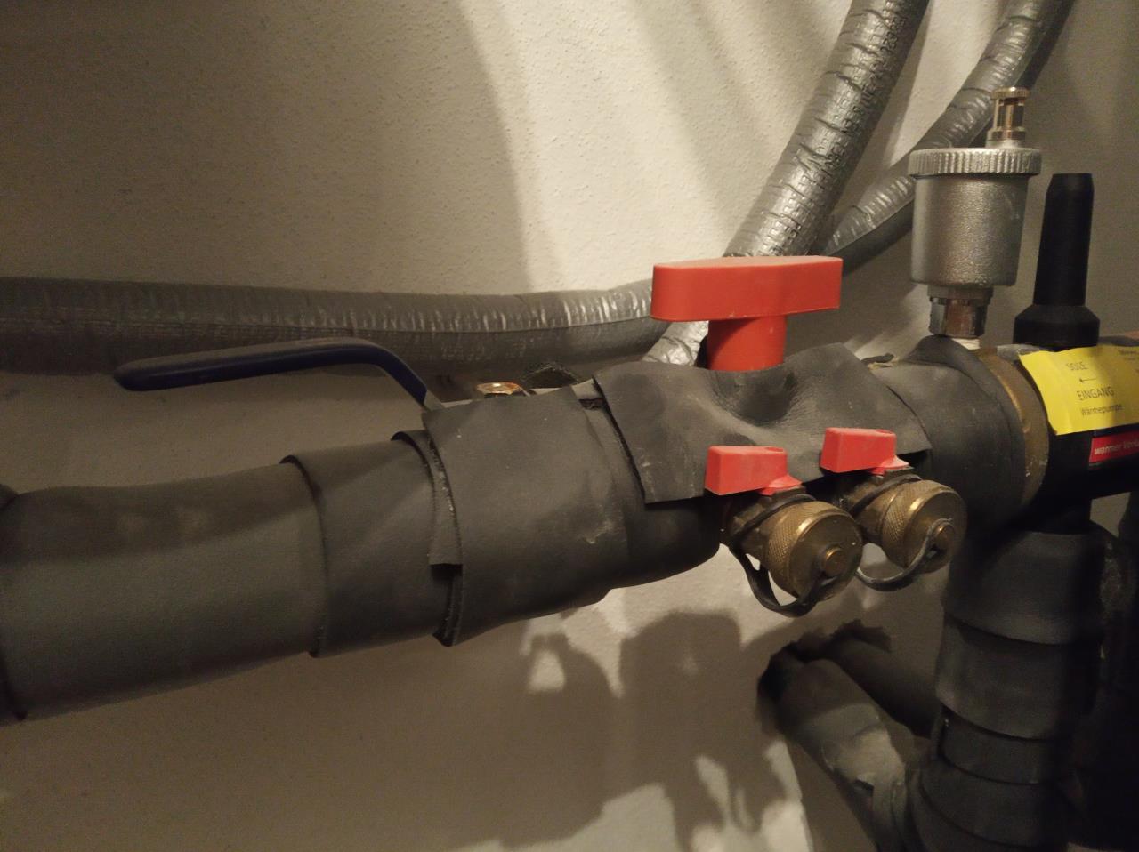

Zum Reinigen der Filter:
Ist es richtig das im Absperrhahn (Heizkreis) der Filter unten drinnen ist und nach dem Umlegen des Hahn der untere Deckel mit einem Schraubenschlüssel entfernt wird?

   •  Ist es richtig das im Absperrhahn (Heizkreis) der Filter unten drinnen ist und nach dem Umlegen des Hahn der untere Deckel mit einem Schraubenschlüssel entfernt wird?
Ja, 18er Nuss bietet sich an
Soledruck sollte nicht unter 0,5bar fallen.
Wo der Filter bei dir ist weiß ich nicht.
Ich habe eine s.g. kompakte Spül- und Befüllarmatur, wo der Filter integriert ist.
