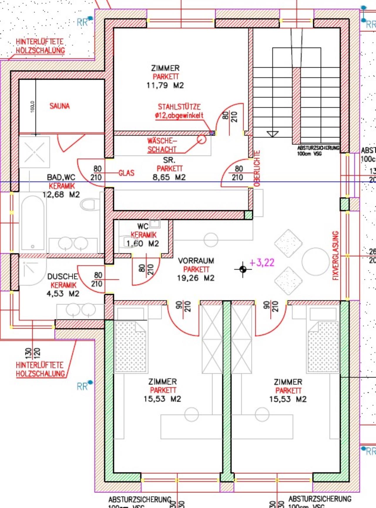

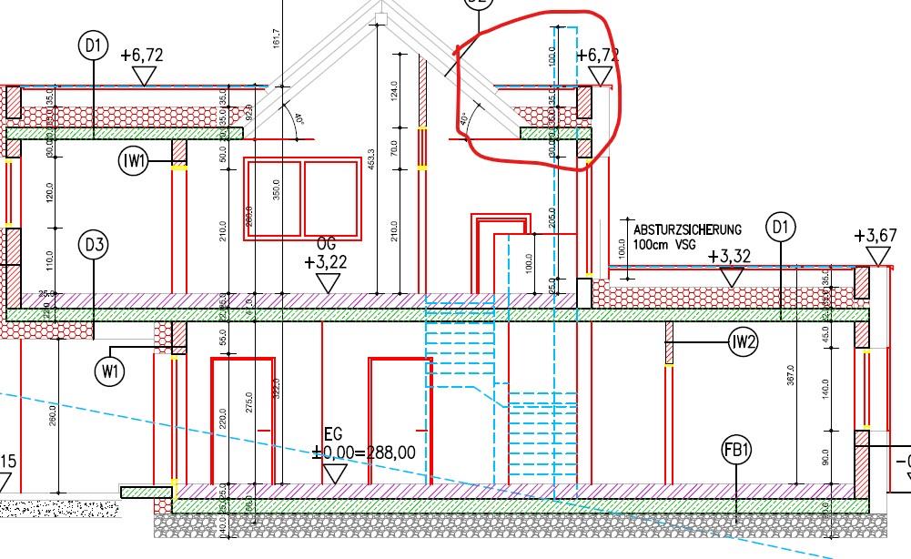

Habt ihr eine Idee, wie man das markierte Detail lösen könnte?
Eine Stahlbetonsäule könnte man in der Wand vom Kinderzimmer hochziehen. Aber sonst?
Irgendwelche Ideen? Gaubendecke steht in der Luft...
2019/20191018790332.jpg
2019/20191018561473.jpg
Danke und lg,
Monika

Vermutlich muss die Decke auch noch die Dachlast aufnehmen. Trotzdem sehe ich gleich mehrere Möglichkeiten:
 •  Am Anfang und am Ende der Gaube eine tragende Wand ausführen. Die Giebelwände müssen sowieso verschlossen werden. (Stiegenseitig könnte eine Öffnung bleiben)
   •  Stiegenseitig einen Kragarm ausführen. Dazu müsste eine Stahlbetonsäule in der Aussenwand hochgezogen werden. Die erforderliche Fußbewehrung müsste bereits in der EG Decke berücksichtigt werden, damit sie nicht nach innen kippt. Beim KZ würde schon ein Stück tragende Wand ausreichen.
•  Eine Stütze auf der Wand zwischen den Stiegenläufen. Dazu könnte man, anstatt des Attika einen Oberzug einplanen, der die Decke nach oben hält, und die Stütze würde in der Dachschräge verschwinden. Somit wäre innen nur die Stütze zu sehen.

Eine Idee hab ich noch:
 •  Die Herstellung in Holzbauweise. Stiegenseitig könnte die Lastabtragung durch die Dachkonstruktion erfolgen.

Danke. Welche Möglichkeit würdest du favorisieren?
Hobbyplaner schrieb: Eine Idee hab ich noch:
Diese Variante hätte der BM vorgeschlagen..
  •  Hobbyplaner
19.10.2019  (#4)
Für mich selbst käme der Kragarm oder eine Holzausführung ohne zusätzliche Säule an 1. Stelle. Beide Varianten bedürfen aber einer statischen Berechnung. Daher würde ich das mit den Gewerken abklären, und am Ende den beauftragen, dem die Herstellung leichter fällt.
Jedenfalls würde ich KZ-seitig, auf breite der Decke, eine tragende Wand errichten, egal ob's Holz oder Beton wird.
  •  monika1979
19.10.2019  (#5)
Waren auch meine Favoriten. Statiker muss das ohnehin rechnen.
  •  Shan
20.10.2019  (#6)
Wir haben unsere Gaube in Holzbauweise. Ist einfacher bezüglich Koordination der Gewerke. Statiker muss sowieso rechnen. Wir haben vom Zimmerer dann vorab einen wirklich detaillierten Plan von Dach und Gaube bekommen und sind mit der Ausführung sehr zufrieden. Einzig genau schauen was dann an Dämmung außen bzw. Innen an der Gaube notwendig ist und mit dem Spengler alles durchgehen ist wichtig. Sprich, dass dann auch die Verblechung zur Stärke der Dämmung etc. passt.
  •  Hobbyplaner
30.6.2020  (#7)
Hallo @­monika1979
Darf ich noch erfahren welche Variante letztendlich ausgeführt wurde?
  •  monika1979
30.6.2020  (#8)
Es wurde die Kragarm Variante.
