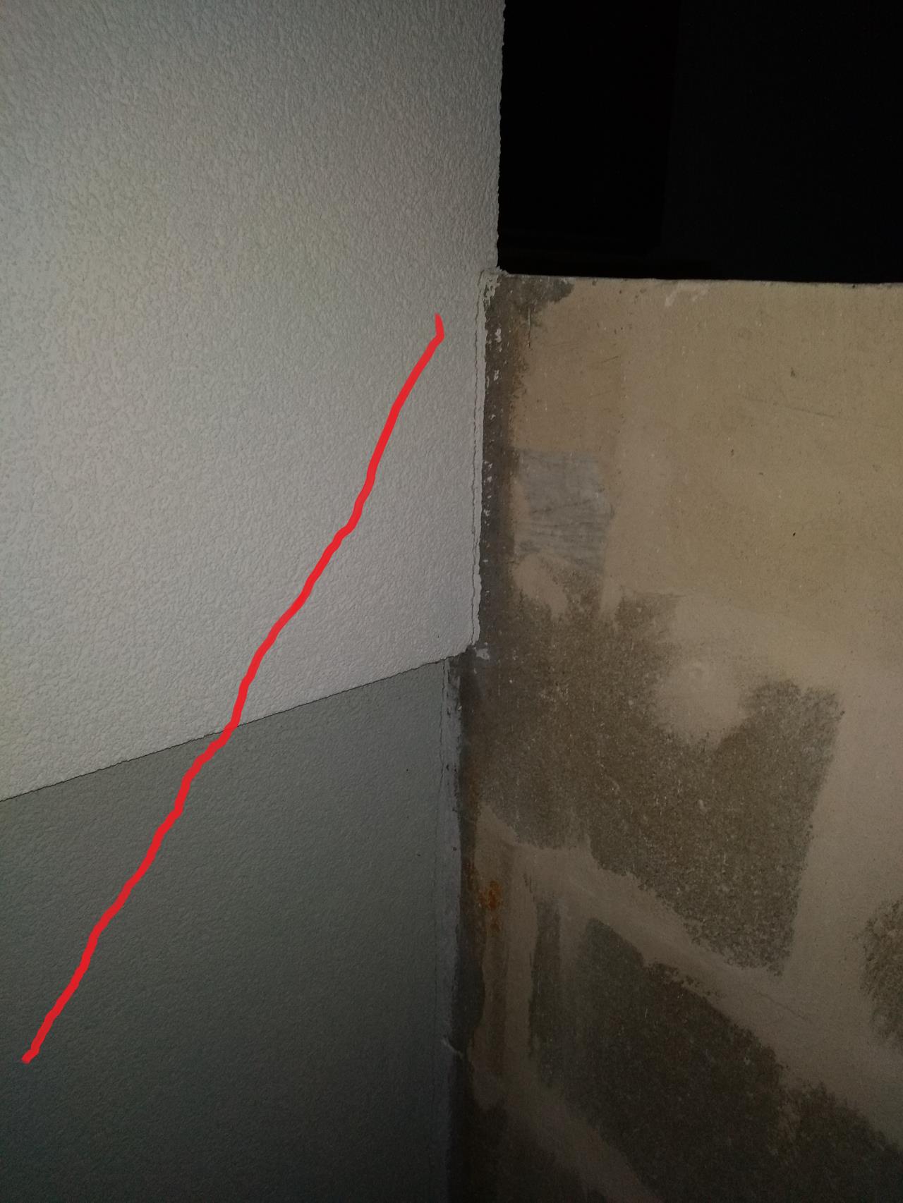

Wir wollen aufgrund des Niveauunterschieds von 1,5m bei der Terrasse den Verlauf mit Erde bis zur Fassade auffüllen. An dem Bereich wo die Erde hinkommt wollen wir vorher isolieren. Kann man einfach den Isolieranstrich z. B.: IsolanKellerdicht einfach auf dem Putz drübergeben? Wir haben einen Silikonharzputz. Wie habt ihrs gemacht? Danke.

Normal wird zum Schutz vor Feuchtigkeit Dichtschlämme verwendet.
Aufpassen musst du, dass die Dämmung dazu geeignet ist (Stichwort Perimeterdämmung - alias XPS).

Guten Morgen,die Bauwerksabdichtung ist direkt auf den Wandbildner(z.B.Mauerwerk) zu applizieren.Anschließend muss die Abdichtung mit einer Perimeterdämmung mind.5cm geschützt werden.Über die Perimeterdämmung eine Noppenfolie geben und erledigt.
Dichtschlämme auf den Oberputz schützt nur das Putzsystem.
Frage:Was ist jetzt für ein Putzsystem drauf?,Gibt es schon eine Bauwerksabdichtung?

HGOTT schrieb: Dichtschlämme auf den Oberputz schützt nur das Putzsystem.
Ich bin davon ausgegangen, dass die Abdichtung bereits aufgebracht wurde, da die Fassade und Sockel bereits fertig verputzt sind.
Daher der Hinweis mit der Dichtschlämme um den Putz zu schützen und der Eignung der Dämmung betreffend dem "Aufschütten".

Die Bauwerksabdichtung wird grundsätzlich nur etwa 40cm hoch hergestellt.Der auf dem Bild   dargestellte Sockel ist wesentlich höher.Deshalb meine Frage:Ist die Bauwerksabdichtung vorhanden?

Danke für die Info. Ja wir haben mit Dichtschlämme Röfix Optiflex auf der Spachtelung unter dem Putz 2 x gemacht aber nicht ganz so weit wie die rote Linie. Die letzte Platte zur Terrasse ist XPS also leider auch nicht ganz so weit wie die rote Linie.
Sonst ist der Sockelschutz +25 bis -5 über dem Niveau.

Ok also Dichtschlämme im Bereich der roten Linie drauf 2 x. Auf der Terrasse haben wir inzwischen Isolan Kellerdicht 1 Spachtelung draufgegeben (ob das viel Sinn hat ist ...). Beim Übergang (Haus Terrasse) hätte ich ein Gewebe eingearbeitet. Dann 5 cm XPS auf der Hausseite und Noppenfolie.
...das heisst der Sockelschutz auf dem Unterputz bringt mir als Schutz für den Oberputz gar nix und sollte überall nochmals gemacht werden. Was mache ich damit man die Dichtschlämme nicht sieht im Bereich über dem Niveau?
