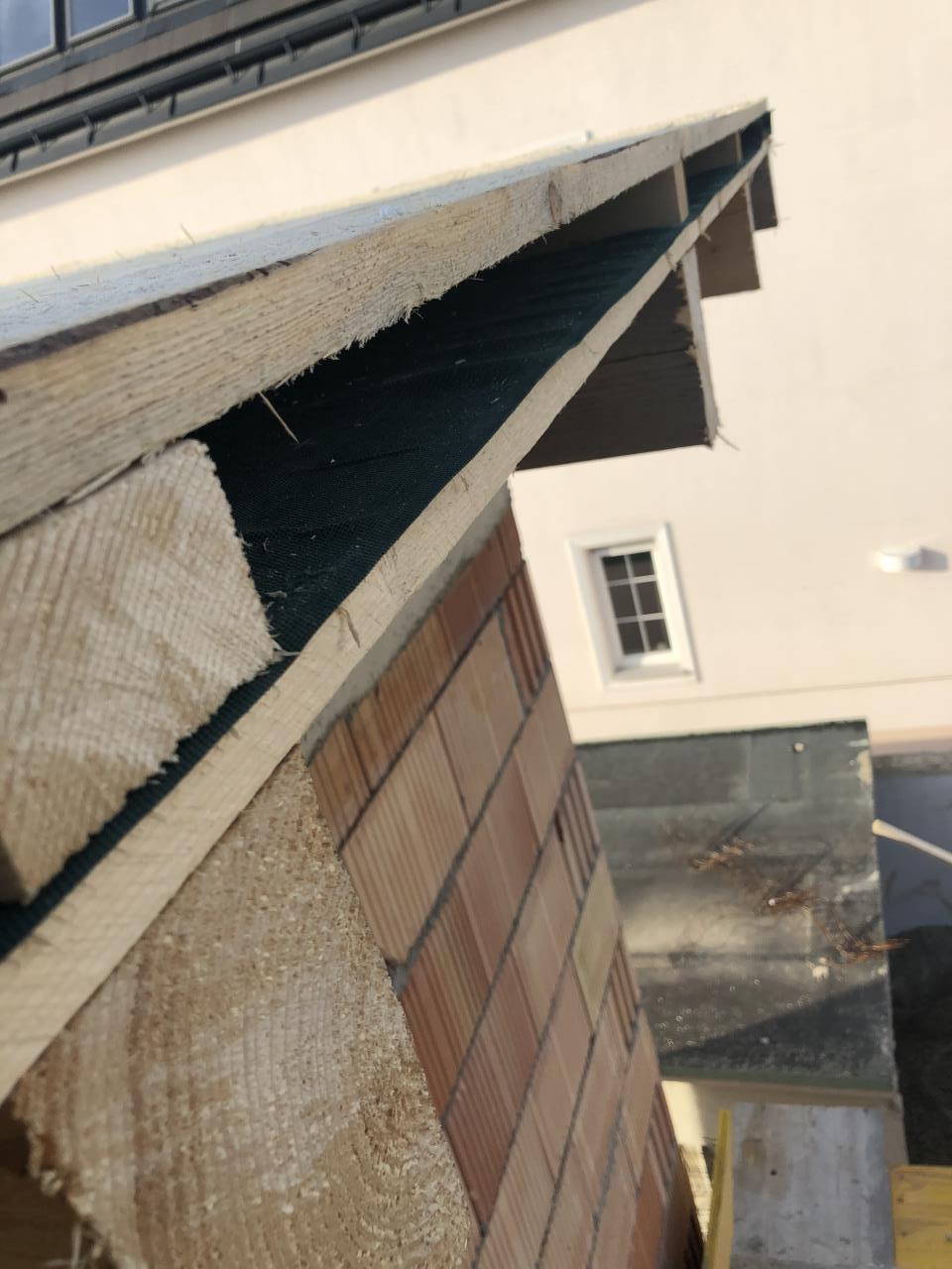

wir bekommen ein hinterlüftetes pultdach mit 5 grad Neigung und blecheindeckung.
jetzt wurde auf die  Rauschslung die unterspannbahn verlegt
STT Extrema - hab mir jetzt mal das Datenblatt durchgelesen und dort steht drinnen dass die unterspannbahn erst für Dächer mit 15 grad Neidung verwendet werden soll.
Sichern sich die Hersteller da nur ab und ist es normal solche Produkte bei weniger Neigung zu verwenden oder muss hier jedenfalls ein anderes Produkt welches auch für geringere Neigung zugelassen ist verwendet werden bzw spielt das in meinem Fall überhaupt eine Rolle wenn es sich hier um die zweite Ebene handelt - unter dem Blech kommt ja noch mal eine Abdichtung

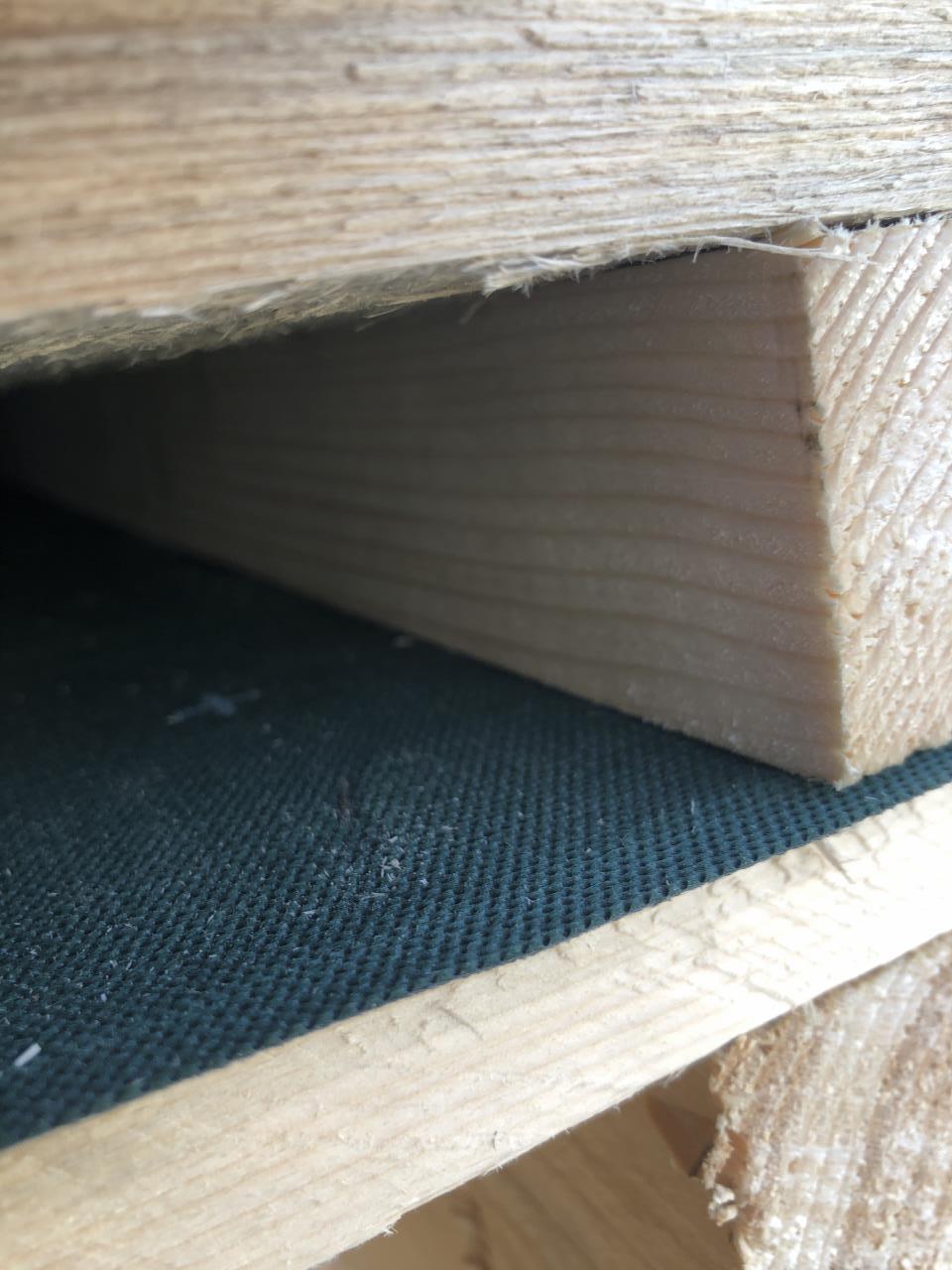

das zweite Thema ist - zwischen konterlattung und unterspannbahn erkenne ich kein nageldichtband - schlimm ?

beruhig dich, deine bedenken wären nur für ein ziegelgedecktes dach berechtigt.
  •  koeni62
20.10.2019  (#2)
Es wird kein Problem darstellen, auch wenn die Unterdachbahn nicht für erhöhte Regensicherheit gemacht ist.
Auch das fehlende Nageldichtband sollte keine Probleme verursachen.
Du könntest die "Mängel" jedoch bei der Bezahlung zum Thema machen 😉
