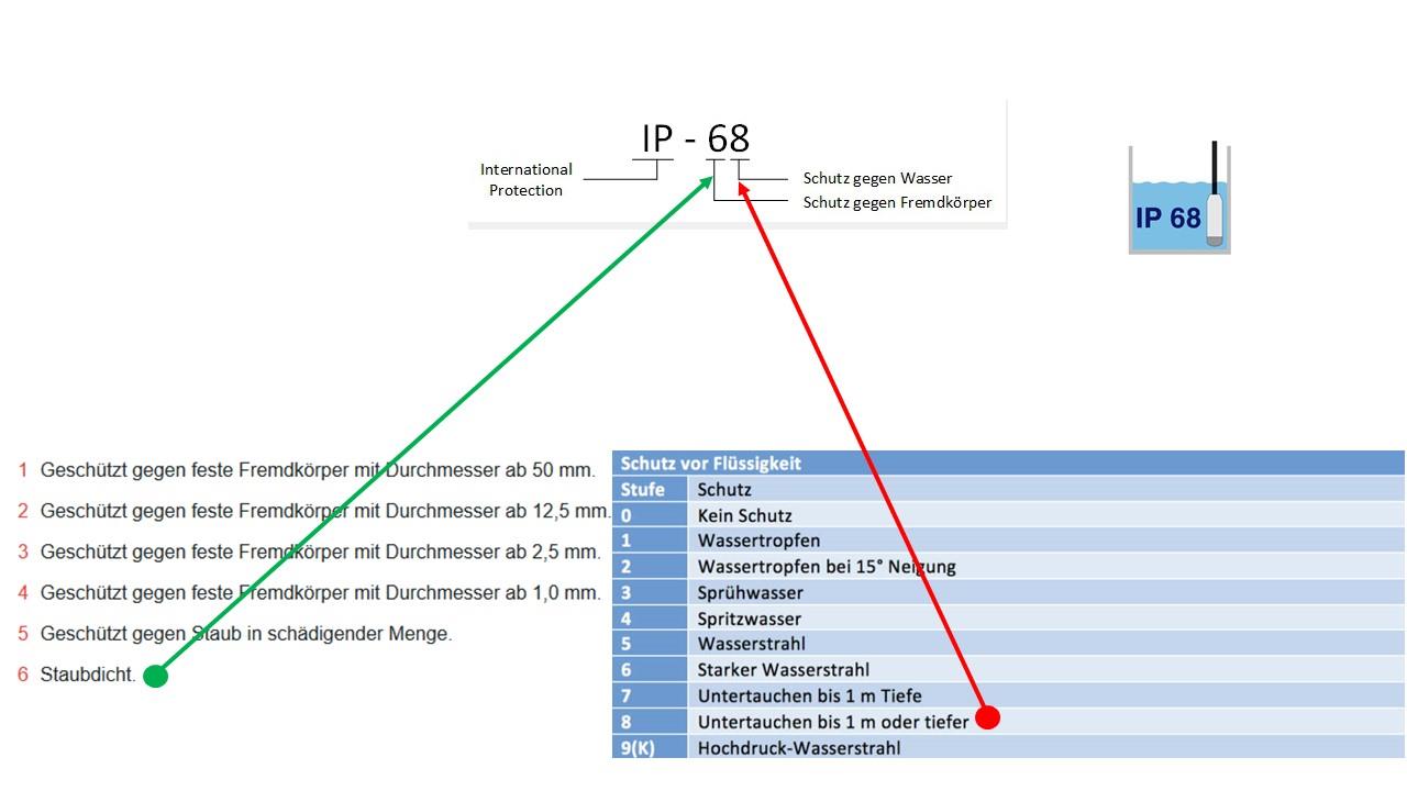

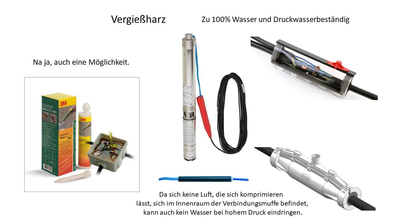

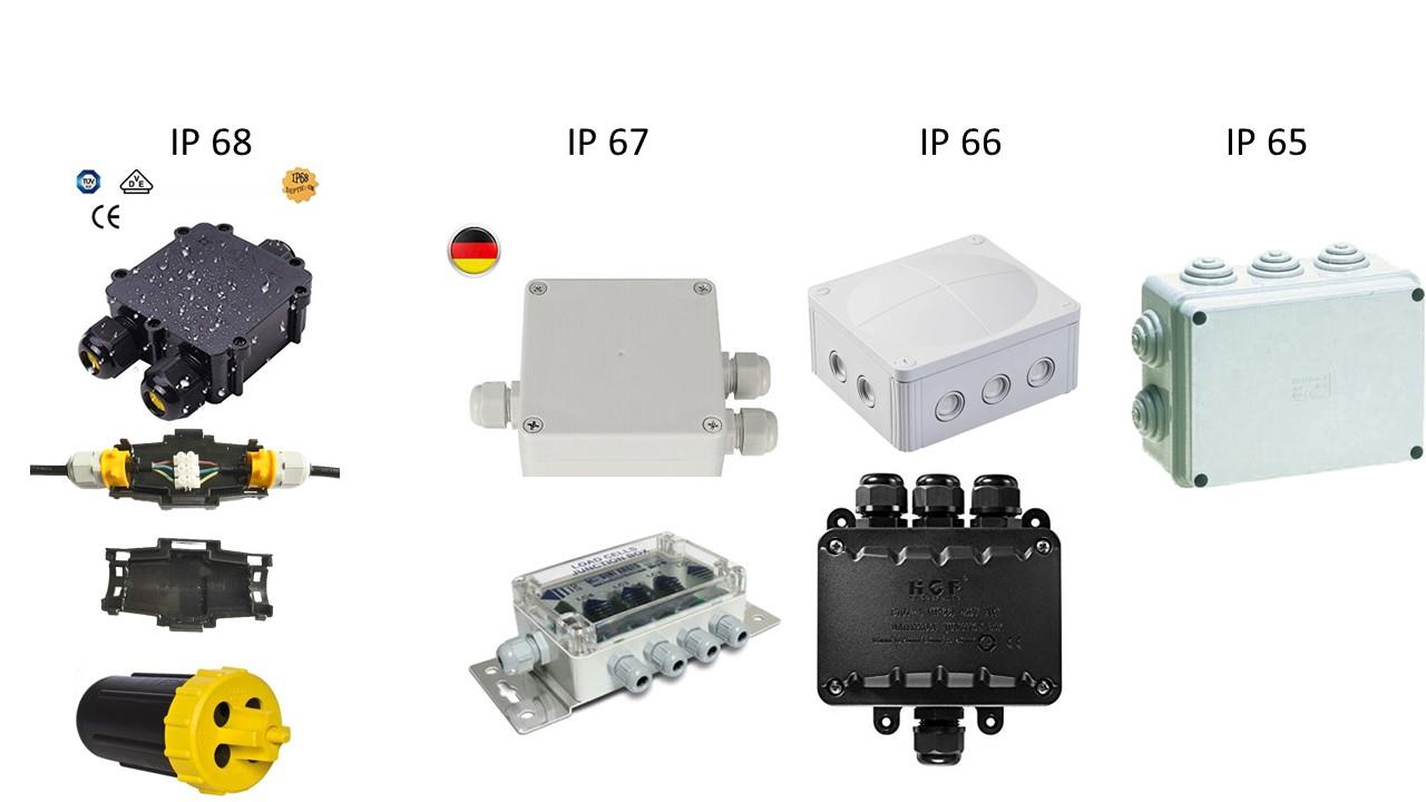

2019/20190926462123.jpg
2019/20190926531357.jpg
2019/20190926672513.jpg

27.9.2019  (#8)
Innuendo schrieb: as passendes fürn Aussenbereich nehmen und keine "standard" Dose.
Da gibts ja jede menge systeme die sich auch mechanisch wieder trennen lassen. (siehe oben Kleinermuk) Würd da IP67 empfehlen.
 Kannst mir da ein spezielles Produkt empfehlen?
Diese Dose die bei Kleinermuk abgebildet ist?
2019/20190927687038.png
