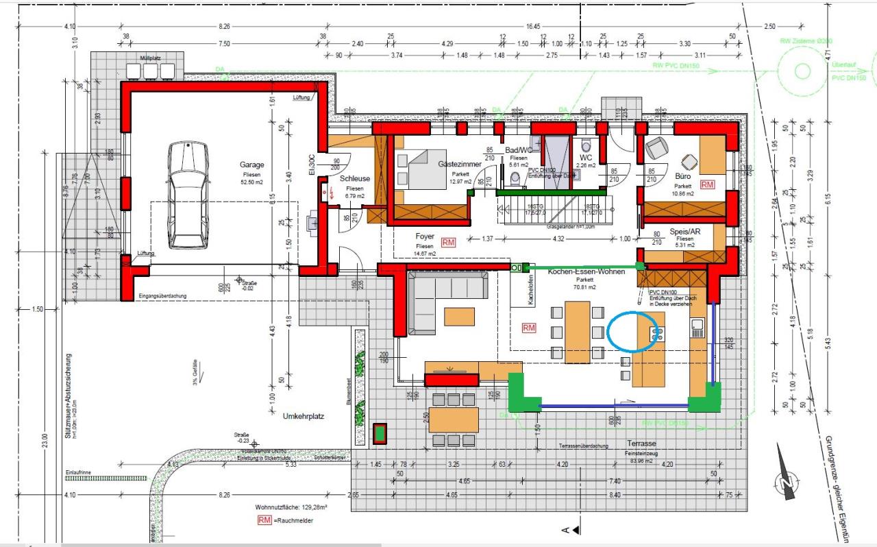

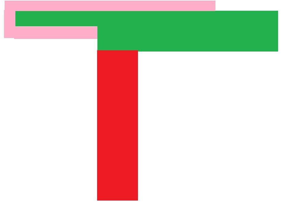

Hallo Zusammen,
ich hatte gestern ein Gespräch mit unserem Statiker und es gibt (wie wir schon erwartet haben) ein paar Dinge die wir anpassen müssen, dass das statisch passt.
- vorderen Wände zwischen Schiebetür in Beton
- Betonstütze bei Küche inkl Unterzug zum Kamin
- Träger über Schiebetür und Küchenfenster
Die Deckenstärke wird vsi 30cm betragen und die maximale Durchbiegung bei ~2,4cm liegen (blaub eingekreister Bereich, ohne Maßnahme gut 7cm und Ziegel halten das nicht aus wegen der Durchbiegung an der Auflage)
Was mir noch etwas unter den Nägeln brennt ist, dass er meinte die Isokörbe wird statisch sehr schwierig und wir sollen doch einpacken. Das heißt überstehende Decke EG 20cm und 10cm Dämmung unterhalb und vorne. Darüber dann natürlich auch soviel oder mehr?
Mir persönlich wäre der Isokorb (auch wenn das teurer wird) lieber, weil technisch sicher die sauberste Lösung und da ist ein Dämmen unterhalb sicher nicht notwendig oder?
Habt Ihr eventuell Ideen bzw. der ein oder andere Statiker ist vllt auch im Forum vertreten und kann mit einem Denkanstoß helfen. :)

Wenn ich das richtig sehe, steht auch noch das OG (fast mittig) auf dieser Decke. Den dazu passenden GR hab ich in deiner Galerie nicht gefunden. Aber wenn das so ist, wird dein Statiker schon recht behalten.

Die Untersicht müsstest nicht dämmen. Aber eine Rostdämmung würdest trozdem brauchen, die fehlt jetzt auch bei deiner Zeichnung.

Bei einer Auskragung von 20 cm Stärke wird ein 20 cm hoher Isokokorb verbaut. Somit bleiben bei 30 cm EG-Decke und gleicher Oberkante,  darunter 10 cm frei die zu dämmen sind.

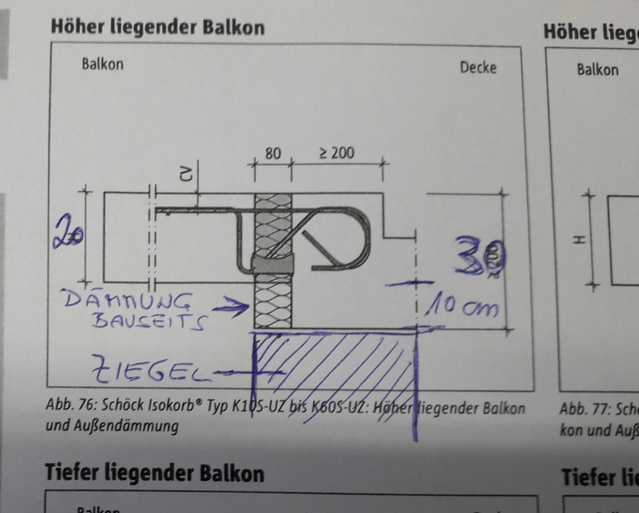

Es muss nicht die Decke gedämmt werden, sondern der darunter freibleibende Rost. Du kannst auch einen teueren Sonderkorb bestellen, der deckenseitig 30 cm abdeckt.
Oder: (Typ frei gewählt)

@Hobbyplaner, danke für dein Bild! Hatte an das gedacht, allerdings war ich am Schlauch gestanden da das mit dem "normalen" Isokorb ja nicht machbar ist ... :) Danke!
Reichen für unseren Zweck 80mm Isokorb oder sollen wir auch 120mm gehen? Ich glaube bei den anderen Decken haben wir 120mm Rostdämmung.
