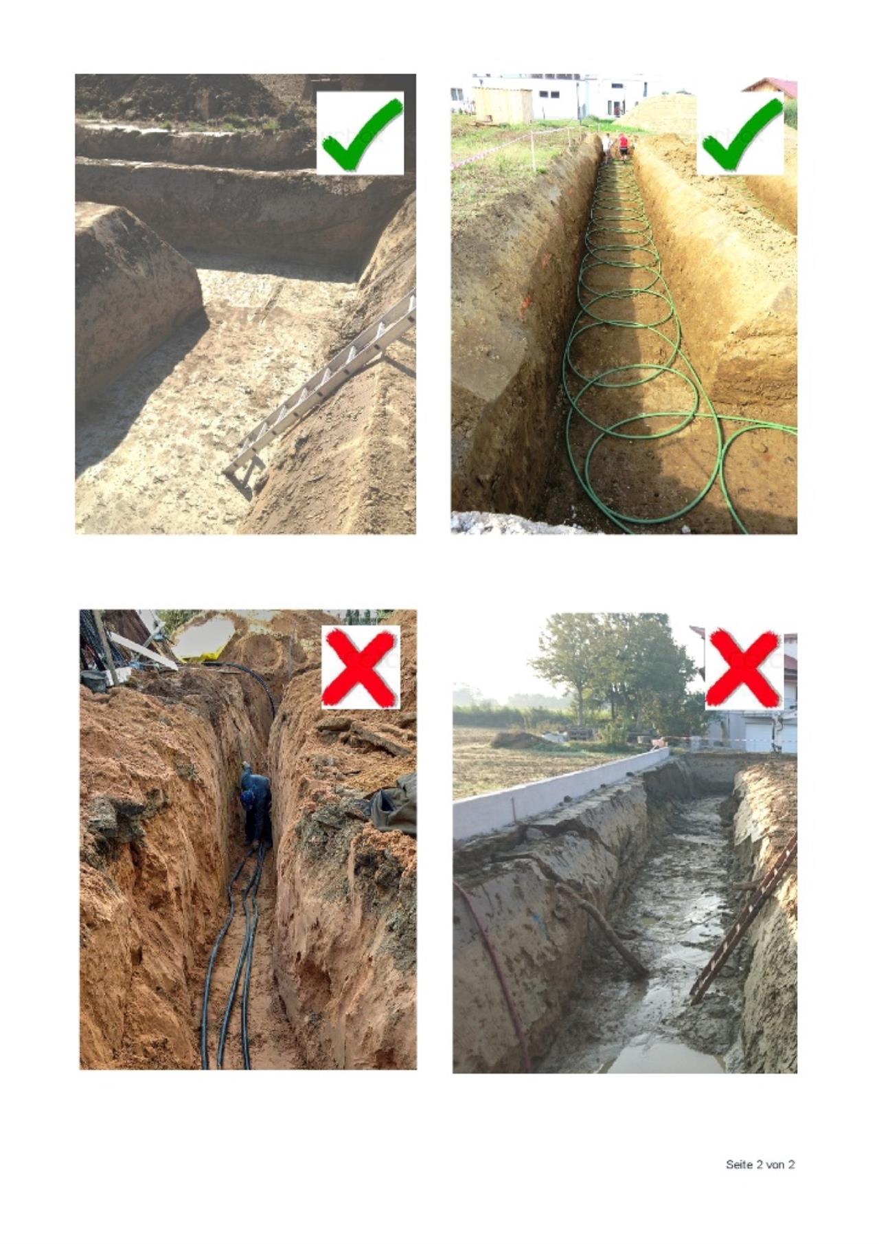

 angenommen die zieltiefe überdeckung ist 2,0m, dann bleiben bei humusabzug nur mehr rund 1,75m echte grabentiefe. der obere halbe meter wird dann bei bindigem boden abgeböscht.
hier bilder aus unseren planungsdokus zur verbildlichung von guten gräben und bösen gräben...
2019/20190930801712.jpg
wichtig bleibt für den bauherren beim tiefbauer/baggerfahrer anzusprechen daß man einen ordnungsgemäß ausgeführten graben haben will. der unterschied beträgt gerade 1-2 baggerstunden als € 100-150,-
die 'codeworte' sind 'abböschen' und 'lastfreier streifen'...
