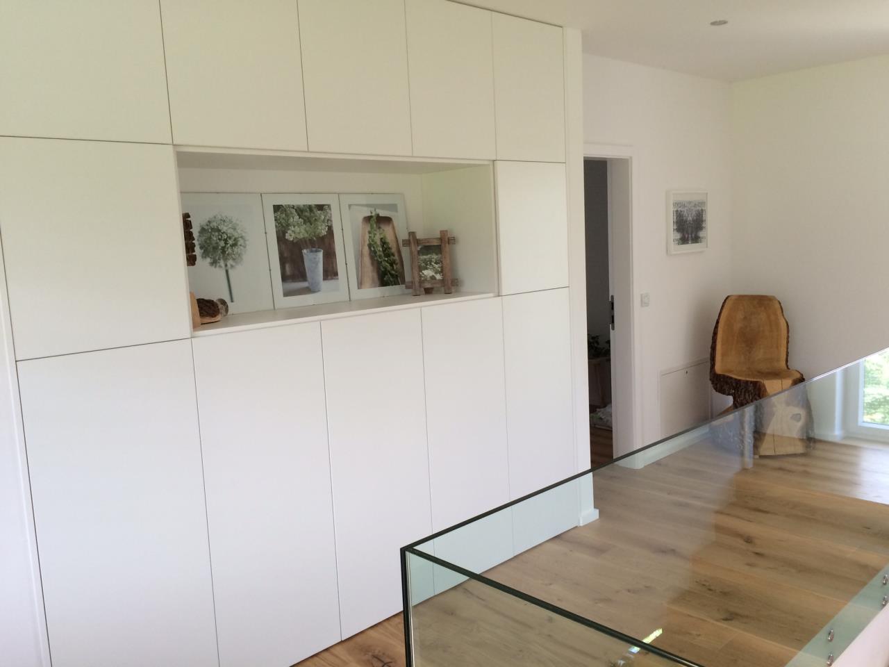

23.9.2019  (#3)
Mit Korpus schaut dann IMHO schon nach was aus. So habens wir realisiert. Befreundeter Tischler hat mir geholfen. Nische halt etwas grösser und schon mit eingeplant im Grundriss.

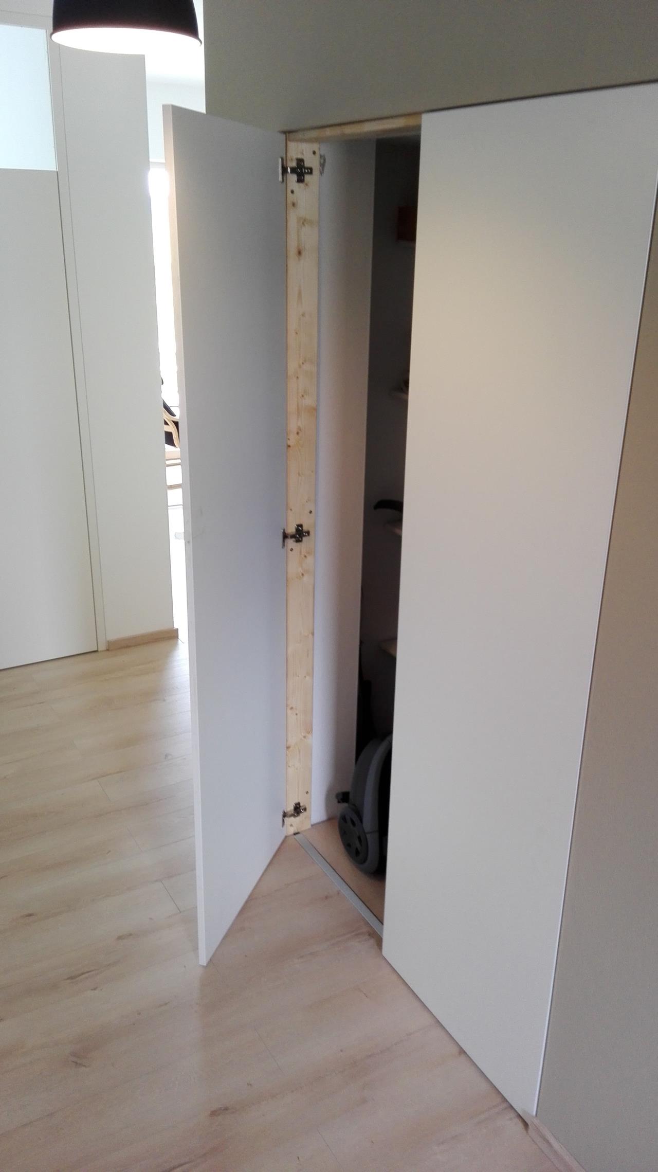

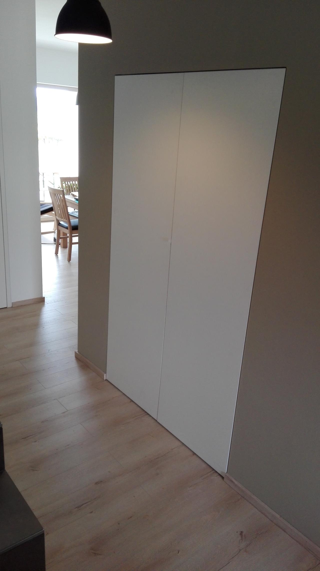

Ich hab es so gelöst. Fichte/Lärchenleisten in die Leibung gedübelt. Schrank-Türblätter auf Maß bestellt mit "dicken" Umleimer. Schaniere montiert. Fertig :)
2019/20190924480412.jpg
2019/20190924750054.jpg
Und natürlich Griffe, diie fehlen auf dem Foto noch :D
