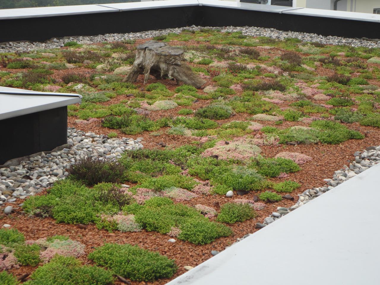

21.11.2019  (#8)
ijjiij schrieb: höher aufgeständert
Du hast recht, es sind ganz unterschiedliche Zielsetzungen der einzelnen Systeme.
Mein derzeitiger Ansatz wäre, dass ich dort wo die Module aufliegen den Bewuchs abräume und wo anders anpflanze. Mein Dach ist eh noch nicht vollgewachsen. Schatten ist eher nicht zu erwarten. emoji
Das Bild hier ist von der Garage, dort soll alles so bleiben wie es ist.
2019/20191121848775.jpg
  •  ijjiij
21.11.2019  (#9)
Alles klar :)
Wenn der Bewuchs so niedrig ist wie bei dir, dann wirddas mit dem Schatten wohl nicht das Thema sein.

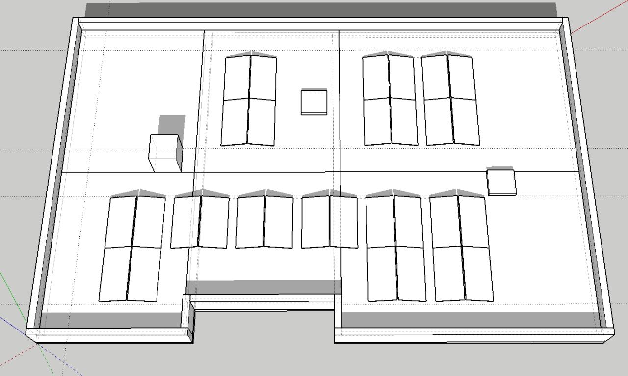

Hab mich heute ein wenig mit möglichen Dachbelegungen gespielt. Die deutschen Auslegungen aus dem PV Forum setzen ja alle auf "think big". Pack aufs Dach was geht. Aber die haben auch andere Kalkulationsbasen wegen der viel höheren Einspeisvergütungen. Für Österreich ist der mögliche Eigenverbrauch schon Thema oder?
Hier die erste konkrete Belegung im Maßstab. Kamin ist links, die anderen Quadrate sind die Strangentlüftungen. Der Blitzschutz geht von links nach rechts quer durch.
30 Module annähernd Ost/West aufgeständert mit 10°
laut PVGIS kommen 950 kWh/kWp heraus, zum Vergleich eine rein nach Süd ausgerichtete Anlage mit steilerem Winkel liefert zwischen 1050 und 1100. Durch die größeren notwendigen Abstände gehen sich allerdings deutlich weniger Module aus.
2019/20191122980156.png
Frage an die PV-Profis: Haben die größeren Module irgendeinen Nachteil?
72 vs. 60 Zellen, 2 m Länge vs. 1,7 m Länge.
Axitec und JA Solar haben da Module im Angebot mit echt starkem EUR/Wp Verhältnis.

23.11.2019  (#13)
rabaum schrieb: Für Österreich ist der mögliche Eigenverbrauch schon Thema oder?
na für mich nicht. Mir ist Autarkie wichtiger und die Frage, wie mein Stromverbrauch sich in Zukunft entwickeln wird (E-Auto?).
Jeder WR WR [Wechselrichter]-Hersteller bietet Auslegungsprogramme an. Ich finde sunnydesign.web (von SMA) am Besten. Da kann man auch sehr gut wirtschaftliche Berechnungen machen. Ich hab in meiner Planung auch klein begonnen (6kWp) und bin bei 14kWp gelandet. Auch in A gilt: je größer die Anlage, desto geringer die Kosten pro kWp kWp [kWpeak, Spitzenleistung]. Das hat zwei Hauptgründe: 1. der WR WR [Wechselrichter] wird nur unwesentlich teurer wenn die Anlagengröße steigt und 2. wenn du selbst montierst, kostet der Elektriker für den Anschluss und die Inbetriebnahme genau das gleiche, egal ob 6 oder 14kWp.
Wenn das Geld da ist, dann mach mehr drauf. Die Anlage wird sich schneller amortisieren. Im Januar dann aber nicht die Tarifförderung der ÖMAG verpassen oder schauen, ob nicht dieses Jahr noch was offen ist.
rabaum schrieb: aut PVGIS kommen 950 kWh/kWp heraus, zum Vergleich eine rein nach Süd ausgerichtete Anlage mit steilerem Winkel liefert zwischen 1050 und 1100. Durch die größeren notwendigen Abstände gehen sich allerdings deutlich weniger Module aus.
 Wenn du bei 30 Modulen bleiben möchtest, würde ich die gegen SÜD aufstellen. Die bekommst du sicher unter. Wenn da zwei mal verschattet werden ist das auch kein Beinbruch. Du hast aber dann zwei Vorteile: 1. mehr Gesamtertrag und 2. (für mich wichtiger) im Winter kommt einfach mehr rüber, vor allem wenn du sie steiler aufstellst.

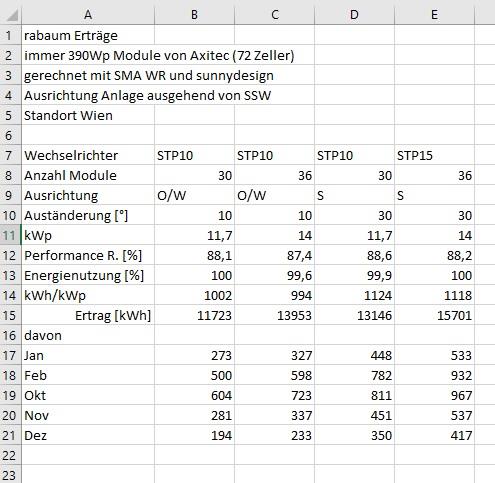

23.11.2019  (#15)
2019/20191123193017.jpg
  •  alpenzell
23.11.2019  (#16)
so hab das mal schnell in sunnydesign eingegeben. Die 400Wp Module von Axitec sind da noch nicht hinterlegt, deshalb habe ich die 390er genommen. Die STP WR WR [Wechselrichter] von SMA können max. 1000V Eingangsspannung ab. D.h. man kann max 18 Module der 72 Zeller in einen String bringen.
Bei der Berechnung bin ich davon ausgegangen, dass dein Dach Richtung SSW (30° Abweichung von Süd) schaut. Das war einfach, genau meine Werte und ich musste nicht viel ändern.
Der Performance Ratio gibt Auskunft, wie gut Generator und WR WR [Wechselrichter] zusammen passen. Je höher, je besser.
Energienutzungsgrad sagt aus, wieviel der angebotenen Energie des Generators vom WR WR [Wechselrichter] auch genutzt werden können. Ich bin ein Freund davon ruhig knapp auszulegen, wenn sich die Performance dadurch erhöht. Bei 99,6% heißt das, du verzichtest auf 0,4% im Mai und Juni in der Mittagszeit, weil der WR WR [Wechselrichter] nur 10kW verarbeiten kann, aber evtl. 11 zur Verfügung stehen würden.
Ich glaube alles andere ist selbsterklärend.
23.11.2019  (#17)
Sehr cool alpenzell, schon mal großes Danke dafür.
alpenzell schrieb: Bei der Berechnung bin ich davon ausgegangen, dass dein Dach Richtung SSW (30° Abweichung von Süd) schaut. Das war einfach, genau meine Werte und ich musste nicht viel ändern.
Passt perfekt, es sind +33°

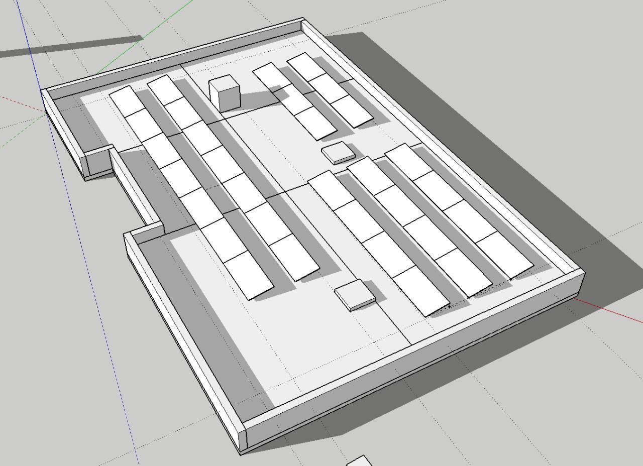

23.11.2019  (#18)
Das wäre jetzt eine volle Süd(südwest) Belegung mit +33° Azimut und 15° Neigung. Frei gelassen habe ich die Bereiche, wo fix mit Verschattung durch eine große Kirsche und die Satanlage zu rechnen ist. 32 große Module gehen sich da schön aus, selbst bei den kleinen Modulen wären das noch >10,5 kWp kWp [kWpeak, Spitzenleistung] Generatorleistung.
2019/20191123806446.png
ergibt auch einen Spez. Energie-Ertrag: 1081 kWh/kWp

23.11.2019  (#19)
warum verbreiterst du die ersten beiden nicht? Würde ich über, bzw. knapp an die Strangentlüftung führen. Ansonsten finde ich das gut, auch mit 15°.
  •  alpenzell
24.11.2019  (#20)
Könntest auch überlegen, ob du nur einen String steiler aufständerst. Also immer die letzten Modulreihen in einen String packen. Die Strings müssen auch nicht die gleiche Modulanzahl beinhalten. Macht aber beim Unterbau auf jeden Fall mehr Aufwand.
24.11.2019  (#21)
Die ersten beiden Reihen hab ich wegen der Verschattung aus Ost durch Baum und Sat weggelassen. Meinst soll ich die mal dazu nehmen und etwas Schatten in Kauf nehmen? Energiebilanz bei Süd sollte schon positiv werden auch mit etwas Schatten am Morgen, oder?
