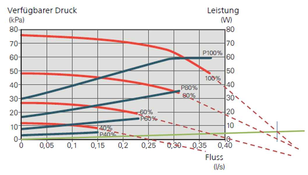

wie liest man so ein Pumpendiagram (von der Heizkreisseite)
2020/20201108950762.png
Meine FBH FBH [Fußbodenheizung]-Auslegung kommt bei 5000 Pa bereits auf 0,55 l/s Durchfluss. Das liegt außerhalb der Kurvenschar. Wie reagiert die Pumpe in diesem Fall?
8.11.2020  (#145)
du müsstest dir eine Anlagenkennlinie einzeichnen.
Deine Hydraulik macht bei 0,55l/s einen Widerstand von 5000Pa.
bei 0,4l/s wird die Hausnummer nur mehr 4000Pa Widerstand haben, usw.
Wo sich deine Anlagenkurve dann mit der (roten) Pumpenkurve trifft, liegt dein Betriebspunkt.
Viel mehr als die 100% Kurve sollte die Pumpe nicht fördern können.
Bei extrem geringem externem Widerstand müssten die roten Kurven gedanklich verlängert werden, um den Schnittpunkt/Betriebspunkt zu finden

Pedaaa schrieb: du müsstest dir eine Anlagenkennlinie einzeichnen.
so?:
2020/20201109126726.png
grün: Anlagenkennlinie einfach mal als Gerade eingezeichnet.

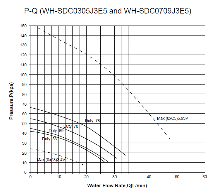

Hier als Vergleich die Pumpenkennlinie meiner WP WP [Wärmepumpe]
2020/20201109421931.png
Rechnerisch komme ich bei 50l/min auf ca. 22kPa, passt ziemlich gut zum Diagramm. Die Umwälzpumpe der Panasonic dürfte aber um einiges stärker sein als jene der Nibe, was bei einer LWP LWP [Luftwärmepumpe] nicht abwegig ist.

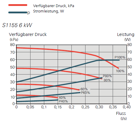

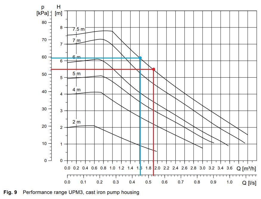

@Pedaaa habe jetzt gerade erst gesehen, dass du hier deine realen Werte mit der Wärmepumpe  schon gepostet hast:
https://www.energiesparhaus.at/forum-hydraulik-fbh-bka-deckenheizung-kuehlung-und-entfeuchtung/47897_4#547766
Und die Kennlinie der tatsächlich verbauten Umwälzpumpe der S1155 auch:
2020/20200323540867.png
Dein System ist im Bereich von 0.5 l/s bei 55000 Pa.
@berhan
@Pedaaa
warum sind eure System vom Druckverlust so unterschiedlich?
Edit:
- original Pumpenkurve und Nibe Anzeige: interner+externer Druckverlust
- Nibe Diagram: nur externer Druckverlust
@Pedaaa, wie würdest du deinen exernen Druckverlust herauslesen?
Hab mir bei beiden Kennlinien die Drücke bei 0,35 l/s angesehen: 0,35 l/s --> 53000 Pa und 0,35 l/s --> 68000 Pa. Würde 15000 Pa für den internen Druckverlust machen. Dann hättest du noch immer 40000 Pa externen Druckverlust.

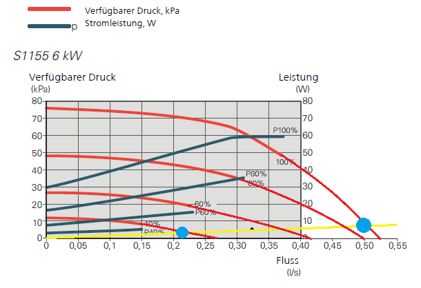

9.11.2020  (#149)
heribert schrieb: @Pedaaa habe jetzt gerade erst gesehen, dass du hier deine realen Werte mit der Wärmepumpe  schon gepostet hast:
Ja, aber das waren nur die Schätz-Werte aus Menü-Punkt 3.1.10.
Mir war das damals noch gar nicht so bewusst.
Die richtigen, gemessenen Durchsatzwerte gibts nur unter Menüpunkt 3.1.3 -> BF1 Volumenstrom.
da hab ich bei 100% Pumpe ca. 29,2-29,5L/min
Die Kennlinie vom Pumpenhersteller ist für uns komplett uninteressant, weil da keine internen Komponenten der WP WP [Wärmepumpe] berücksichtigt sind. Ich hab die nur mal rausgesucht, um zu verstehen, auf welcher Grundlage die Display-Anzeige den Durchsatz schätzt.
heribert schrieb: @Pedaaa, wie würdest du deinen exernen Druckverlust herauslesen?
laut meiner Berechnung/Abschätzung hab ich:
bei 20L/min (0,33L/s) ca. 5kPa ext. Widerstand.
bei 30L/min (0,5L/s) ca. 6,5kPa ext. Widerstand.
Wenn wir die Nibe Kennlinien ähnlich wie in deiner Skizze weiterverlängern, passen die Messwerte mit der Berechnung eigentlich halbwegs gut zusammen.
Edit:
ich habs auch mal aufgezeichnet.
Der rechte blaue Punkt zeigt meinen max. Durchsatz bei 100% Pumpe.
und im linken blauen Punkt, knapp unter 40% Pumpe, betreibe ich meine Heizung aktuell.
2020/20201109148967.png

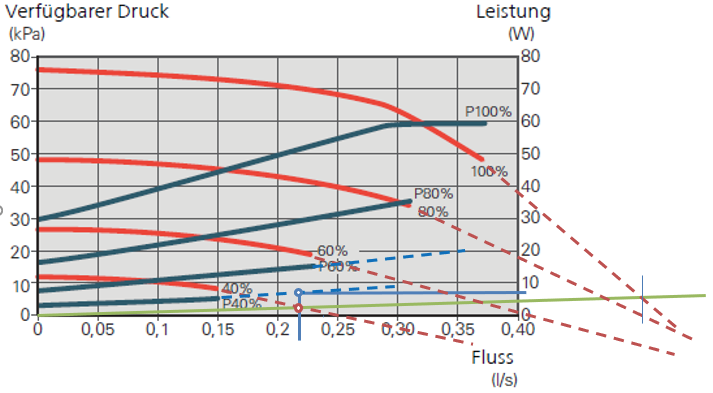

  •  heribert
9.11.2020  (#154)

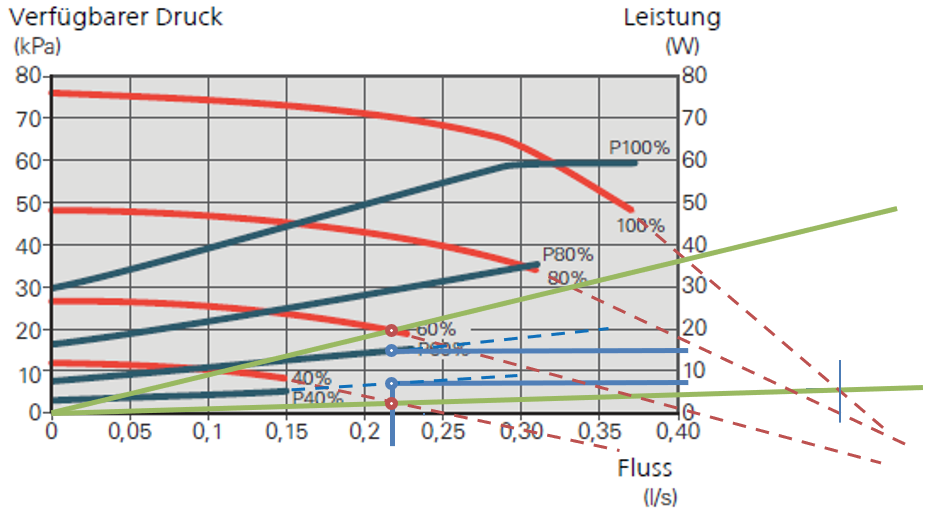

Wenn wir von deinem 40% Punkt ausgehen, dann braucht die Pumpe bei ca. 3000 Pa ca.  8 Watt?
2020/20201109838678.png
9.11.2020  (#155)
heribert schrieb: ca.  8 Watt?
jap, stimmt.
Mein Modbus-Stromzähler ist auch derselben Meinung:
Standbyverbrauch ohne Pumpe: ~30W
Standbyverbrauch mit 5% Pumpe: ~31-32W
Standbyverbrauch mit 40% Pumpe: ~38W
  •  heribert

9.11.2020  (#157)
so geschrieben klingt es irgendwie komisch, aber stimmt.
Anders ausgedrückt:
niedriger Widerstand ermöglicht dir hohe Durchsätze schon bei geringer Pumpendrehzahl und somit geringem Stromverbrauch.
bei mieser Hydraulik könnte ich für meine aktuellen 13L/min auch 51W, statt meiner 8W brauchen...

OK - nun zur Kostenersparnis:
2020/20201109583180.png
Gehen wir wieder von dem Fall oben aus und nehmen wir an, das System brauch nicht 3000 Pa sondern 20000 Pa für den selben Durchfluss.
Dann springt der rote Punkt auf die 60% Kurve und die Pumpe braucht 15 Watt.
Wenn die Pumpe 10 Jahre ununterbrochen läuft, sind das bei 18 Cent/kWh = 110€
7W*24h*365Tage*10Jahre*0,18Cent/kWh=110
Das größere Problem könnte dann eher der geringere maximale Durchfluss von 0,4 l/s anstatt 0,55 l/s sein.
