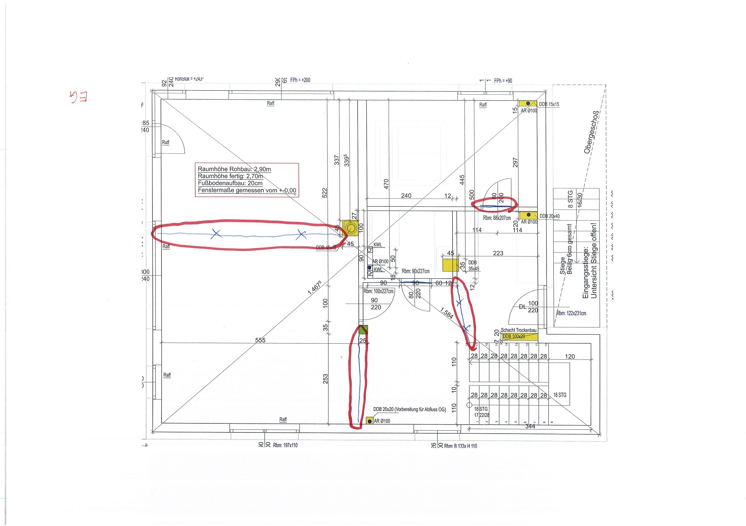

ich würde gerne die raumweise Heizlast für die anschließende FBH FBH [Fußbodenheizung] Auslegung selbst erstellen.
Fragen bisher:
1) Ist GEQ dafür geeignet?
solare Gewinne sind wohl nicht möglich und generell sollen die aktuellen Berechnungsnormen allesamt nicht optimal sein. Wie geht man damit um?
Wir haben 25 cm Ziegel und 20 cm EPS.
Wandaufbau in GEQ Putz, Ziegel, EPS, Außenputz.
2) wird der Mauermörtel bzw. EPS Kleber vernachlässigt?
3) lässt sich ein ungleichseitiges Dach modellieren?
Im linken Teil sind Schlafzimmer bis zum Dach. Das Dach ist die thermische Hülle und schließt den Spitzboden mit ein. Im rechten Teil ist eine Holz-Zwischendecke zum Spitzboden, welche ich einmal mit und ohne Dämmung rechnen möchte.

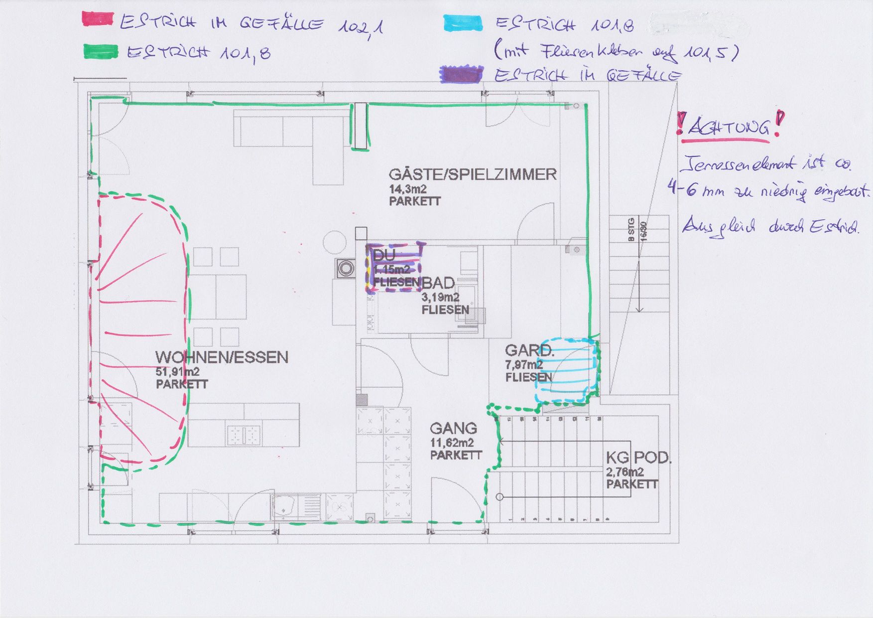

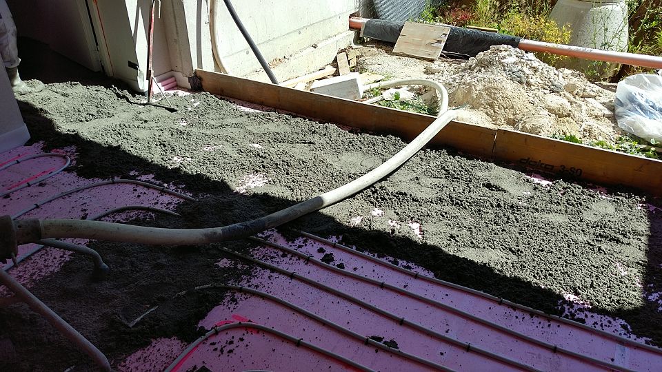

Dass es bei mir im EG ein um ca. 5 mm zu tief eingesetztes Terrassenelement gibt und wir diese Abweichung durch Verschieben des Gesamtniveaus und nochmaliges großräumiges abgesenkt im Elementbereich ausgleichen müssen, wusste keiner. Auch immer die Frage wie hoch ist der Belag?? - war schon etwas mühsam - aber was solls: Ich war eh auf der Baustelle, damit alles so läuft wie es sein muss.

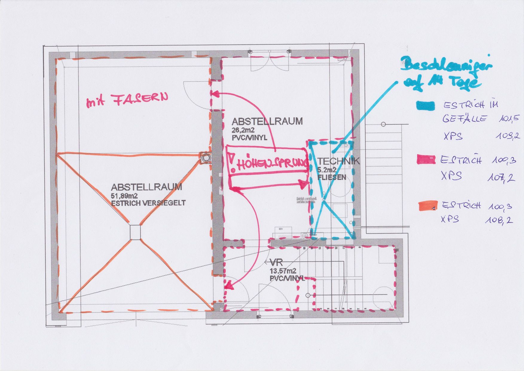

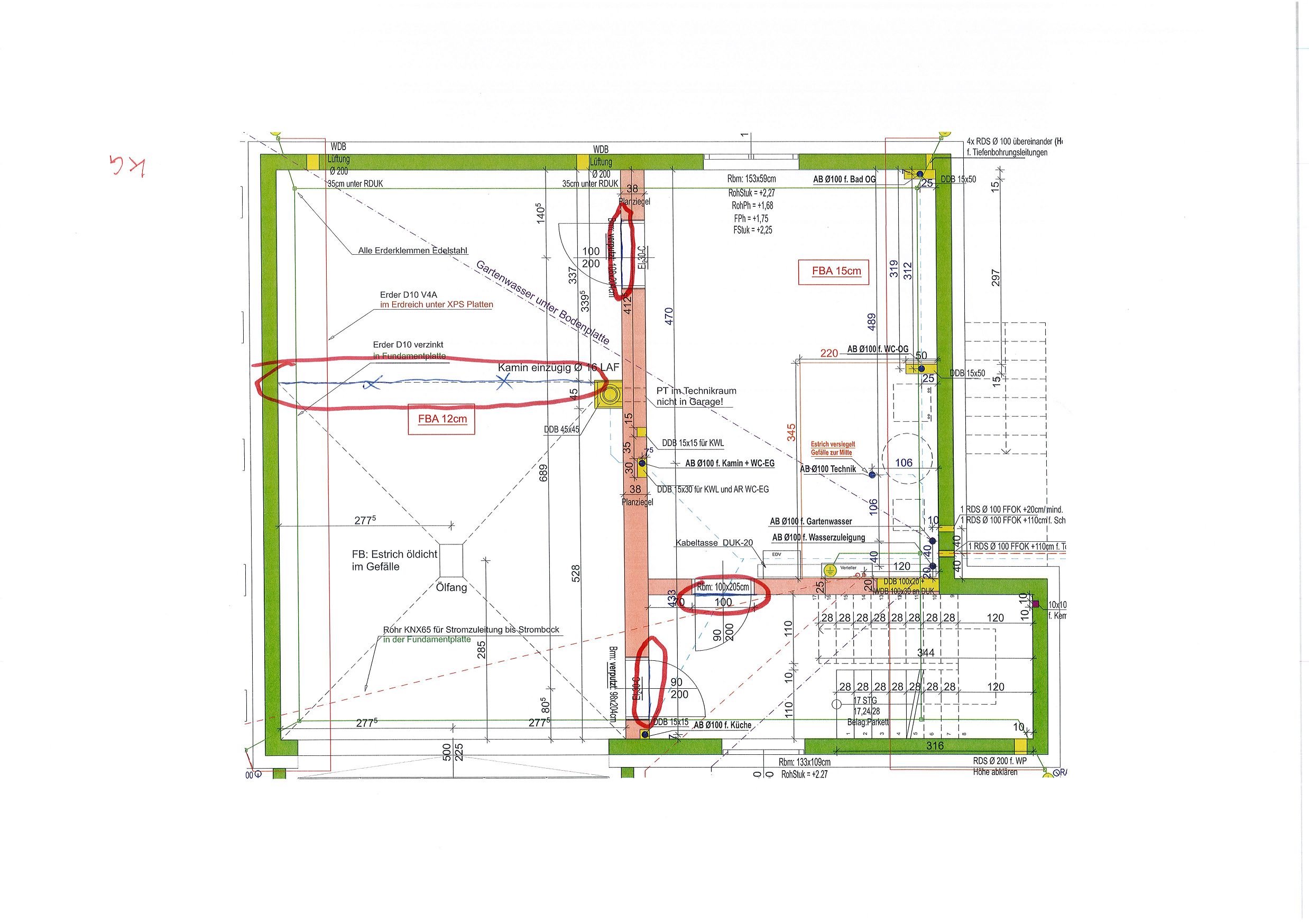

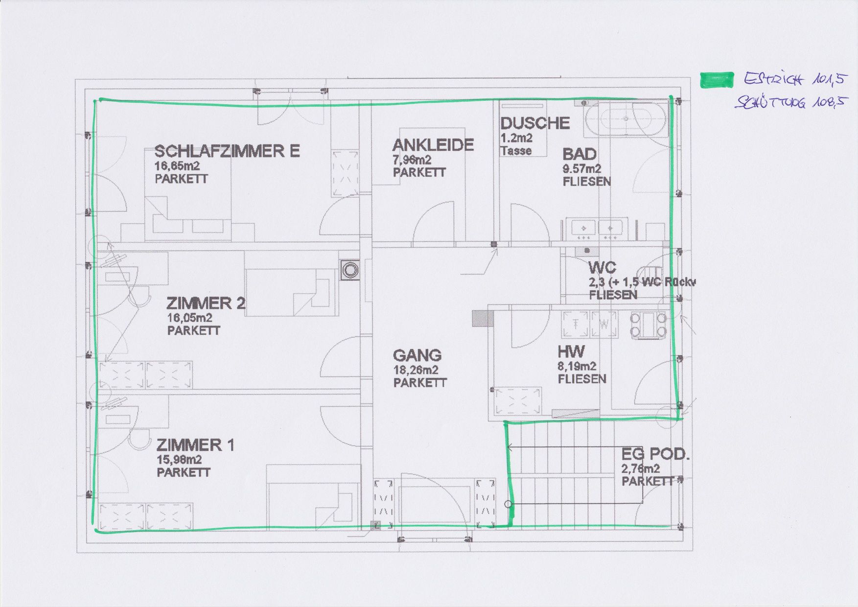

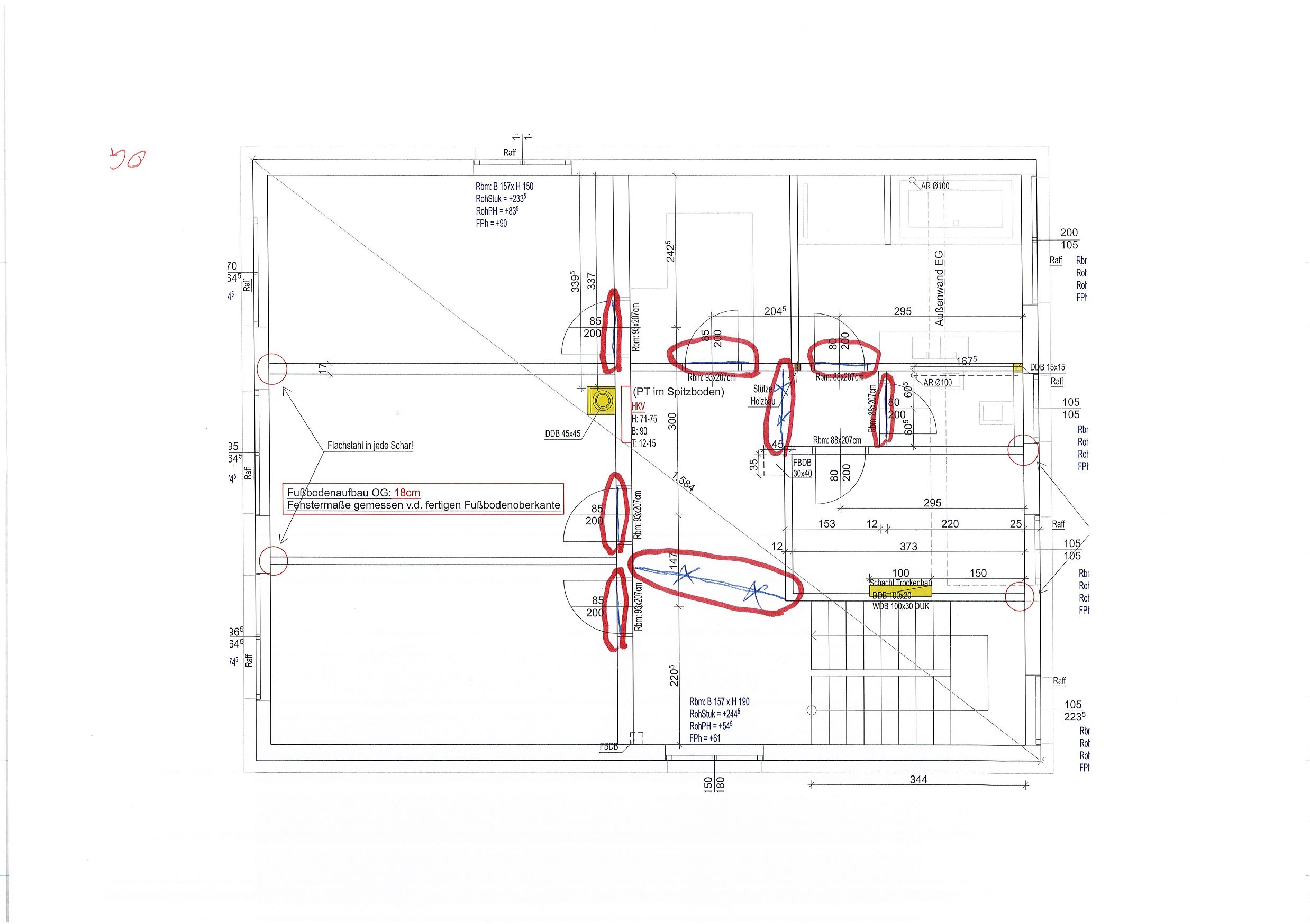

Plan für die Estrich-Niveaus:
2020/2020070636207.jpg
2020/20200706827300.jpg
2020/20200706510963.jpg
Fugenplan von der Baufirma: Hatte die Estrich-Firma auch nicht dabei und hat Fugen auch teilweise anders gesetzt und mache weg gelassen. Dort musste ich noch FBH FBH [Fußbodenheizung]-Rohre kurzfristig ein wenig umlegen und mit Schutzschlauch isolieren. Der Arbeiter vor Ort sieht die Dinge immer a bissl anders.
Fugenplan:
2020/20200706569287.jpg
2020/20200706967185.jpg
2020/20200706126873.jpg

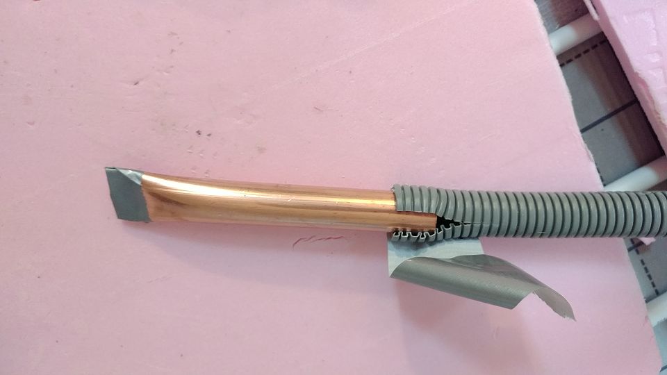

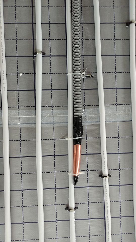

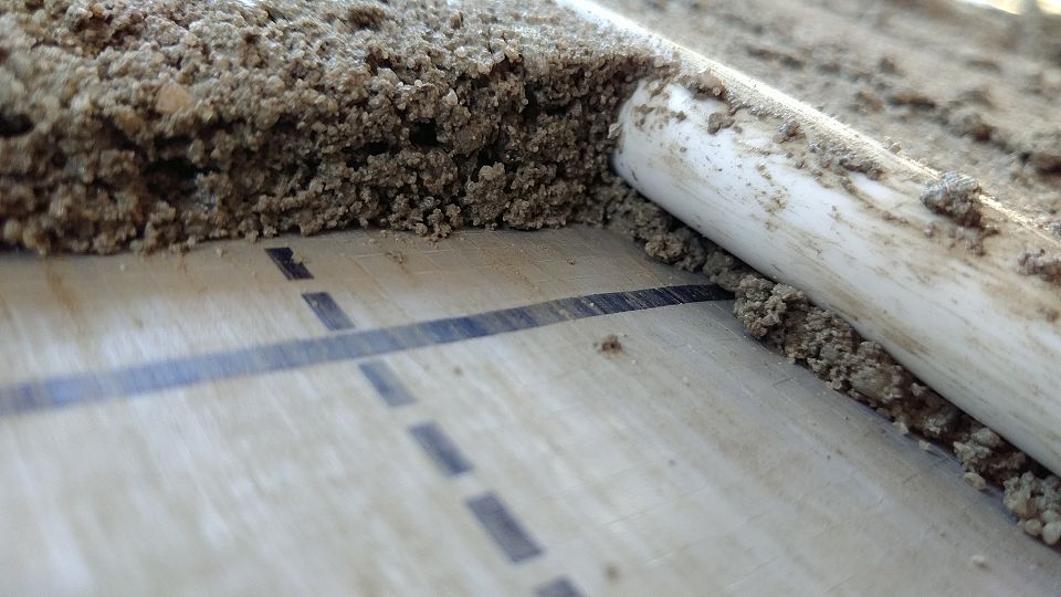

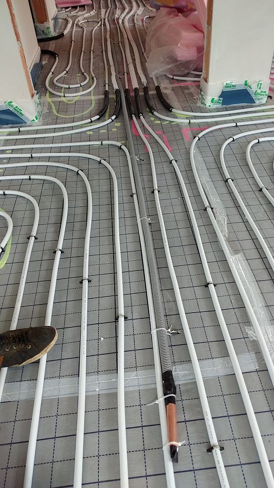

Achja so eine Kupferrohrstück für einen Estrich-Temperatursensor habe ich auch noch eingelegt und werde versuchen mit einer "Einschubfeder" - wenn es so etwas gibt, dort etwas nachträglich hineinzubekommen.
2020/20200706488424.jpg
2020/20200706561533.jpg
2020/20200706932264.jpg

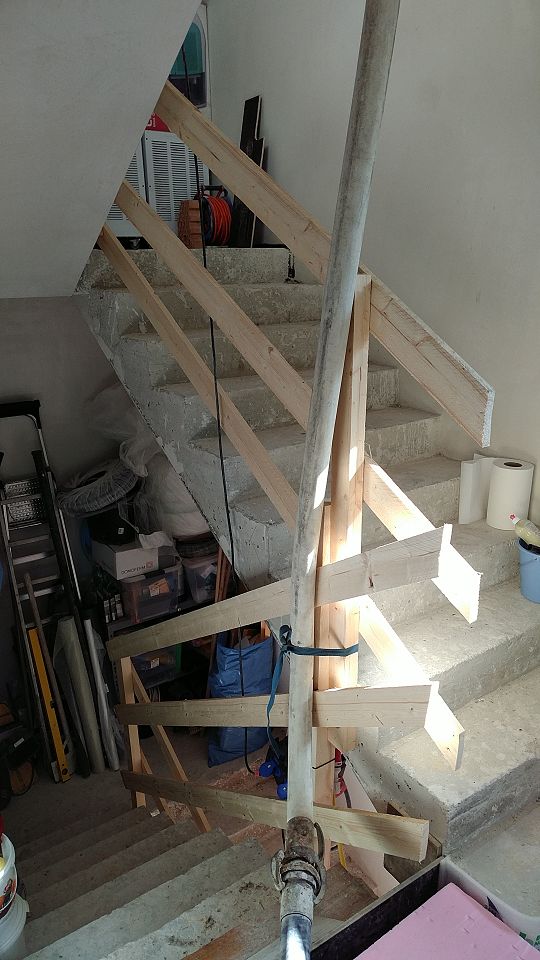

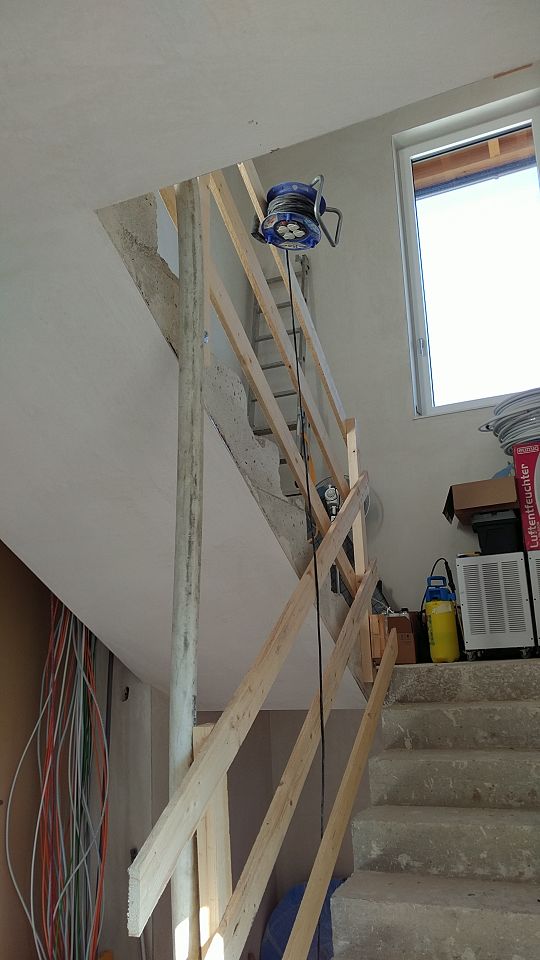

Und noch eine Absturzsicherung für die Arbeiter, weils die Baufirma nicht mehr machen wollte:

heribert schrieb: Kupferrohrstück für einen Estrich-Temperatursensor
Gute Idee, aber der Leerschlauch ist schon wirklich sehr lang... gings nicht näher am Verteiler? Das wird jetzt so sicher eine ärgerliche Arbeit den Sensor auf Position zu bringen.

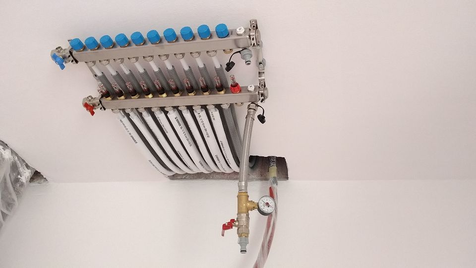

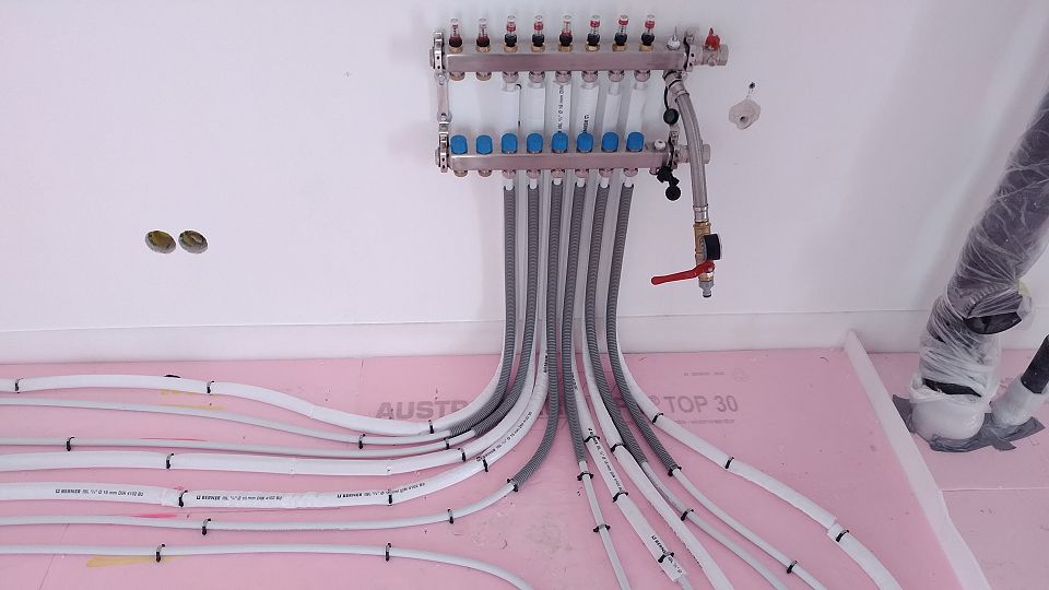

Noch Bilder meiner anderen Verteiler: Bei diesen habe ich noch Beilagscheiben (Stockschrauben würden auch gehen) zwischengelegt, damit die Verteiler weiter (+1cm) von der Wand weg sind.
2020/20200706282473.jpg
2020/2020070695898.jpg

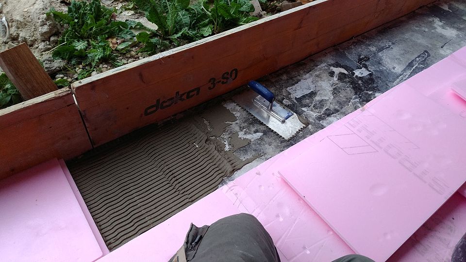

Bei der Garageneinfahrt habe ich noch die XPS Platten in Fliesenkleber gelegt damit dort möglichst wenig nachgibt und noch Gittermatten einlegen lassen. Es wird dort nachträglich ein Blech verschraubt, dass den Estrich stärker belasten könnte als bei anderen Lösungen.

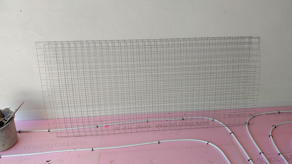

Eine Schicht Estrich und dann Gittermatten drauf:
2020/20200706559799.jpg
2020/20200706237195.jpg

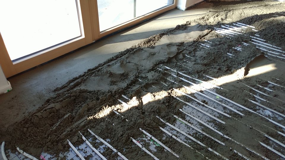

Dann Fertigstellung Estrich:
2020/20200706377988.jpg
2020/20200706672167.jpg
2020/20200706290227.jpg

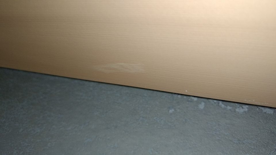

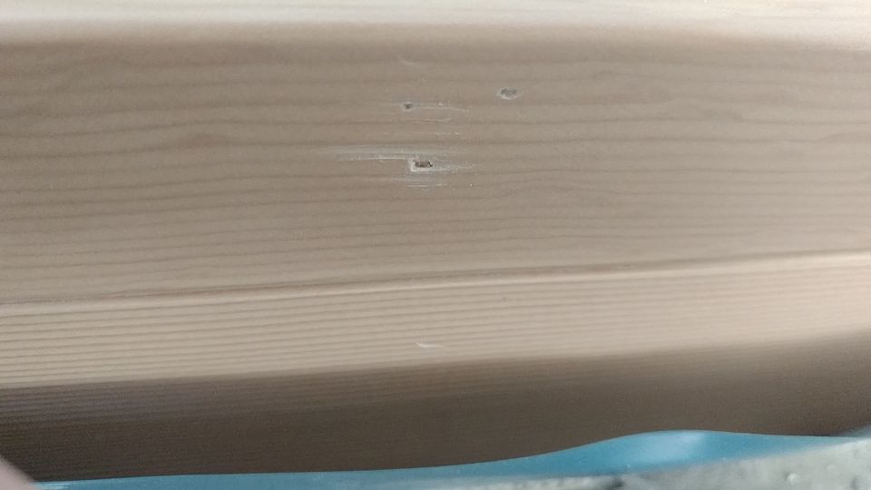

Schadensbegutachtung Holzfenster: Diese haben wieder ein paar Macken mehr bekommen, neben denen vom Putzer und denen vom Fenstermonteur.
2020/20200706494403.jpg
2020/20200706172900.jpg
2020/202007066565.jpg

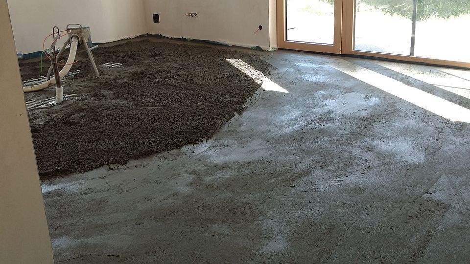

So - Estrich abgeschlossen.

Im Beitrag zitiert von heribert: Kupferrohrstück für einen Estrich-Temperatursensor
so eine Konstruktion habe ich im Internet gesehen, nicht meine Idee, wenns nicht dyarne war - weiß nicht mehr. Ich wolle den Sensor im wichtigsten Raum haben und weil ich das bei der Elektroinstallation noch nicht bedacht habe, musste die Leitung jetzt bis zum Steigschacht.

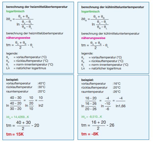

Zitat aus dem Beitrag 2648932: "Ich verwende daher jetzt ca. 3,0-3,2 W/m²K für die Berechnung meiner Decke, mit 16x2 Rohr, VA15cm + 0,5mm Alublechen
(K = Heizmittlel-Übertemperatur ggü. Raumtemp)"
Zur Klarstellung: Die Kühlastberechnung ist zu weit von der Realität entfernt, aber für die Kühlleistung hab ihr euch ja auf ca 20 W/m2 bei K=7 bei VA 15cm geeinigt oder?
Stimmt das so? Raum = 27°C, Sole = 18°C, Spreizung = 4K --> mittlere Heizmitteltemperatur = 20 °C --> mittlere Heizmittel-Übertemperatur = 7K

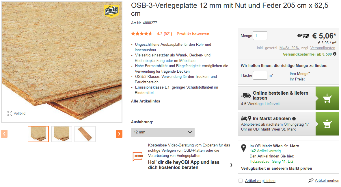

Danke für das Angebot, aber wenn ich die Variante mit OSB mache, dann würde ich die dünne Variante der Heizung nehmen. Dann würde ich sogar etwas günstiger kommen mit der OSB Variante:
12 mm OSB + 25 mm Holzfaser

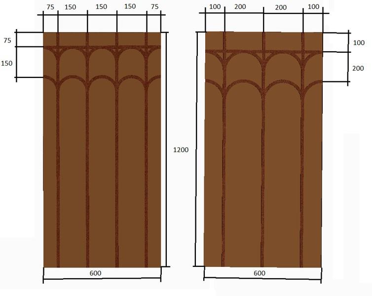

Ich habe rman mal angeschrieben wegen CAD Fräsbilder der Platten für die Planung oder hast du dir das aus den Fotos rekonstruiert?
Auch kann ich mir erinnern, dass man innerhalb der Dampfbremse nur 10% des Dämmwertes der äußeren Schicht haben sollte. Muss ich noch kontrollieren.

bzgl. Heizmittel über/unter-temperatur:
2020/20200707502321.png
(bei sehr geringen Temperatur-Unterschieden, ist die logarithmische Berechnung zu bevorzugen)
heribert schrieb: 12 mm OSB + 25 mm Holzfaser
oder gleich nur die 25mm ESP-Platten!? wäre noch günstiger...
Ich hab die dicken Holzfaserplatten ja ursprünglich wegen deren Stabilität und zusätzlicher Masse ausgewählt.

heribert schrieb: CAD Fräsbilder der Platten
reicht dir das?
2020/20200707219008.jpg

Im Beitrag zitiert von heribert: 12 mm OSB + 25 mm Holzfaser
als 25 mm Holzfaser hätte ich schon die rman Platte gedacht.
Pedaaa schrieb: EPS-Platten
was meinst du da genau? bitte Link zum Produkt.

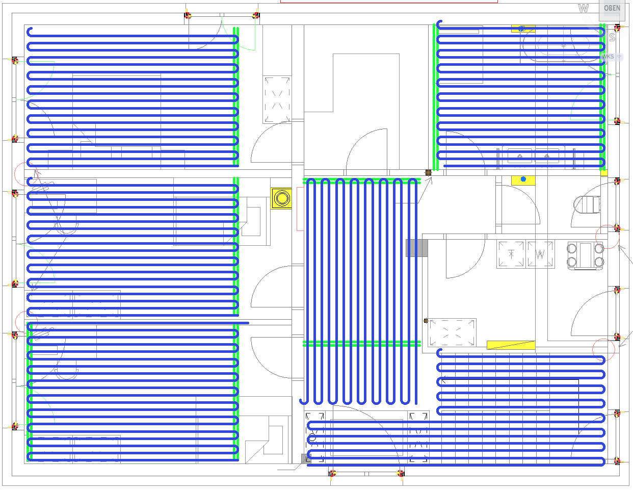

Hab jetzt mal grob die Deckenkühlung eingezeichnet:
2020/20200708452581.png
3 Schlafzimmer (links): eigentlich die wichtigsten Bereiche für DK.
derzeit noch optional:
BAD (rechts oben): könnte dort im Winter als Heizunterstützung genutzt werden.
Gang mit Stiegenhaus (mitte und rechts unten):
eigentlich wäre hier die Temperatur ja egal oder würde sich die DK im OG Gang auch auf den Stock darunter kühlend auswirken? Wenns reine Strahlung ist ohne viel Konvektion wohl nicht. Und die KWL KWL [Kontrollierte Wohnraumlüftung] Luftverteilung bring auch nicht viel der Kühle ins EG soweit ich da hier mitgelesen habe. Welchen Vorteil könnte eine DK in diesen Bereichen haben, außer den Gangbereich direkt kühl zu halten?
keine DK:
Umkleide
WC
Hauswirtschaftsraum
wo macht DK den meisten Sinn?

Bei der Recherche zu KlimaTop-Modulen bin ich auf einen Heinweis gestoßen, der das Eindrücken der Rohre erleichtern könnte auch für die "rman" Variante.
- Das Rohr mit Gleitöl/Fett leicht einölen bzw. einfetten
- Die Rohre eindrücken (ein Einpressholz verwenden, Rohr nicht punktförmig drücken)

wenn man die Befestigung schöner lösen könnte, würde so eine Schnecke an der Decke auch was hermachen. Wer ist mutig? :) https://www.kekelit.com/produktlinien/coolfix
https://www.kekelit.com/var/site/storage/images/_aliases/reference/8/0/7/5/1135708-1-ger-DE/COOLFIX_KCLC1_pic_1.jpgBildquelle: https://www.kekelit.com/var/site/storage/images/_aliases/reference/8/0/7/5/1135708-1-ger-DE/COOLFIX_KCLC1_pic_1.jpg
wäre dann mehr eine Konvektionskühlung vermute ich mal
