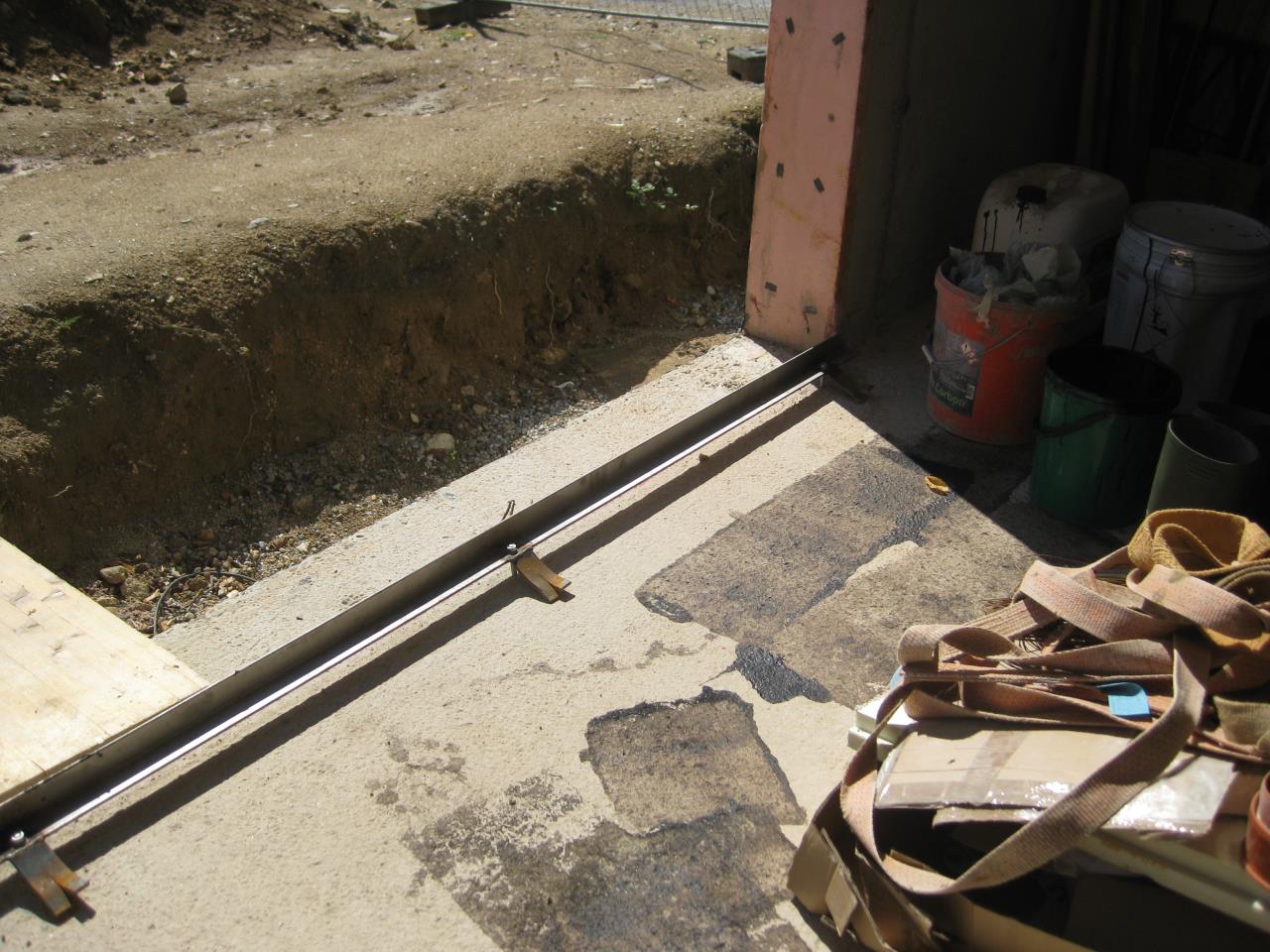

Hab dir mal ein Foto aus unserer Baudoku rausgesucht, wie das bei uns gemacht worden ist.
2019/20190903704859.jpg
  •  vanBuuren
3.9.2019  (#2)
rabaum schrieb: Ihr macht eine Schüttung in der Garage, wozu?
ja, leider ziemlich beschissen. Die Garage wurde im Rohbau auf die gleiche Höhe der Bodenplatte betoniert... d.h. wir haben jetzt auch in der Garage 25 cm Aufbau
Dein Bild sagt mir viel, so stelle ich mir das vor. Einzig: kann ich dass mit den Gewindestangen auch problemlos bei 25 cm Fußbodenaufbau machen?

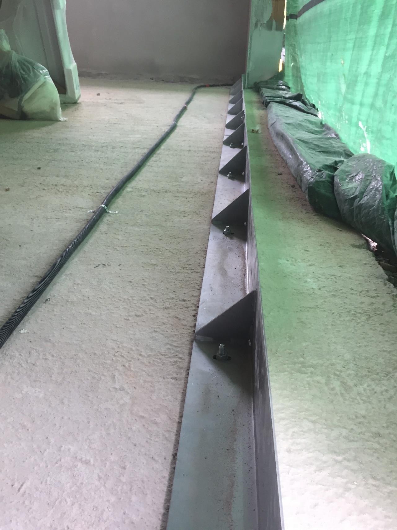

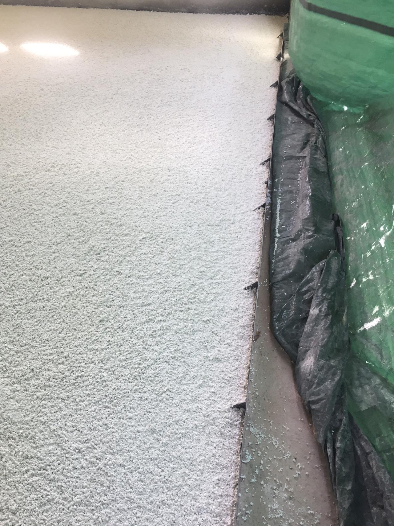

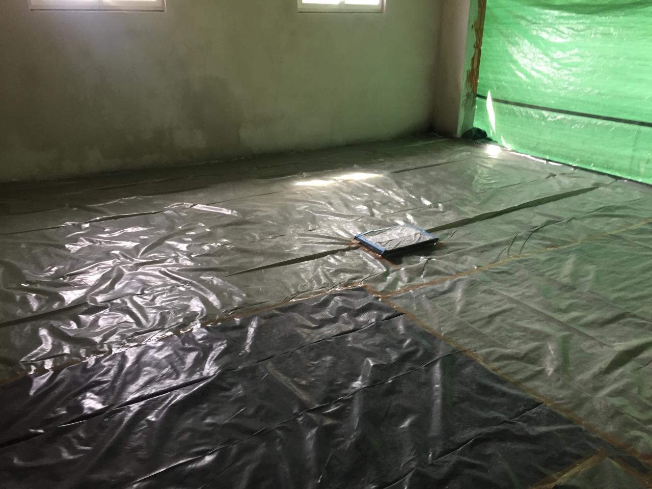

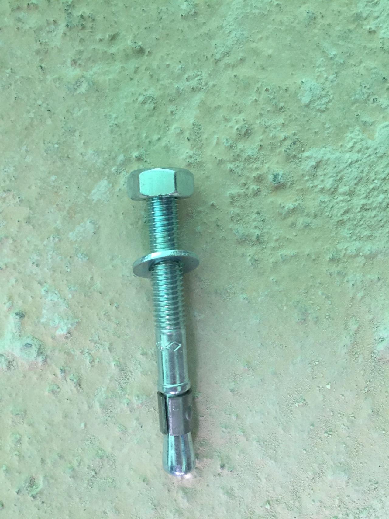

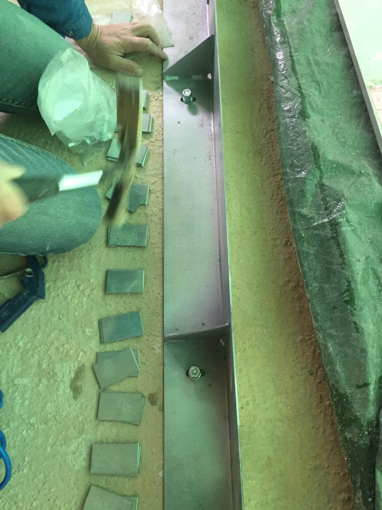

wir hatten in der Garage ca 19cm ab Betonplatte.
2019/20190904591024.jpg
2019/20190904719693.jpg
2019/20190904952822.jpg
2019/20190904993672.jpg
2019/20190904399705.jpg
Wir haben den Boden noch 2cm abgesenkt um eine kleine Stufe zu haben sollte mal Wasser in die Garage eindringen.
