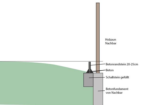

Unser Grundstück liegt ca. 20 cm höher als das des Nachbar. Zu seinem Gartenzaun hin haben wir abgeflacht was natürlich gerade beim Rasenmähen sehr störend ist. Jetzt wollen wir diesen Bereich angleichen, um eine Ebene zu haben.
Mein Plan wäre es 20er Schallsteine mit der Oberkante zum Zaunfundament bündig einzugraben und darauf einen Randstein zu betonieren. Leider entsteht dadurch ein Zwischenraum zum Zaun was meine Frau wieder als Gefahr für die Kinder sieht.
Habt ihr eine andere Idee? Oder würdet ihr das auch so machen?

Na ja, schaut schon ein wenig komisch ausemoji . Und halten wird das auch nicht lange, da es ja nicht frostfest ist - hebt sich ja im Winter. Wenn du ein  gutes Verhältnis zum Nachbar hast, würde ich diesen anbieten, die Kosten für die Erhöhung seiner Mauer zu übernehmen. Zaun runter, einschalen und betonieren. Eventuell ein wenig Betonkosmetik und Zaun wieder drauf.
Zu bedenken bei deiner Konstruktion ist,
dass sich in dem Zwischenraum alles Mögliche ansammelt. Wenn der Zaun auch noch aus Vollholzbretter ist, bleibt es in diesem Breich  schön feucht, verotten noch Blätter und dergleichen und die Zaunbretter/-latten morschen vor sich hin.
Und wenn ich so machen würde, dann würde ich es mit Tiefbordsteinen ausführen. Die sind 40cm hoch  und Kosten ca. 8-10€ das Stück. Runterbuddeln bis ca 80cm. Mit groben Schotter 8/16 auf die erforderliche Höhe auffüllen oben einen feineren Sand geben und mit dem Gummihammer passend den Tiefbordstein setzen. Mit Erde zuschütten und fertig ist die Sache
Frostfest ist diese Konstruktion auch nicht,
da es ja durch die Betonmauer in den Boden bei tiefen Temperaturen friert.

Danke Dir für deine umfangreiche Hilfe. Leider ist das Verhältnis nicht ganz so rosig und ich weiß, das er sich auf das nicht einlassen würde. War ich doch kein Freund dieses 2 Meterzaunes den er errichtet hat...war auch nicht inkludiert in der Planung, der stand dann einfach mal.
Wenn man einen 2 Meterzaun baut, will man wohl auch seine Ruhe haben wollen emoji
Das mit dem Frostproblem habe ich mir schon gedacht. Muss ich wohl die 80 cm runterbuddeln.
Mein Vater meinte heute noch, ich soll L-Steine 25x25 cm überlegen. Hält wohl auch nicht ewig, wäre zumindest günstig...bin auch nicht überzeugt.
Dann wären noch große Granitsteine eine Option, aber bei 40 Meter länge nicht so günstig...
Deine Idee mit den Tiefboardsteinen wäre eine günstige Lösung...ja, das setze ich auf die Liste. Wobei ich noch nie 40cm Tiefboarder gesehen habe...aber die wird's woll geben.

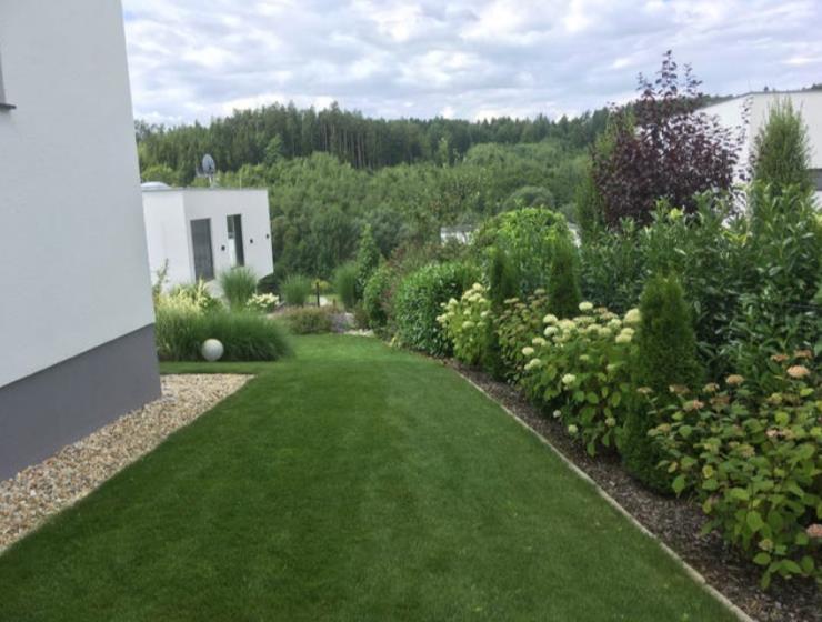

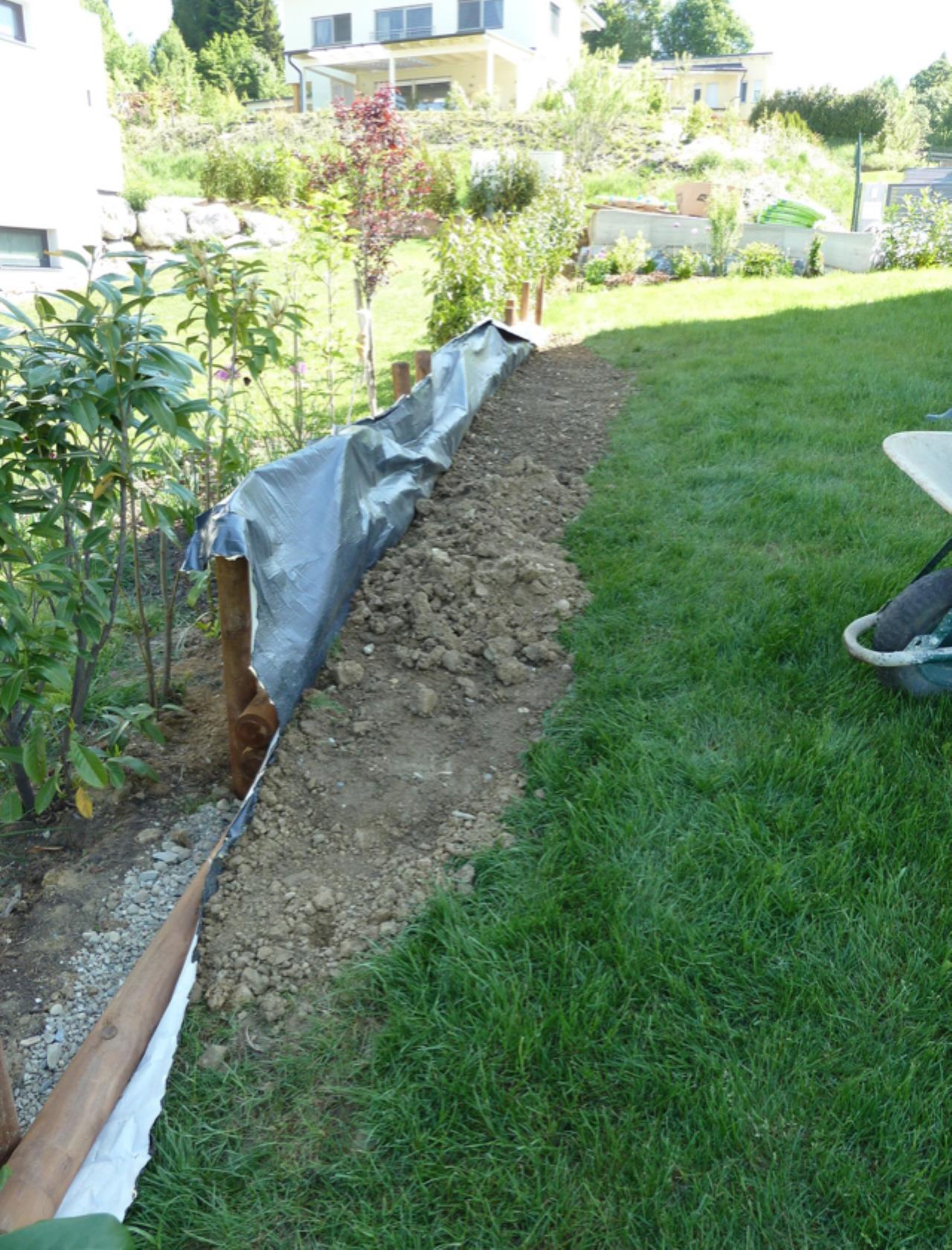

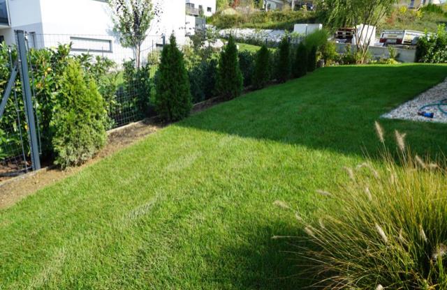

Wir haben das bei uns mit Rundhölzern abgefangen. 3-4 Rundhölzer übereinander, dahinter Teichfolie als Feuchtigkeitsschutz und angeschüttet. Waren bei uns aber nur ein paar Meter. War bei uns auch wg. dem Rasenmähen. Bei uns kam der Zaun aber erst danach dahinter hin. Ist uns klar, dass es nicht ewig hält, aber bisher funktioniert es ohne Probleme und es war die günstigste Lösung.
2019/20190901696352.jpg
Mittlerweile haben wir davor anstelle des Rasens einen Beetstreifen gemacht.
2019/20190901609491.jpg
2019/20190901517376.jpg
