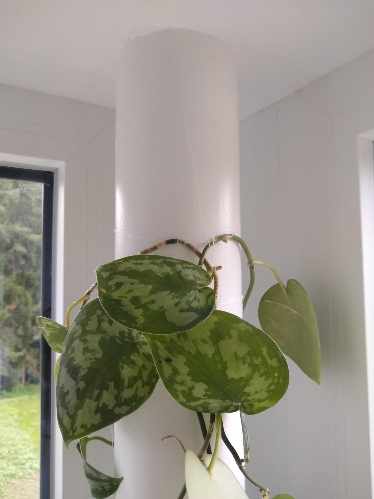

  •  OneRocket
22.8.2019  (#19)
Weiter unten ein Bild unserer lackierten Säule.
Pulverbeschichtet können Schäden während der Bauzeit durch Umwickeln der Säule (Papier, Stoff, alter Teppich, etc.) gut vermieden werden. Darin sähe ich kein Problem.
Die Frage ist ob die Pulverbeschichtung die Mehrkosten Wert ist. Nach einem halben Jahr wird Dir die Säule nicht mehr auffallen - egal ob lackiert oder beschichtet.

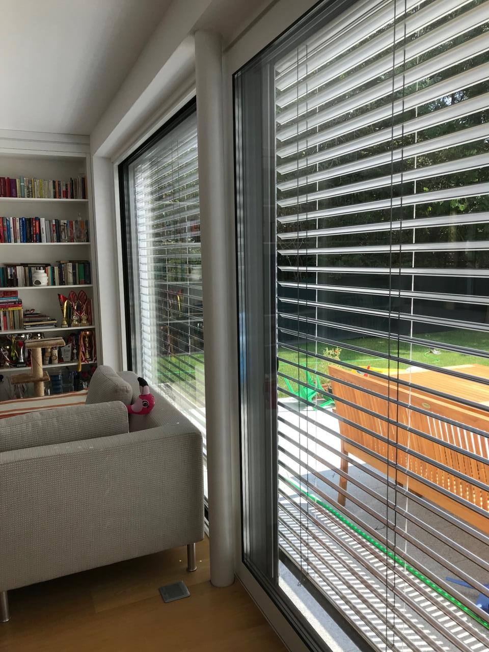

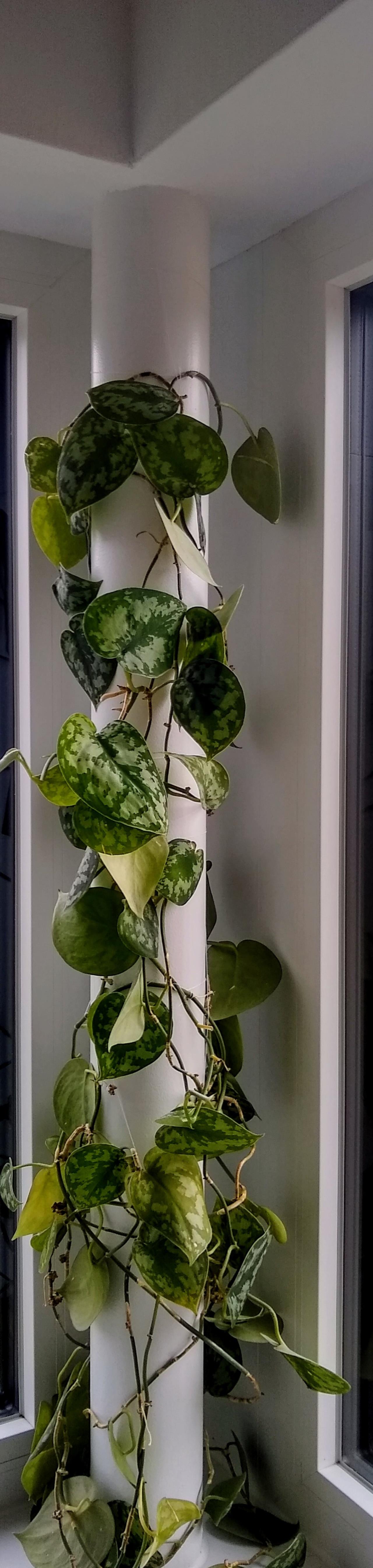

  •  chrismo
24.8.2019  (#21)
2019/20190824787826.jpg
2019/20190824194673.jpg
So sieht unsere lackierte Säule aus.
