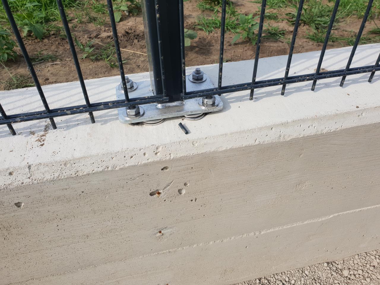

Ich mach auch viel mit HUS Schrauben aber beim Zaun geh i lieber auf M10 Schlaganker. Die halten mehr. Und bei der Windlast mit Sichtschutz ist mir das wichtig.
Ausserdem kann man leichter Scheiben unterbackln. Das Zaunfundament wird sicher nicht 100% gerade sein, das die Steher dann gerade stehen

uzi10 schrieb: Ich mach auch viel mit HUS Schrauben aber beim Zaun geh i lieber auf M10 Schlaganker. Die halten mehr. Und bei der Windlast mit Sichtschutz ist mir das wichtig.
Ich bin kein Freund der Schlaganker, weil sie Spreizwirkung haben und wenns blöd hergeht, sprengst du den Beton damit. Zudem haben die Multi-Monti bessere Auszugswerte. Und falls mal ein Steher versetzt werden muss (warum auch immer), muss ich nix abflexen emoji
