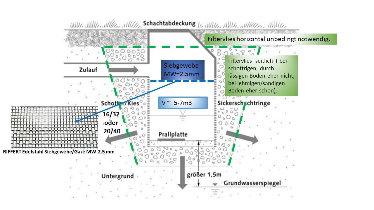

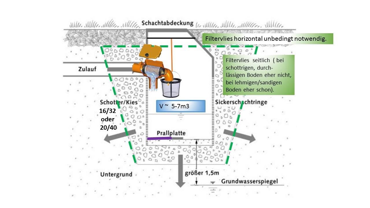

ich habe zwar keinen Bedarf an so einem  Sickerschacht, da ich das Wasser, das von oben kommt sammle, und wenn die 45m3 Grube voll ist, das übrige Wasser neidlos an den nächsten Erdenbürger  weiter reiche  emoji .  So ungefähr hatte ich diesen ausgeführt.
2019/20190812359480.jpg
2019/2019081259479.jpg
Gruss
