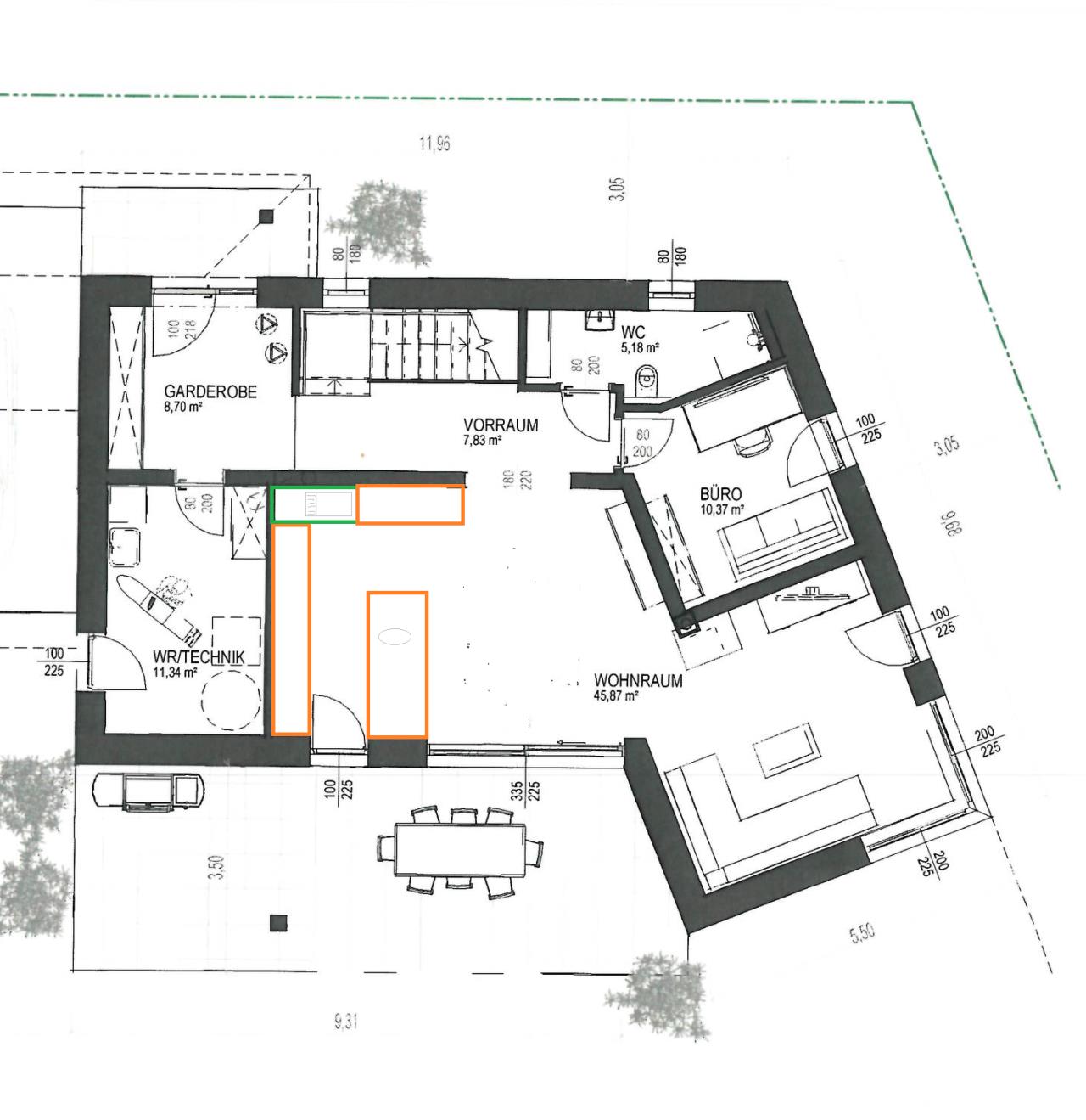

Stell ich mir unpraktisch vor, wir haben eine Spüle die (wenn sauber) ein Hingucker ist 😀 |
Kann ich mir überhaupt nicht vorstellen. Wo soll denn das schmutzige Geschirr hin? Oder das abgewaschene zum Abtropfen? Das müsste ja extrem breit sein, damit man sich da halbwegs rühren kann. Hinzu kommt die Problematik der Feuchtigkeit in einem Schrank und der Umstand, dass solche Rollläden früher oder später zu spießen beginnen. |
Ich bin von den Rolladenschränken abgekommen. Sie sehen für mich nicht gut aus wenn sie aus Plastik sind, speziell wenn sie Breit sind |
Wie sieht der Arbeitsablauf aus? Wofür die kleine Spüle und wofür die große Spüle? Wo ist der Geschirrspüler? Ist die große Spüle beim "normalen" Kochen geöffnet? Wird diese täglich benutzt? Nachteil des Rolladenschrankes: -) Feuchtigkeit sollte entweichen können -) Bedienung der Rollo mit schmutzigen Händen, dafür könnte man die kleine Spüle benutzen? Vorteil -) Unordnung bei der großen Spüle kann rasch versteckt werden, die Unordnung ist aber trotzdem da... |
ich würds nicht machen. links und rechts der spüle braucht man platz beim arbeiten und genau die dinge, die man mit hand abwäscht sind zu schwer für den geschirrspüler (wok, backblech usw.). mein rolltürenschrank steht auch die meiste zeit offen und wenn ich zur spüle muss hab ich oft schmutzige finger. wenn du das trotzdem machen willst, dann prüf die möglichkeit ob man HPL-platten statt spanplatten für den korpus des rolltrenschrankes vom küchenhersteller haben kann, dann gibts keine probleme mit der feuchtigkeit. |
Mir gefällt die Idee die Spüle verschwinden lassen zu können sehr gut, die Position im Eck finde ich aber ungünstig. |
die spüle an sich ist ja nicht im eck, man steht am eck. direkt in der ecke soll dann evtl der wasserkocher stehen, und das geschirr stellt ich links von mir auf die arbeitsplatte. es ist natürlich extrem unüblich, deshalb will ich auch eure ideen hören. wir müssen uns das selber noch durch den kopf gehen lassen Euer Feedback hilft dabei sehr ! |
Wo ist denn der Geschirrspüler Plaziert und Wo der Müll-Auszug? Wir haben aucheine Plazierung des Spülbeckens an einer Ecke geplant und ebenfalls an Rolladenschränk( für die Aufschnittmaschine) gedacht. Leider gibt es das bei keinem Hersteller in Holz wie wir es jetzt haben. Die angebotenen Lösungen in Plastik Alu und Glas haben unseren Optik-Anspruch nicht standgehalten. Was hast du für ein Material? Wie wäre es mit einer Lifttüre? Kann man ev. oben offen lassen zum Belüften |

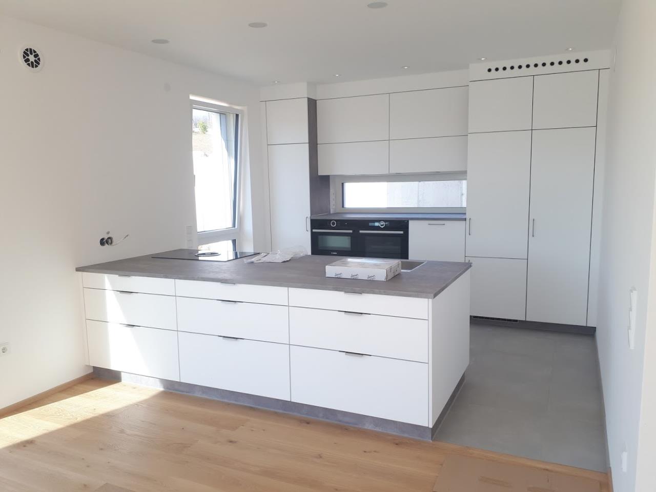

Ich würde die Kästen an der nördlichen Mauer weglassen, dafür jene an der westlichen Mauern länger machen und die Insel wird auch automatich größer. Dadurch kann man Spüle, Arbeitsfläche und Kochfeld auf der Insel platzieren. Das finde ich sehr praktisch, haben wir auch so. ![]() Nachträglich betrachtet wäre es gut wenn der Arbeitsbereich etwas größer wäre - das ginge sich bei dir aus + würde ich so machen. Mag schon sein, dass das optisch schöner aussieht, wenn die Spüle versteckt ist. Andrerseits ist man dann aber motiviert, diese auszuräumen, GSP einzuräumen ;) und es ist es ja keine "Showküche" sondern ein Arbeitsplatz, finde ich. |
