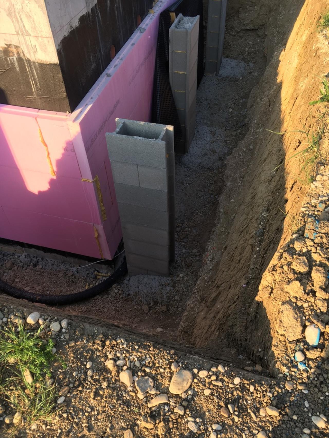

Hier unser Arbeitsgraben neben der Kellerwand, ihr seht links daneben noch den offenen Kollektorgraben.

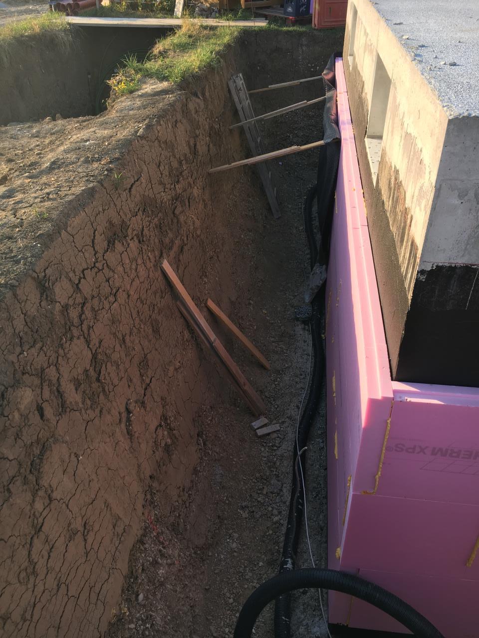

Das Rohr muss hier noch um drei Ecken nach vorne gelegt werden.
2019/20190727191470.jpg

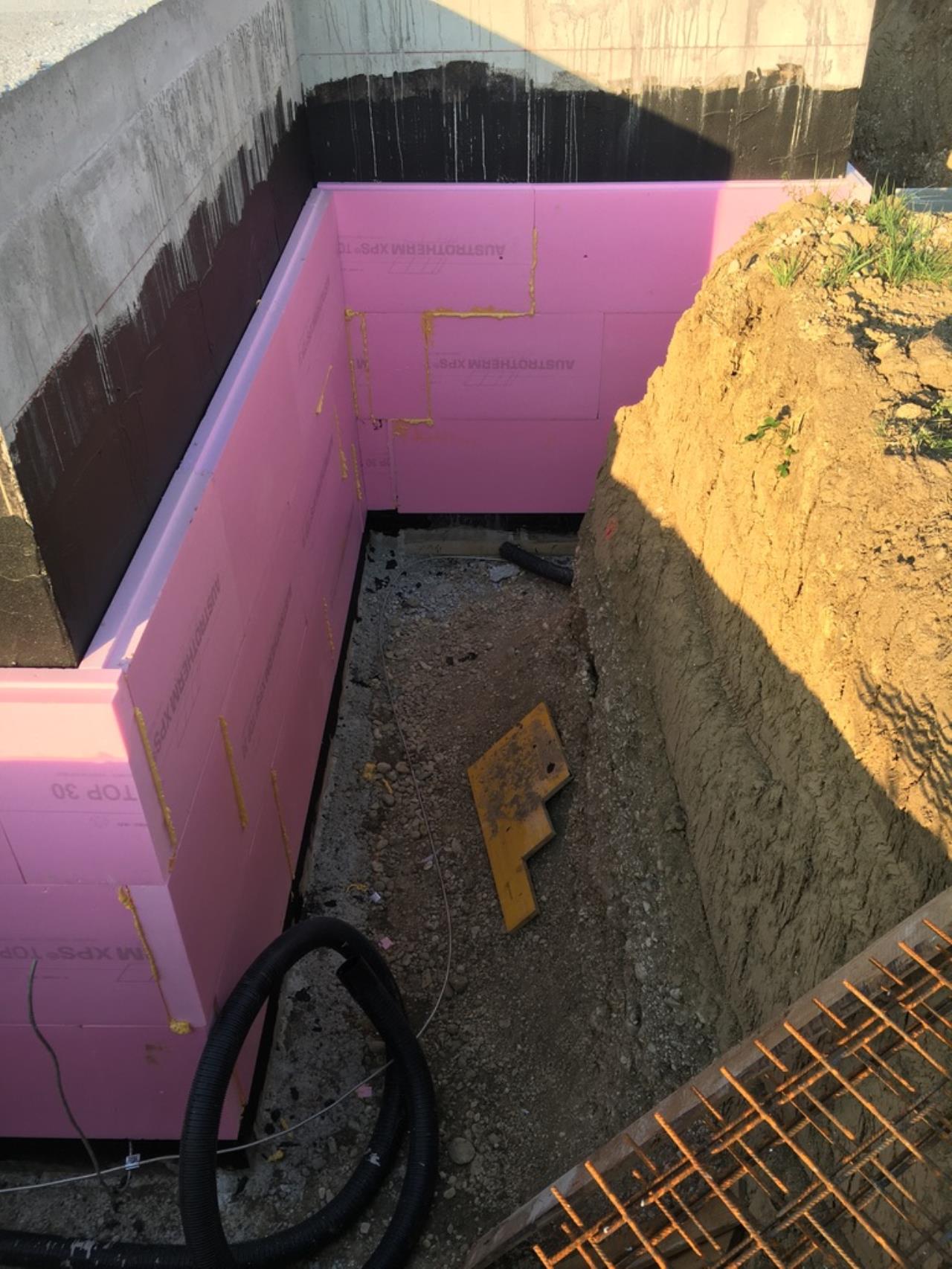

Und hier sind dann die RDS.
2019/20190727547213.jpg
Wie ihr seht, ist da nicht viel Platz!

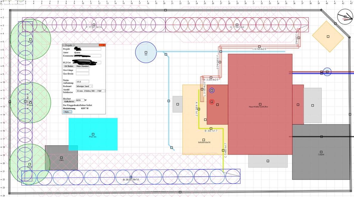

Hier auch noch die Planung, damit ihr euch einen Überblick machen könnt.
