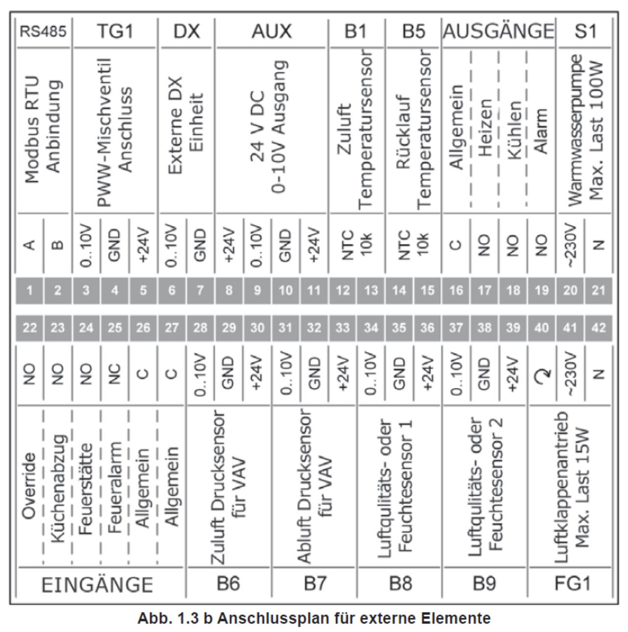

ich würde mir für meine zukünftige Polo-Air 250+ einen "mobilen" CO2-Sensor via Rasberry wünschen (so kann ich den Sensor an beliebigen Orten seine Arbeit verrichten lassen), mit welchem sich die KWL KWL [Kontrollierte Wohnraumlüftung] automatisch steuert - wie geht man das am Besten an?

Ich denk mal den Weg über den Pi kannst du dir sparen, die Polo-Air 250+ kann das direkt. Siehe Anschlussfeld die Eingänge B8 und B9. Ansonsten könnetest du die KWL KWL [Kontrollierte Wohnraumlüftung] über Modbus (der Pi braucht dafür ein Zusatzmodul) bzw. IP steuern.

Ja du kannst sonst nur per modbus tcp was bei raspberry zb mit fhem oder openhab möglich ist ansteuern
