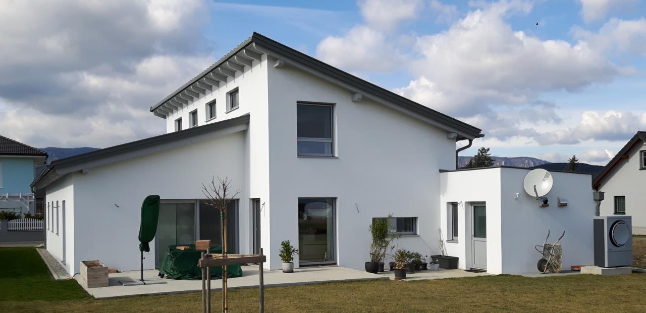

Nimm weissaluminium ral 9006- Fenster, tor,  Tür- und dazu weisse fassade und graues Vordach und dachrinnen. Zeitlos,  unaufdringlich und edel.
Meine persönliche Meinung 😉

 Hast du das so? Hättest ev. ein Bild für mich? Wäre eh eine Option.

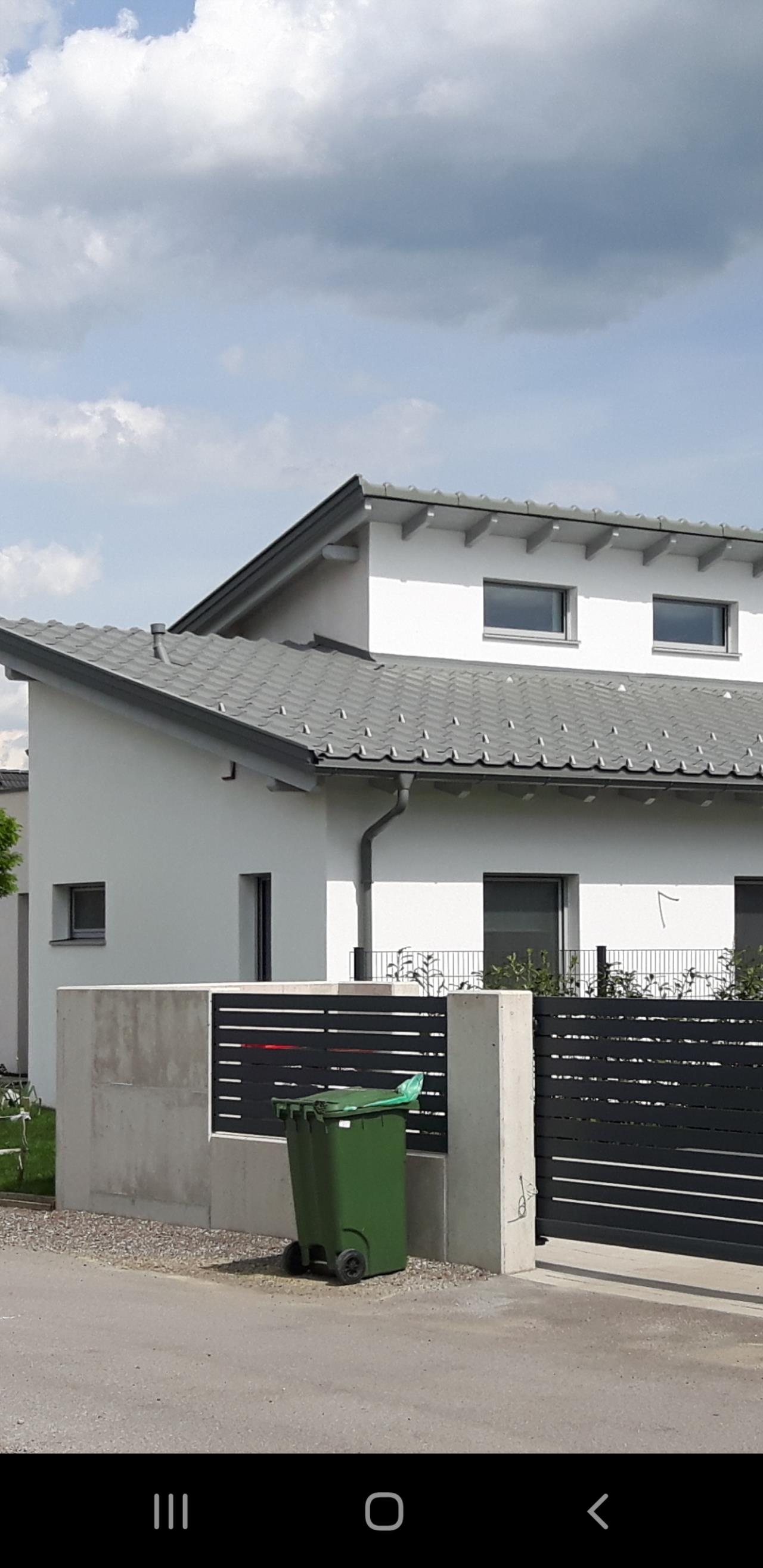

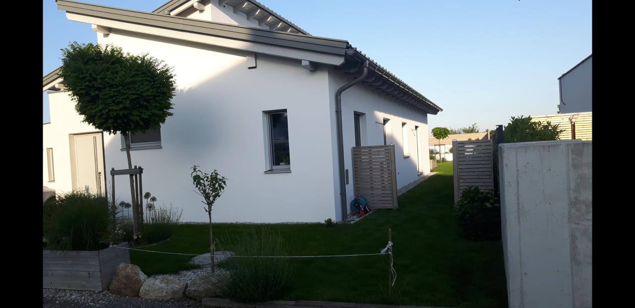

3.7.2019  (#13)
monika1979 schrieb:  Hast du das so?
 Ja, hier bittesehr:
Mittlerweile schon mehr grün im Garten ☺

  •  monika1979
4.7.2019  (#14)
Gefällt mir zu weiß sehr gut!
Zur Lärchenholzfassade bin ich etwas unsicher, ob da der Kontrast reicht.
Die Dachverblechungen sind dunkler oder? Welcher Farbton ist denn das?
