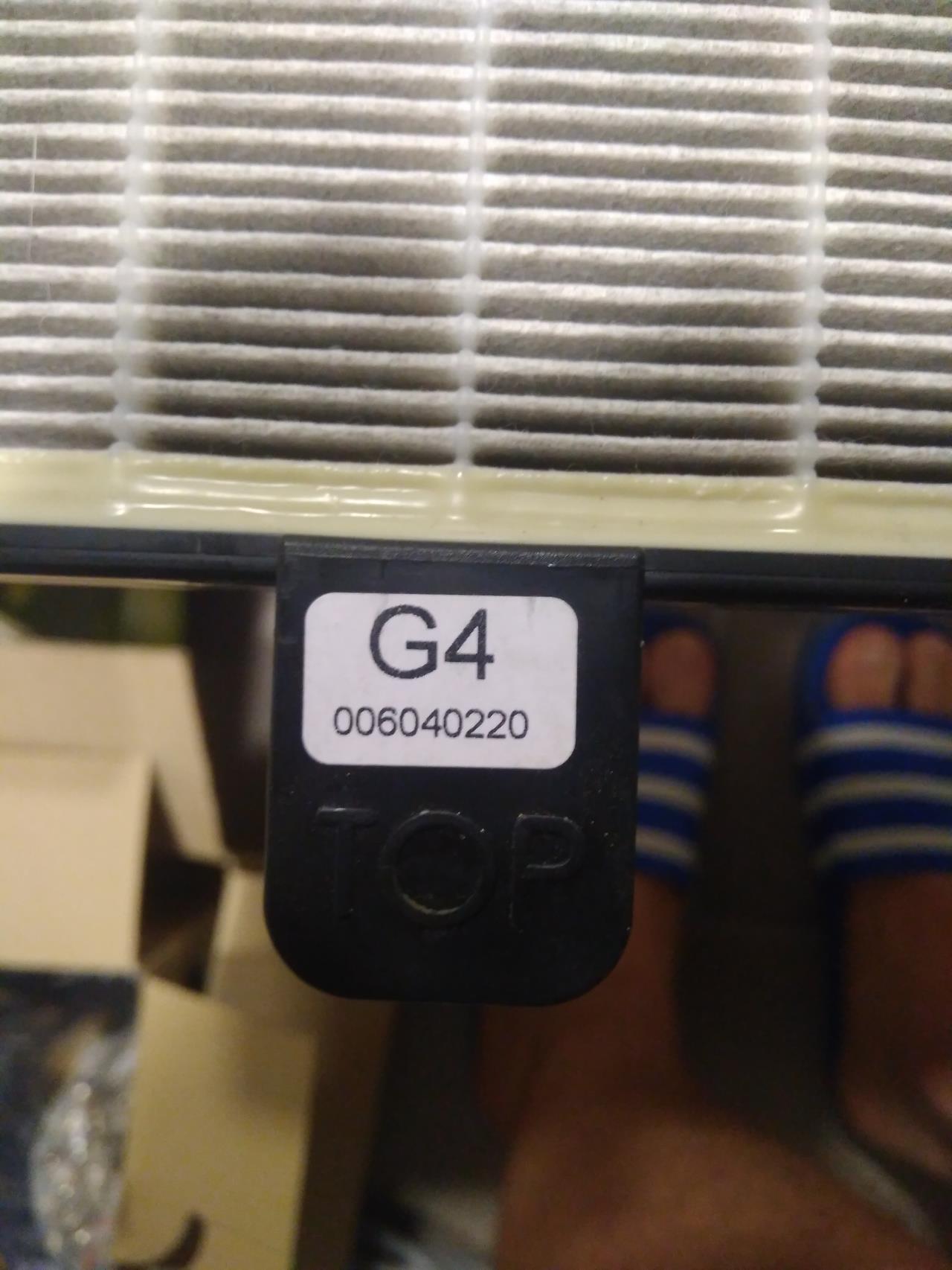

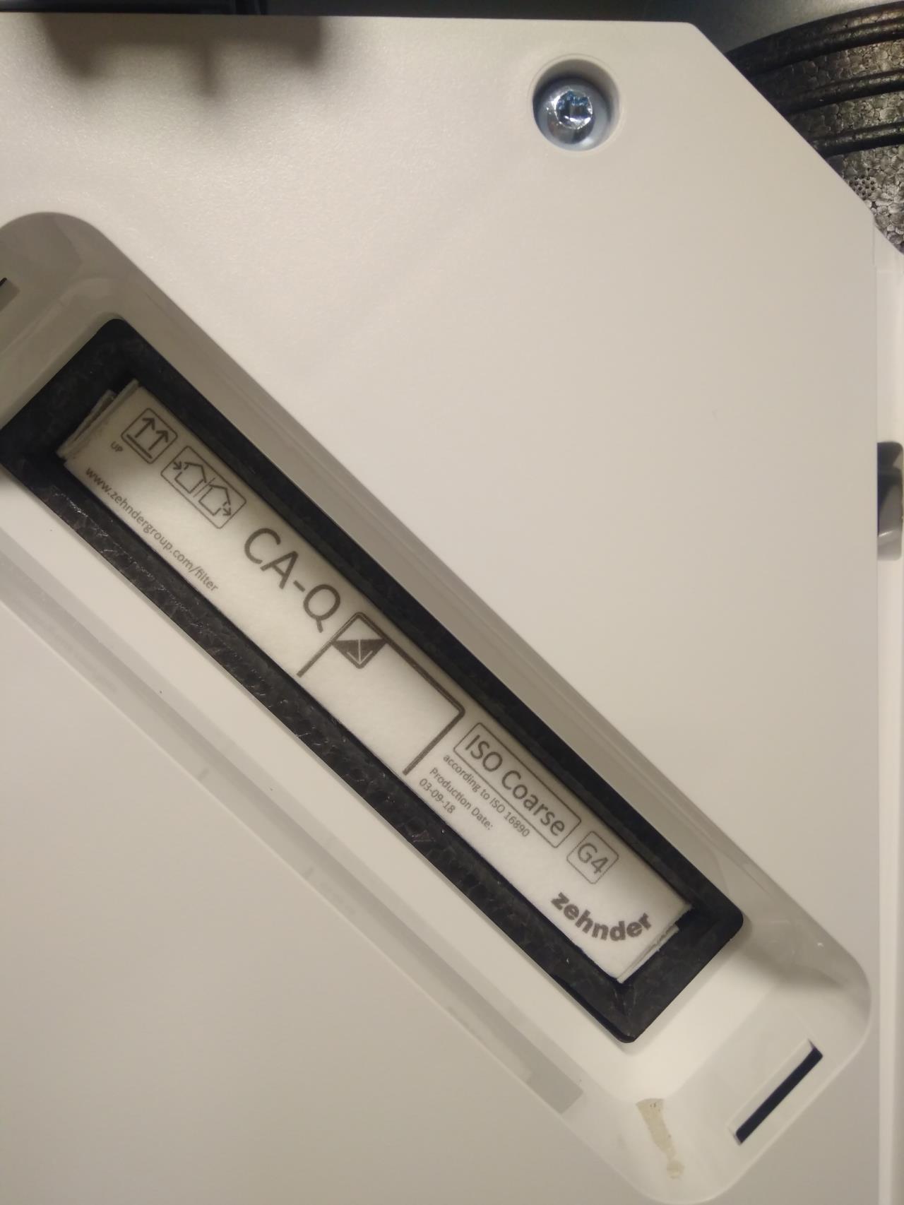

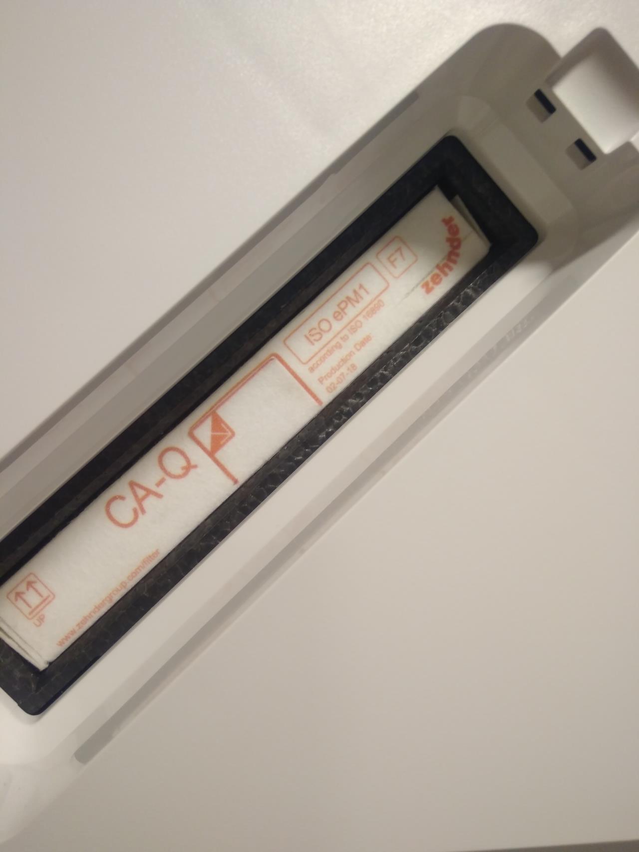

Da meine Lüftungsanlage im Vergleich zur IBN schon deutlich an Lautstärke zugelegt hat und die Filter sowieso demnächst zu wechseln sind, wollte ich mal in die Runde fragen wo ihr eure Ersatz-Nachbaufilter bestellt habt. Sie sollten qualitativ den Original Filtern ebenbürtig sein und doch den ein oder anderen Euro günstiger sein.
Ich habe eine Wernig Q350E, welche eine umgelabelte Zehnder Q350E ist. Zusätzlich habe ich noch den Sole-EWT ComfoFond 350.
Als Anhang Bilder der Filtertype

Schau mal hier: https://www.energiesparhaus.at/forum-kwl-wartungsvertrag-filter/52232
Ich habe bei Tops Original-Filter zu einem sehr günstigen Preis gekauft. Was ich in dem verlinkten Thread nicht mehr ergänzt habe: Es waren entgegen den Onlineshop-Angaben sogar vollständige Filter, also nicht nur die Einsätze sondern inklusive Rahmen. Tipp: Kauf auch gleich eine spottbillige Großpackung an Filtern für die Abluftventile in den Räumen.
Hallo fudi6489,
hier gibt es dazu Erfahrungen und Preise: Suche Ersatz-Nachbaufilter für Wernig/Zehnder Q 350
