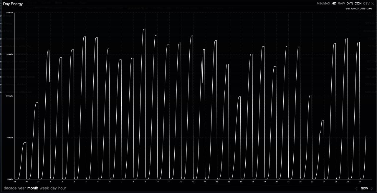

27.6.2019  (#17)
mackica schrieb: ist das so normal?
Ja, ist die Hitze...
Hier sieht man recht schön bei mir, dass die letzten Tage (während der Hitzewelle) die Peakleistung runtergeht.
2019/20190627360952.png
Andererseits wird verminderte Peakleistung durch die heissen Module aber durch die lange Sonnenscheindauer kompensiert und der tägliche Ertrag bleibt trotzdem ziemlich gleich :)
Wenn wir das im August haben, siehts natürlich wieder anders aus...
