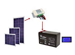

Kann mir jemand hier helfen - ich möchte mein Weidezaungerät (bislang mit Netzstrom / Trafo) gelaufen, nun mit PV versorgen.
Dazu habe ich 20W PV-Panel besorgt (leider nichts zum Aufständern dabei, werde es wohl auf einen Holzpfosten schrauben müssen), Solar charge controller und 12V-Batterie (so eine Art Autobatterie mit Bleigel und Säure).
2019/20190628840609.png
Also Solarpanel und Akku an den Solar charge controller anschließen wie im Bild. Und von der Batterie dann auch Verbindung zum Weidezaungerät???
Oder vom PV-Panel zum Weidezaungerät - im Prinzip kann es ja tagsüber mit PV-Strom direkt laufen??
Irgendwie bin ich ein wenig ratlos.

Du solltest Verbraucher (in deinem Fall das Weidezaungerät) am Controller anschliessen.
Wenn du Verbraucher direkt an die Batterie anschliesst, kann es sein, das die Batterie tief entladen wird.
Was die Batterie zerstört kann.
Der Controller verhindert das.
Direkt am Pv Panel anschiessen wird so ohne weiteres nicht funktionieren, da du dann den Strom aus der Batterie nicht nutzen kannst.
Hierzu bräuchte es eine weitere Steuerung.

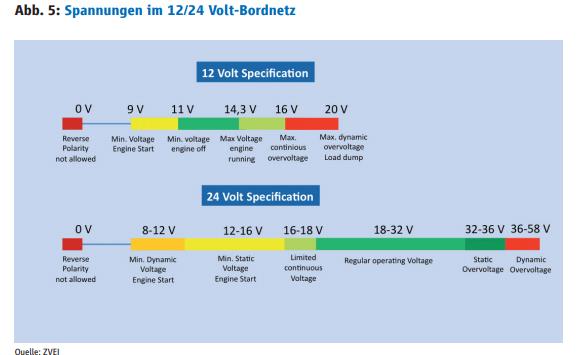

chrismo schrieb: Genau 12V nicht. Aber bist du dir sicher, dass 15V (also 25% mehr) toleriert werden?
ja. bis 16V, dann wirds kritisch.. Standard elektronik-bau normen.
siehe Bild. ist zwar aus dem Fahrzeugbau, veranschaulicht aber schön das Prinzip.
die 14,8V max, hat man sowieso minimal kurzfristig, zu 99% wird die Batterie auf Erhaltungsladung bei 13,8V sein, außer es wachelt wer mit einem Astl vorm PV Panel emoji
2019/20190701604411.png
