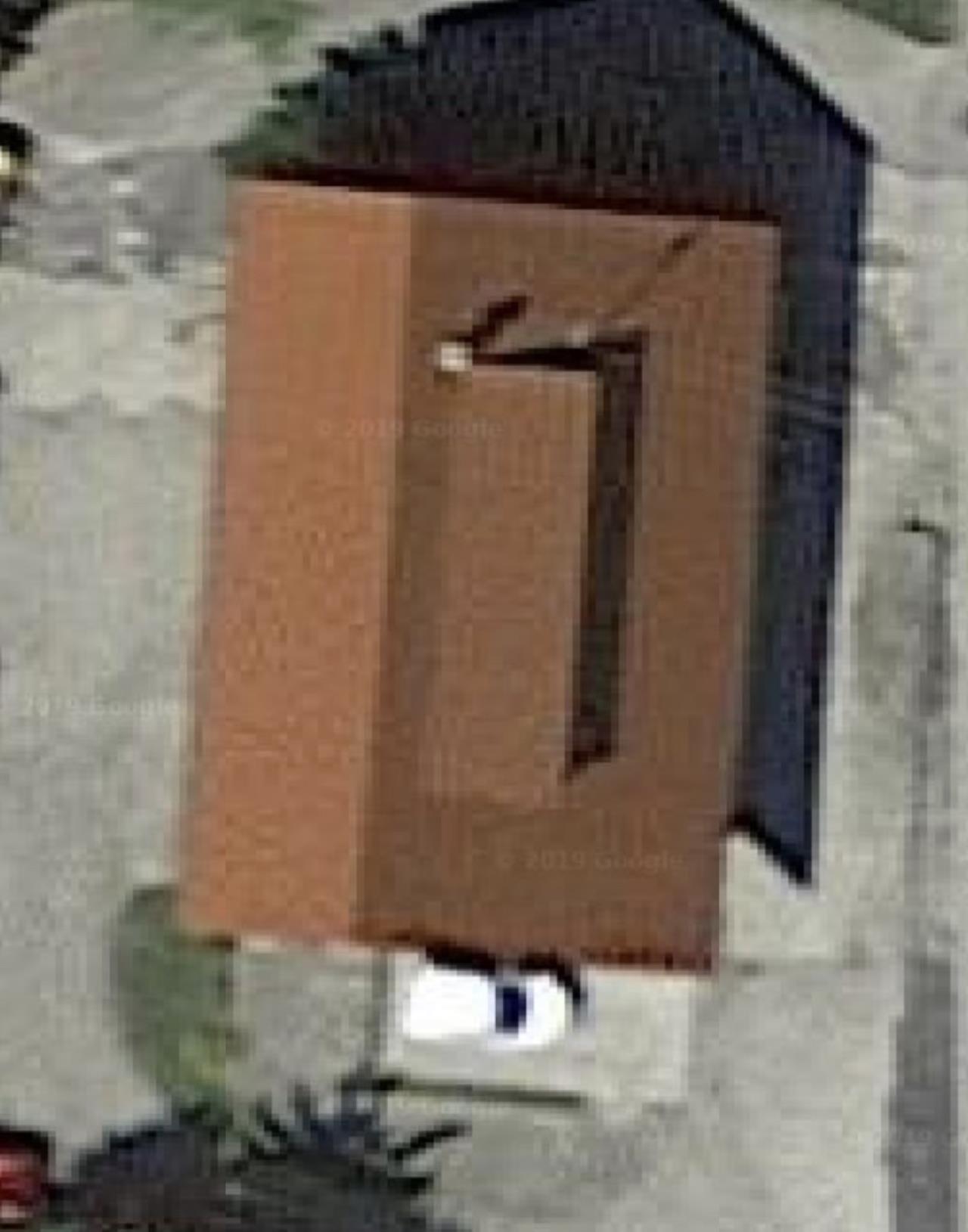

Das Haus ist nach Norden ausgerichtet und habe genügend Dachfläche auf Ost/West bei ca. 37Grad siehe Foto.

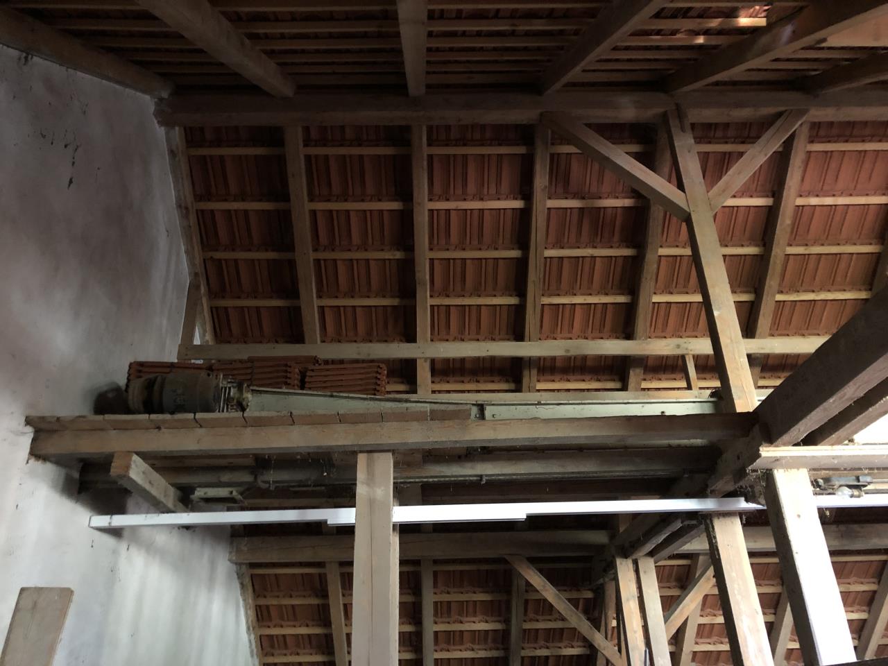

Das Dach wurde vor 3 Jahren neu gedeckt mit neuen Dachziegel aber ist noch kein Kaltdach.
Dachgeschoss wird nicht ausgebaut nur die oberste Geschossdecke gedämmt.

Schreib mal was zu den Dachflächen (Maße), wirklich exakt N oder sind da noch die 5° Abweichung in Richtung O dabei? Wie groß ist die Gaube?

Wenn der Dachstuhl gut ist, ist die Montage kein Problem.
Befestigungshacken auf die Sparren schrauben, Schindel unten etwas ausschneiden und wieder einhängen. Dann die Schienen und Panele montieren.

Dachfläche ist schon schön groß, Ost ca. 160m2 (inkl Gaube) und West ca. 100m2.
Die Gaube hat ca. 41m2 ist aber relativ Flach, hab da noch keine Daten.

Dachstuhl ist für sein alter noch Top in Schuss.

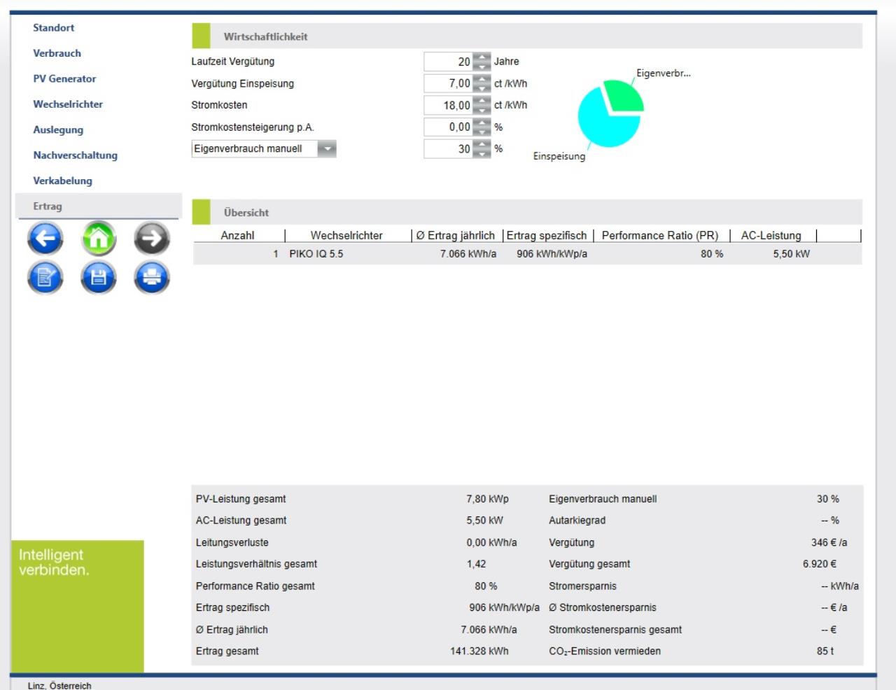

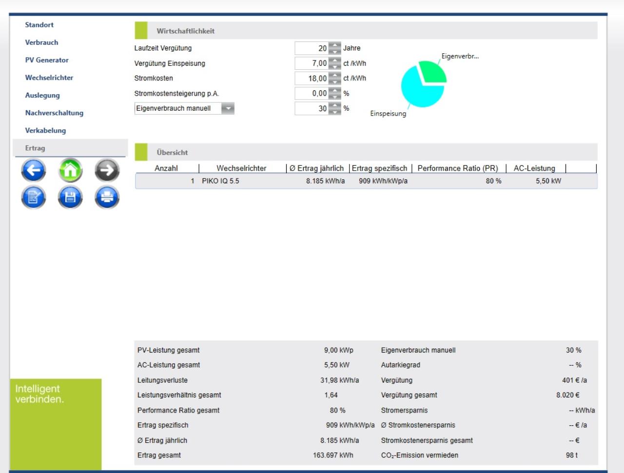

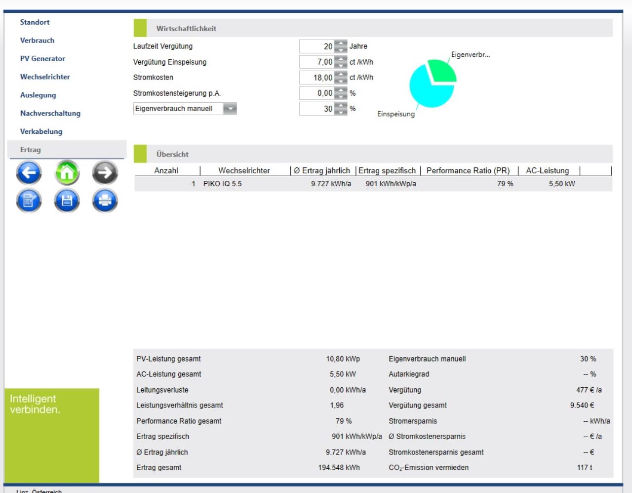

hab das mal mit kostal solar planer gerechnet (da gibt es einen 5.5kW WR WR [Wechselrichter])
2019/20190612562509.jpg
2019/20190612260402.jpg
2019/20190612345402.jpg
lt. Kostal darfst du nur 8,2kW an den WR WR [Wechselrichter] hängen (die steigen sonst sicher im Garantiefall aus), aber du kannst auch 10,8kWp dran hängen ohne nennenswerte Verluste. Den besten Ertrag/kWp hast du bei 9KWp aber den besten Jahresertrag mit den 10,8kWp. Dann bringt die Anlage 9700kWh.

Auf die schnelle gibs wohl eh nur den Kostal WR WR [Wechselrichter] mit 5,5kw, weil hab sonnst keinen gefunden.
Da in dem Haus auch die komplette Elektrik neu gemacht wird bzw in den Keller verfrachtet wird, werd ich mal mit meinen Zukünftigen Elektriker sprechen und mal den Antrag ausfüllen und zur Netz NÖ schicken & abwarten was rauskommt wenn ich gleich das Maximum an pv modulen angebe.
Aber das mit 5,5kw WR WR [Wechselrichter] und 8,2kwp Module am dach ist ja auch mal ein Anfang und wer weis was sich in den Jahren noch tut.
Erweitern könnte man dann ja immer wenn Elektroauto bzw Speicher ins Haus kommt wenn Preis/Leistung passt.
