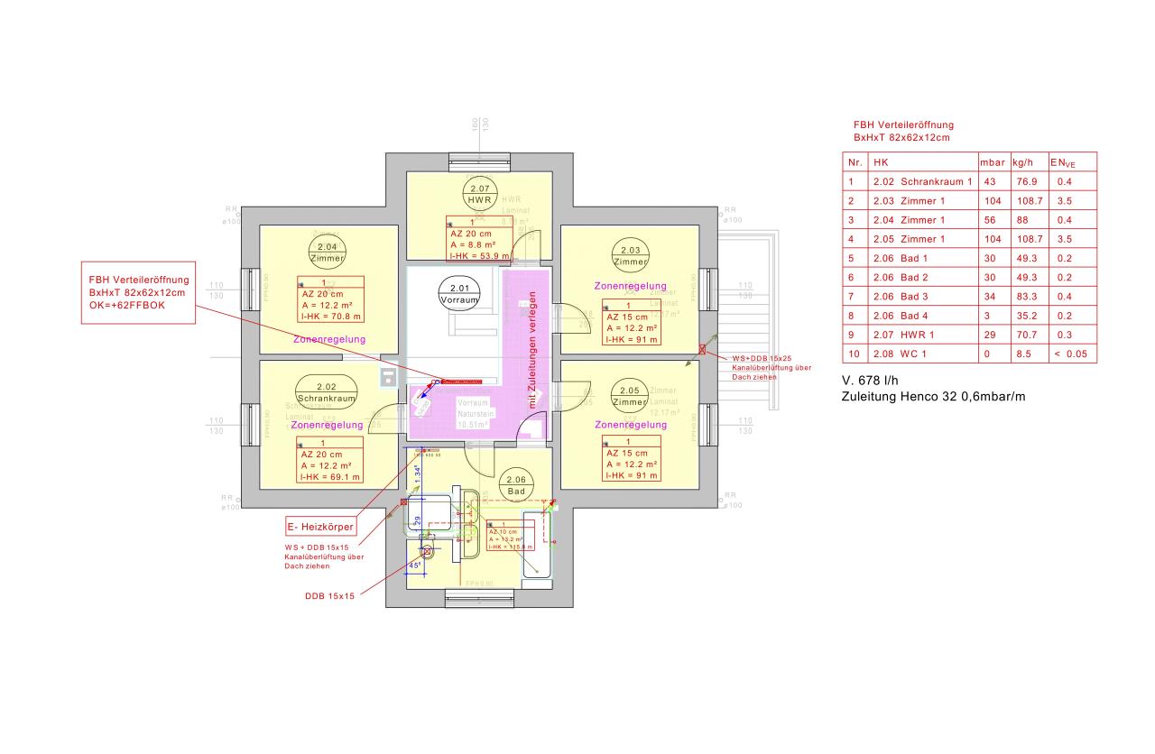

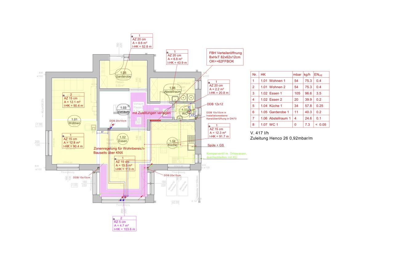

wir haben soeben die Pläne der FBH FBH [Fußbodenheizung] Auslegung bekommen.
Durch das lesen in den einschlägigen Threads sind mir gleich die kürzeren Kreise aufgefallen.
EG: Garderobe, HWR, WC könnte man ggf. zusammenfassen
OG: Oprimierung HWR nötig/möglich?
Könnt ihr die Pläne bitte mal checken, wie man die Kreise noch optimieren könnte?

Hallo Martin, ich kann's mir erst am Wochende durchsehen, es dürften aber vier Kreise im Bad vorhanden sein. Bedeutet natürlich auch bei VA10 sehr kurze Kreise. Da bei diesen vier Kreisen der Volumenstrom auch noch sehr unterschiedlich ist wären die Längen der einzelnen Kreise dabei interessant. Gesamt sind vermutlich 115 Meter geplant.
Ist eine Wandheizung im Bad bei dir noch möglich?
PS: Lese dir den Threads "Tichelmann" von Dyarne durch.

20% Unterscheid steht im Tichelmann Thread.
Ach ja, die 4 Kreise im Bad sind mir gar nicht aufgefallen emoji
Warum macht er das hier? Da würden doch 2 58m Kreise besser zu den anderen Räumen passen!
Oh mein Gott, ich dachte es sind bloß kleinere Änderungen die ich Ihm näherbringen muss!emoji
Das wird noch was!
Ja bitte berhan, schau dir das am WE doch mal durch!emoji
Danke im Voraus!

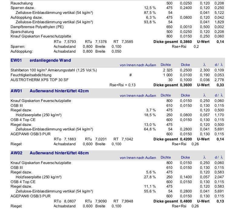

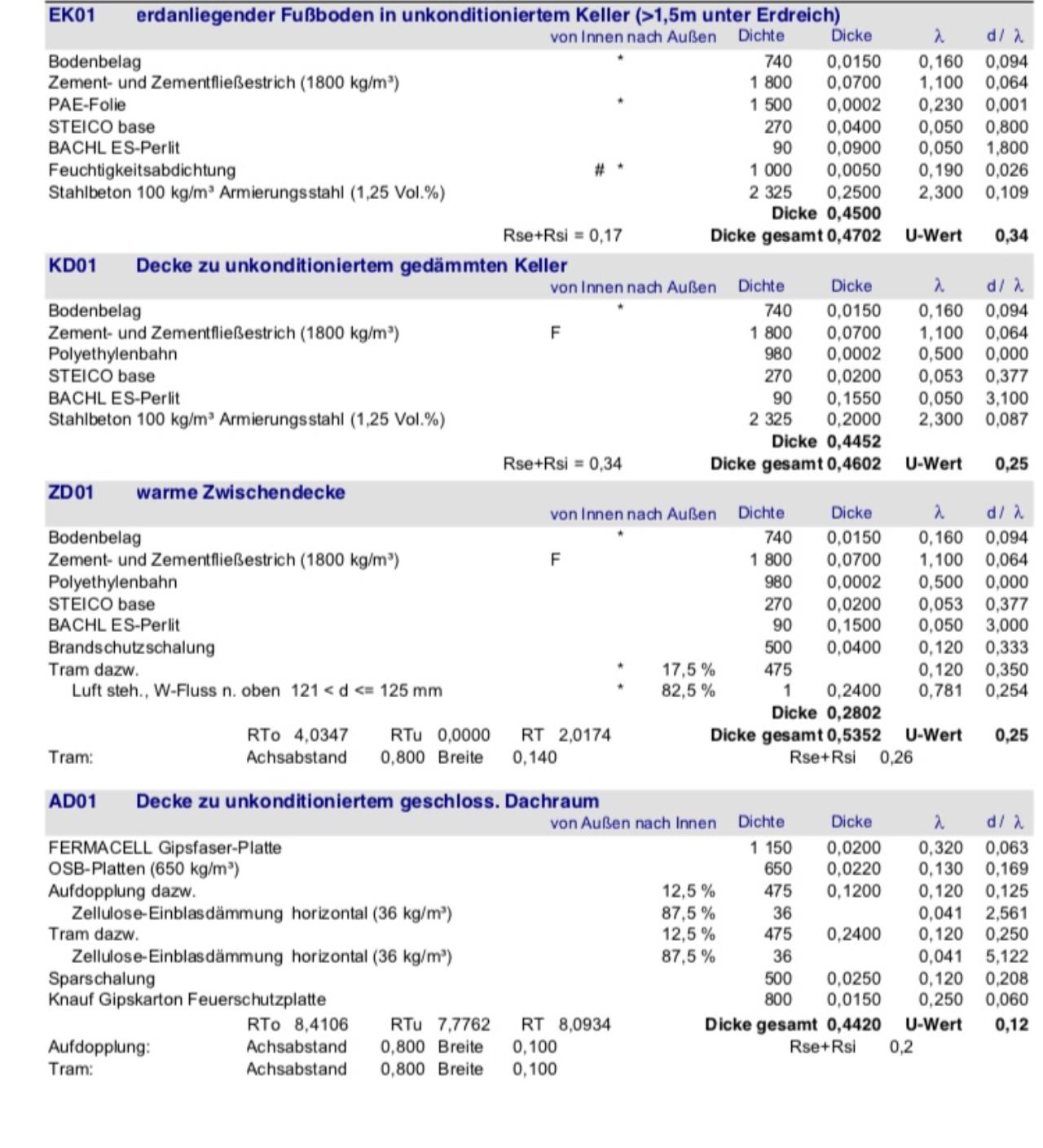

Hier alle Aufbauten

Hier mal meine Änderungen. Alle Kreise 92 Meter, ein paar Kreise zusammengelegt. Anbindeleitung mit 32x3. Bad nur mehr zwei Kreise inklusive WC mit ca. VA 7,5. Volumenstrom 23 l/min.
https://drive.google.com/file/d/1_FaTVdA-WFNihm4rU_4HMYH4vXS9KphG/view?usp=sharing
Ich würde dir aber noch immer die WH WH [Wandheizung] im Bad empfehlen. Und zwei Dinge, Anbindeleitung an HKV nicht in 26x3 sondern 32x3, ist meineserachtens unterdimensioniert. Und zu der Zonenregelung über KNX. Spar dir das Geld, dein Haus ist so gut gedämmt (bis auf den Boden, siehe oben), da bringt das nichts. Sei froh das die ERR ERR [Einzelraumregelung] bei uns nicht vorgeschrieben ist, so wie bei den Germanen.
Im alten File war übrigens ein Fehler drinnen (in den Summen fehlte Wohnen), habe ich korrigiert.
Im Endeeffekt musst aber eh noch anpassen. Bei mir wurde z.B. das Heizungsrohr auf 200 Meter Rollen geliefert, wodurch ich die Kreislängen auf 100 Meter erhöht habe. Ist aber nicht so schlimm, verringert sich halt der Verlegeabstand marginal.

Ich hab jz die ganze Tabelle durchgeaktert, was echt nicht einfach war. Hab versucht alles nachzurechnen um den Weg zu verstehen.

Zu 1.) Werte sind aus deinem Energieausweis
3,565=1/0,5*0,0002+1/0,053*0,02+1/0,05*0,155+1/2,3*0,2
             (Polyethilenbahn+Steico Base+Bachl ES Perlit+Stahlbeton)
3,811=1/0,5*0,0002+1/0,053*0,02+1/0,05*0,155+1/0,12*0,04
             (Polyethilenbahn+Steico Base+Bachl ES Perlit+Brandschutzschalung)
Die vier 4 cm Brandschutzschalung dämmen halt besser als 20 cm Stahlbeton

berhan schrieb: Zu 1.) Werte sind aus deinem Energieausweis
Also doch der Bodenaufbau und nicht der Wandaufbau. War etwas verwirrend.
OK, die Dateneingabe schein ich kappiert zu haben - sind ja auch gegebene Werte, vorausgesetzt man weiß was wohin kommt. emoji
Wie machst du dann im Normalfall weiter?
Ich würde dann die HK Längen definieren, damit die alle halbwegs gleich lang sind:
Also Länge Anbindeleitungen (sind ja durch die Raumaufteilung und Position des HKV vorgegeben) + Länge Rohr (ergibt sich durch Verlegeabstand).
Dann kann aber natürlich nicht überall 92m rauskommen. Ich denke du hast dann nur sekundär auf den VA geschaut. Die Längen werden sich dann also noch etwas ändern.
Durch die Rohrlänge und eine angenommene VL VL [Vorlauf] Temperatur ergibt sich dann eine Heizleistung.
Diese muss ja dann zur benötigten raumweisen Heizlast passen.
Ist die Heizleistung im Raum noch zu gering, ist die VL VL [Vorlauf] Temperatur zu erhöhen. Oder eben mehr Fläche erschließen durch Wandheizung)
Soweit Richtig??
Wie bist du dann auf die raumweise Heizlast gekommen?
12.6.2019  (#17)
MartinSt schrieb: Also Länge Anbindeleitungen (sind ja durch die Raumaufteilung und Position des HKV vorgegeben) + Länge Rohr (ergibt sich durch Verlegeabstand).
Genau, die Heizleistung ändert sich nur marginal durch den Verlegeabstand. Ich habe bei dir einen Wert, ausgenommen Bad, von VA10 - VA15 angestrebt. Wenn der VA größer wirde, einfach einen Kreis mehr legen und bei einer VA unter 10 einen kleinen Raum wie WC oder Gang mitversorgen.
MartinSt schrieb: Ist die Heizleistung im Raum noch zu gering, ist die VL VL [Vorlauf] Temperatur zu erhöhen. Oder eben mehr Fläche erschließen durch Wandheizung)
Soweit Richtig?? [ref]MartinSt:54092#511606[/ref]
Richtig, VA verringern ist auch möglich bringt z.B. von VA10 auf VA5 nur ca. 10%. Die Oberfläche ist auch wichtig z.B Fliese zu Korkboden, einfach in der Tabelle den R-Wert eintragen, wobei die Fliese eine Wärmeleitschicht ist und eigentlich in diese Felder eingetragen werden sollte (R-Wert ist dann Null).
MartinSt schrieb: Wie bist du dann auf die raumweise Heizlast gekommen? [ref]MartinSt:54092#511606[/ref]
Garn nicht, meine Tabelle berechnet nur den Wärmestrom in zwei Richtungen (deswegen der Schichtaufbau). Ich kenne auch keine Norm die das für dein Haus derzeit erledigen würde. Die H12831 würde zurückgezogen und die H7500 passt für dein Haus nicht (hat dyarne unter Tichelmann eh geschrieben). Einzig PHPP würde gehen, habe ich mir aber nicht gekauft. Bleibt also nur mehr der Energieausweis für ganze Haus und das die Heizlast in Räumen mit mehr Außenfläche, bei dir z.B. das Bad, höher ist.

20.6.2019  (#21)
Hi berhan,
ich hab jetzt die Kreislängen bzw. Flächen so ausgelegt, dass sich die Verlegeabstände im 5cm Raster ausgehen.
Die Rohrlängen sind zwar nicht ganz gleich lang aber fast.
Mithilfe der HFrik Tabelle hab ich mir dann auch noch die benötigte Heizlast je Raum ausgerechnet und zwar auf die tatsächlich angestrebte Raumtemperatur.
Leider ist die HL der Schlafräume im OG noch etwas zu klein. Im Schalfzimmer und Schrankraum darf es schon kühler sein, aber die Kinderzimmer sind dann doch auch Aufenthaltsräume für lernen und spielen, in denen es nicht zu kühl sein sollte.
Wie könnt ich das noch etwas optimieren?
Ich gehe davon aus, man müsste die Räume mit zu hoher Leistung drosseln, aber auf der anderen Seite die VL VL [Vorlauf] Temp. höher drehen, damit die Räume mit zu geringer Leistung noch mehr abbekommen. Also ineffizient!
Man könnte natürlich auch noch je Raum einen Heizkreis dazugeben - bzw. einen halb/halb für die Kinderzimmer und einen für Schlafzimmer/Schrankraum??
