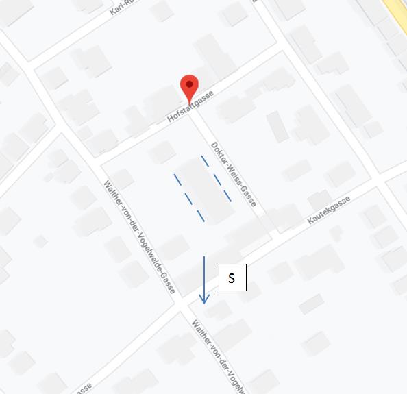

  •  heribert
6.6.2019  (#8)
Eingezeichnet sind die Fensterorientierungen und die Süd-Richtung.
Seehöhe = 192 m
