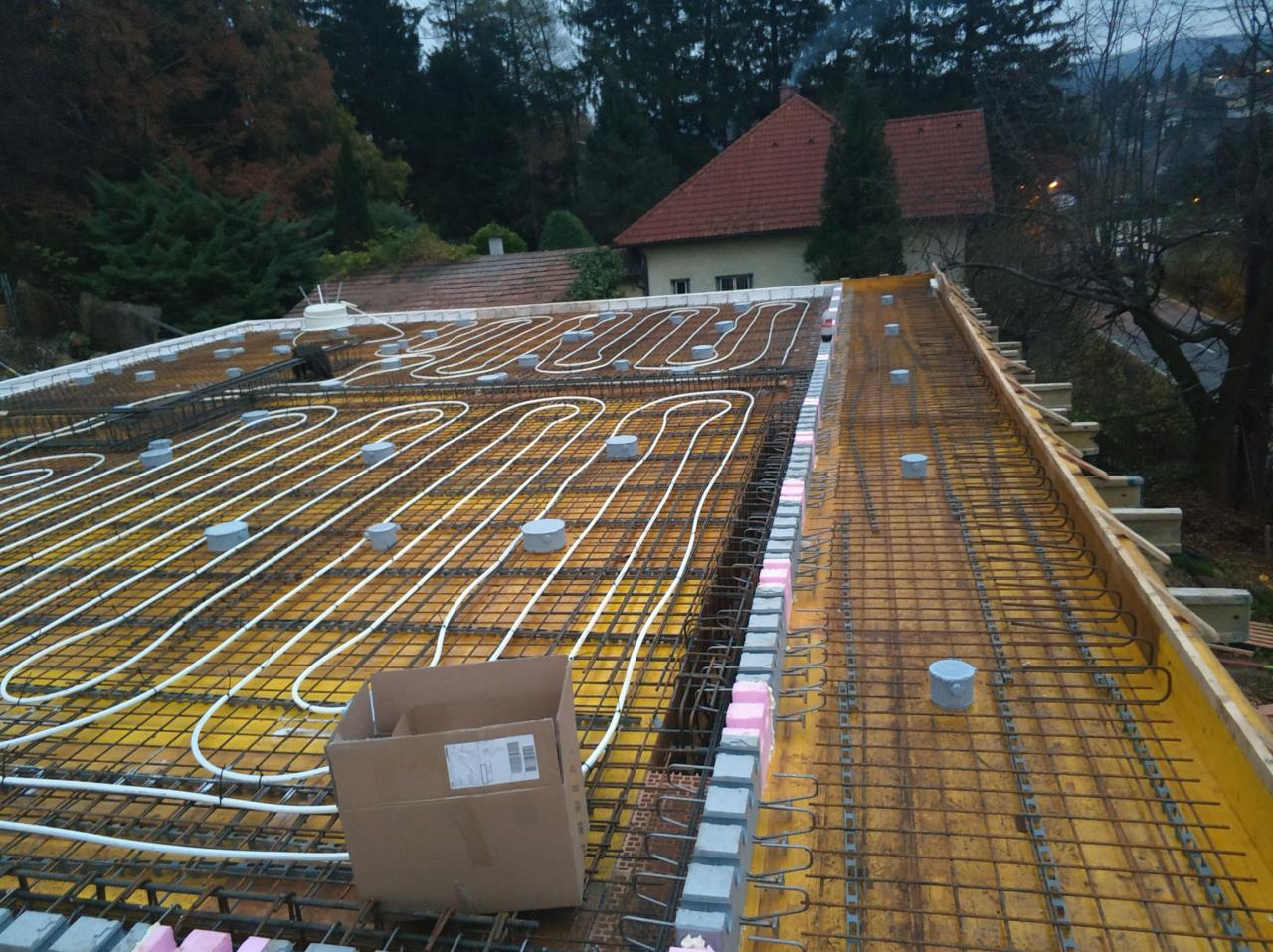

Ich habe VA30 und im Bad VA20. Das Bad ist aber vor allem für die Heizung im Winter, ob ich das Bad im Sommer dann stilllege, muss ich dann nächstes Jahr testen. Als Rohr habe ich 20x2 PE-Xa 3 Kreise pro Geschoß mit 120 Meter. VA20 ist damit aber echt schon schwierig zu verlegen, bringt von der Heizleistung gegenüber VA30 ca. 15%.
Ein paar Erfahrungswerte für die Verlegung, gilt wie ersichtlich für Ortbeton.
1. Elektrodosen montieren (z.B. Halox)
2. Falls die Durchführung der BKA BKA [Betonkernaktivierung] nach unten erfolgt entsprechendes Rohr vorsehen (war bei mir ein DN250)
3. Abstandhalter und erste Bewährungslage legen.
4. Falls vorhanden Unter- bzw. Überzüge verlegen
5. Verlegung der BKA BKA [Betonkernaktivierung] (Mit Makierspray vorab die Abstände einzeichnen, Rohr ca. ein mal pro Meter mit Kabelbinder fixiert)
6. Rohr am Anfang und Ende mit Panzerschlauch schützen (war bei mir glaube FXP40
7. Mit Kompressor abdrücken und Druck aufrecht erhalten (damit du sofort siehst ob bis zum vergiesen das Rohr in Ordnung ist).
8. Abstandhalter für zweite Bewährungslage verlegen.
9. Schläuche für Elektroleitungen verlegen, zweite Lage der Bewährung anbringen.
10. Druck prüfen, Fotodokumentation erstellen, idealerweise mit Drohne
11. Beton einbringen
Und Technikraum habe ich auch ausgelassen, damit ich später noch Löcher bohren kann (was zwischenzeitlich auch schon passiert ist).
