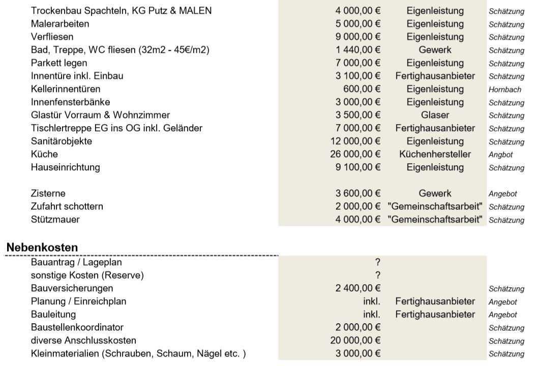

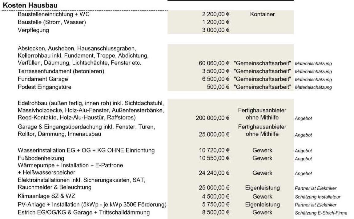

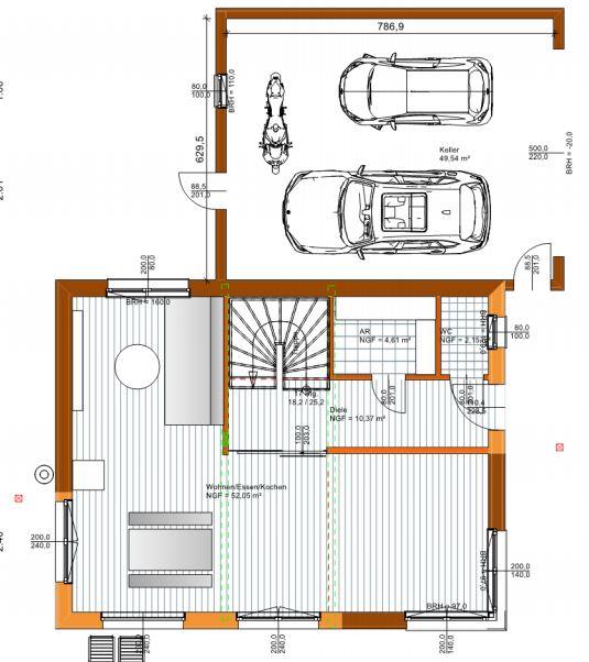

Zum Grundriss: Lage WC im EG ist suboptimal, inabesondere die Türen und dass man dort immer durch den Dreck direkt im Eingangsbereich laufen muss. 35k für Heizung und FBH FBH [Fußbodenheizung] finde ich recht viel. Hatten ein Angebot um 25k (brutto) für über 200m2 FBH FBH [Fußbodenheizung], WP inkl. RGK (ohne Bagger) und 300l WW WW [Warmwasser] Speicher. Welche Versicherung kostet 2k4? Rohbauversicherung war bei uns gratis und Bauherren Haftpflicht hat auch nicht soviel gekostet. 9k für Verliesen bei Eigenleistung klingt recht hoch. Ebenso Malerkosten von 5k bei Eigenleistung. Wir haben für Farbe ca. 1k5 gezahlt (ca. 600m2 Wandfläche, glaube ich). Finanzierungskosten habt ihr keine? Beim Rest dürftet ihr halt einen sehr hohen Standard wollen, das kostet halt: Holz-Alu Fenster, Raffstores Elektro ist sicher sehr gehoben, wenn ihr alles selbst macht und trotzdem 25k braucht. Das entspricht ja wahrscheinlich einer 50k Installation über Firma. Ebenso finde ich 12k für Sanitäreinrichtung nicht wenig, für ein Bad und 2 WCs. Eine 26k Küche ist auch eher über dem Durchschnitt. Zwei Glastüren für 3k5. Dafür haben wir fast alle Innentüren gekriegt. Zisterne für über 3k5 ist auch Luxus. Ebenso die Klimaanlage für über 4k. Ob man einen 90m2 Keller braucht ist Geschmackssache. Wir wüssten nichts damit anzufangen. Dafür würde ich bei der Inneneinrichtung mehr erwarten, außer ihr habt schon viele Möbel, die ihr mitnehmen werdet. Also insgesamt sicher Einsparungspotenzial vorhanden. |

Danke für deinen wertvollen Input! Das mit der Lage des WCs müssen wir echt nochmal überdenken, plan war eigentlich beim WC ein Fenster zu haben, weil Nordseitig die Garage anschließt. Das müssen wir uns definitiv nochmal ansehen, haben zwei Angebote bekommen und beide sind in dieser Preisdimension :/ Betreffend Versicherung, Fließen und Malen.. da ist tatsächlich noch Einsparpotenzial. Versicherung habe ich mich im Internet schlau gemacht aber sichtlich überzogen angesetzt. Doch, aber diese habe ich zurzeit nicht in der Hauskalkulation miteinberechnet. Bearbeitungsgebühr, Bankgarantie, Eintragungsgebür etc. würde ich on-top auf den Kredit draufrechnen. Das hätte ich jetzt noch garnicht berücksichtigt, da ich denke dass die Bank das ja so und so nicht zu den Gesamtkosten mitrechnet? Ja hoher Standard von den Materialien. Unser Haus bekommt auch ein Bus-System, daher auch der höhere Materialpreis - Arbeitszeit ist gratis. Hier wird sich mein Parter als gelernter Elektriker austoben... OK. Das ist eine gute Info. Die Sanitäreinrichtung haben wir eigentlich als gering angesetzt, da wir hier sparen möchten. Haben hier eigentlich keinen großartigen Luxus geplant. Aber sichtlich hier auch noch Potenzial noch unten :) Für unsere geplante Küche haben wir ein offizielles Angebot bekommen und eine Freundin arbeitet auch im Küchensektor. Sie meinte auch das wir mit min. 25.000€ rechnen müssen. Obwohl ich mir denke, dass wir mit unserer Küche noch im Mittelsegment sind :/ Glaser hat gesagt: Tür zwischen Vorraum und Wohnraum. Da können wir froh sein mit 3500€ auszukommen. Hmm... Bei der Zisterne haben wir bis jetzt auch nur von einem Anbieter ein Angebot bekommen. Klimanalage kann man sicher noch komplett streichen und in ein paar Jahren nachträglich dazu machen. Für uns muss es ein Keller sein. Wir haben das große Glück den Keller mit unserer Familie selber aufzustellen, wenn wir diesen von einer Firma machen lassen würden, kämen noch sicher 25.000€ dazu. Da würde man doch nochmal überlegen müssen. Inneneinrichtung haben wir minimalst (billigst) angesetzt. Wir bzw. ich bin zumindest der Meinung, dass ich mir nach Jahren noch eine bessere Inneneinrichtung kaufen können aber Türen, Fließen oder Technik lässt sich nicht so leicht ersetzten. Bin echt dankbar über den Input und Austausch in diesem Forum :) |

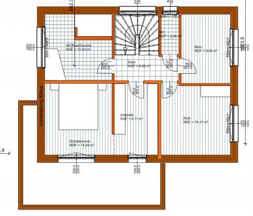

Grundriss ist solide und ich würde ebenfalls das WC im EG aus dem Schmutzbereich versetzen. Die Leitungswege könnte man optimieren ggf. Küche und Bad untereinander. Die Tür aus der Garage könnte man auch streichen, denn der Weg durchs Garagentor ist kaum weiter. Keller ist Geschmackssache und treibt in allen Gewerken die Kosten nach oben. Inneneinrichtung ist mMn zu niedrig und hier sehe ich den Widerspruch. Hochwertige Materialien in der Außenhülle und bei der Einrichtung (= Wohlfühlfaktor) das „Billigste“ nehmen? hmmm... Luxus -> (Optimierungspotentil) Griffner Haus? (ggf. anderen FTH FTH [Fertigteilhaus] Anbieter oder Ziegelmasssiv und Kunstoff/Alu Fenster) PV Anlage (-> Leerverrohrung vorbereiten) Zisterne (würde ich streichen) Glastür/Vorraum würde ich persönlich streichen |
@mhwohn Danke für den Input :) Das mit dem WC müssen wir uns jetzt wirklich nochmal genau überlegen - wir haben uns beim Grundriss etwas an unseren beider Eltern-Häuser orientiert und eben beide haben direkt bei der Eingangstüre das WC. Aber darüber nachdenken werden wir definitiv noch! Stimmt. Wir haben doch auch das Glück alles was Keller, Bodenplatte Garage oder Terrassenfundament angeht nur die Materialpreise zu zahlen. Haben 3 Maurer in der Familie und ein paar Helfer. Sonst würden die Kosten für den Keller auch noch nach oben explodieren. Wir haben gesehen wo unsere Kalkulation hingeht und uns darauf geeinigt, so gut wie alles mögliche mitzunehmen oder die jetztigen Möbel durch DIY "upcycling" wertiger zu gestalten. Die Außenhülle können wir schlecht noch Austauschen, dafür nach und nach wenn wieder etwas angespart wurde, wieder neue Möbeleinrichtung zu kaufen :) Griffner nein. Bei Griffner hätten wir für die selbe Qualität im Edelrohbau nochmal min. 40.000€ mehr. Ziegelmassiv haben wir uns 3 Angebote rechnen lassen lassen, hier eben aufgrund von Holz/Alu Fenster und Sichtdachstuhl auch nur ca. 10.000€ Einsparpotenzial. Und so ein Holzhaus hat einfach was ganz besonderes (für uns) :) Kunststoff-Alu ist definitiv noch ein großer Punkt wo wir sparen könnten Ideen/Anregungen wie man das sonst gestalten könnte? Oder einfach ohne Tür lassen? |

Bei dem Innenausbau wird sich Rigips und spachteln nicht um 4000 ausgehen.. Wir haben gleiche Wohnfläche wie ihr und haben nur für das Material 7000 bezahlt.. Und wir haben über den Schwager sehr tollen Preis bekommen.. Außerdem wurde bei uns Rigips und Spachteln in Eigenregie gemacht.. Du brauchst zwei Rigipslagen, Isolierung, Spachteln 3-Mal..Ich glaube, dass hier 4000 zu niedrig angesetzt sind.. Was mich auch schreckt ist das Angebot der Firma für Ausbauhaus... Eigentlich habt ihr ein normales Haus, ohne irgendwelchen Extras wie z. B. Erker, keine große Schiebetüren, eigentlich ein sehr einfacher Plan... Ich würde wirklich noch einmal mir andere Anbieter anschauen.. Auch mit Holz-Alu-Fenstern und Keller kommt mir deine Schätzung zu hoch.. Zumal ihr Keller in Eigenleistung macht... Und das Haus wie gesagt, keine Extras hat, wo man sich denken müsste, dass diese Kosten in Höhe treiben würden.. |
Wir haben die Rigipsplatten schon beim Ausbauhauspreis dabei. Diese Materialkosten fallen dann sozusagen weg. Benötigen dann nur noch Schrauben fürs Anbringen und Spachtelmaße und Zubehör. Ob sich meine Schätzung dann mit 4000€ ausgeht, weis ich jedoch nicht :) Wir haben das Haus bewusst schon so geplant, denn Erker und große Fenster kosten nochmal demensprechend mehr. Wir haben sehr viele Holzbaufirmen mit der selben Leistung/Material verglichen. Und der Edelrohbau mit 200T und Garage mit 25T ist am günstigsten gewesen Müssen auch dazu sagen, wir haben beim Edelrohbau alles dabei fix fertig montiert bis auf die OSB- & Gipsplatten, hier bekommen wir nur die Materialien. Terrassenüberdachung und Eingangsüberdachung fix fertig mit dabei. Keller mit allen drum und drann ist auf 55T angesetzt. Bei den 55T ist auch die Bodenplatte für die Garage mitdabei. Grabungen, Dämmen, Hinterfüllen und das alles. Wenn alles so läuft wie gemeinsam gerechnet und geschätzt mit unserem "Polier" würden wir nur bei rund 45T liegen. Er meinte noch 6T als Reserve einplanen, falls die ein oder anderen Materialien nicht vergünstigt bezogen werden können und auch weil wir einen Lehmboden haben, falls hier noch Extrakosten anfallen würden... |
