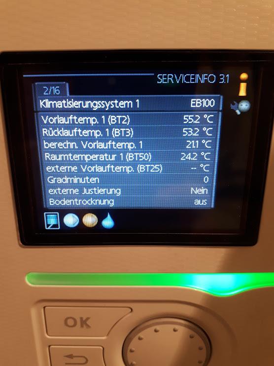

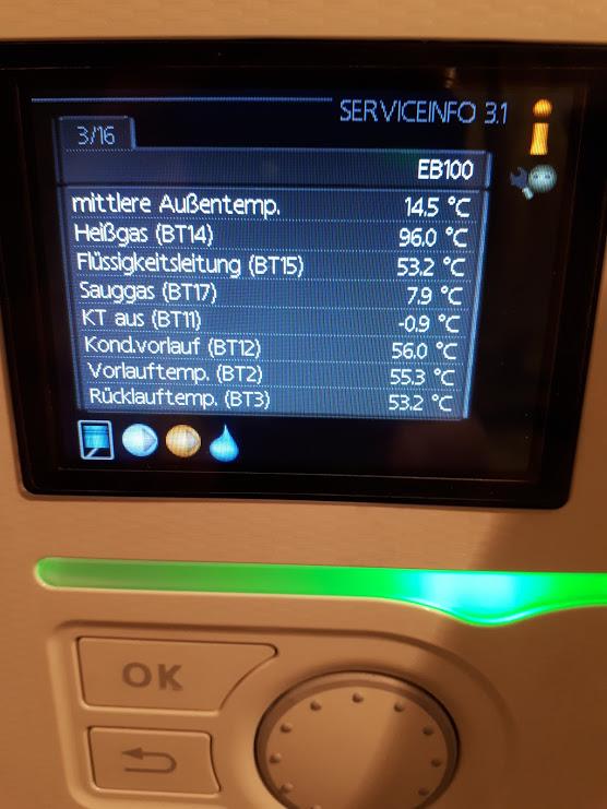

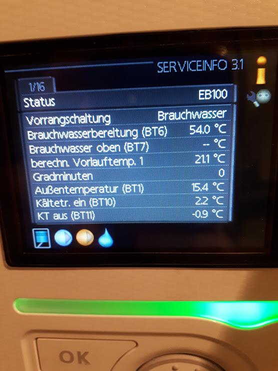

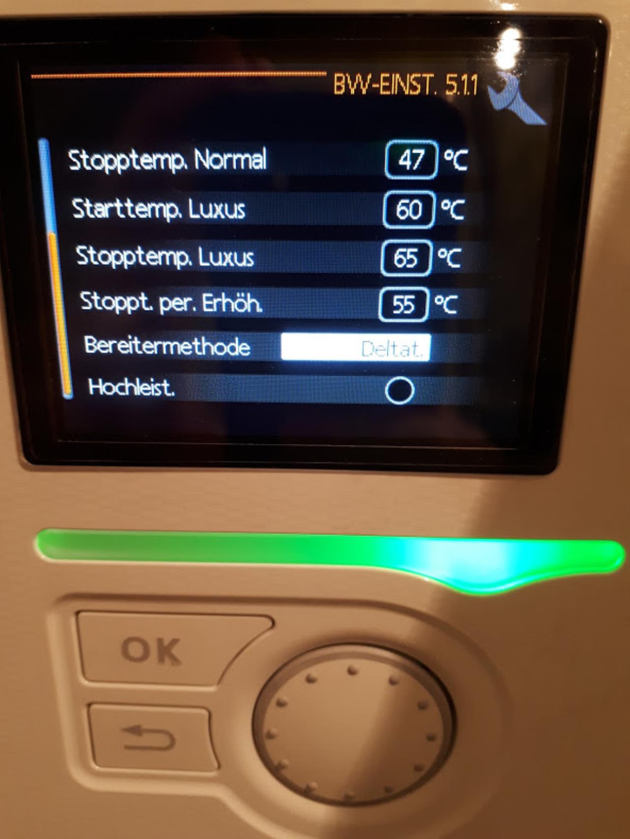

ich möchte das WW WW [Warmwasser] einmalig auf 62°C aufheizen und alle Leitungen durchspülen.
Jetzt habe ich in den Serviceinestellungen den Luxus-Modus so eingestellt, dass dieser bei 60°C beginnt und bei 65°C mit dem Heizen aufhört und diesen ausgewählt. Meine Erwartung war, dass das Wasser mind. 62°C erreich über Nacht und ich heute i.d. Früh durchspülen kann.
Tatsächlich wird eine WW WW [Warmwasser] Temperatur von 54°C angezeigt und diese wird auch nicht höher.
Gibt es irgendwo noch ein "Limit", welches eine höhere WW WW [Warmwasser] Temperatur verhindert?
Lt. den Daten sollte noch genug Reserve sein, also die WP WP [Wärmepumpe] diese WW WW [Warmwasser] Temperatur problemlos liefern können. Das ist auch nur eine einnmalige Aktion - grundsätlich wird WW WW [Warmwasser] Bereitung dann im Normal-Modus laufen und WW WW [Warmwasser] soll ca. 42°C haben.

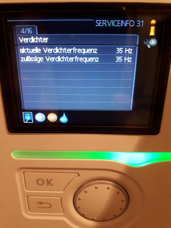

Max. Verdichterfrequenz 35Hz?
  •  Lindenwirzt
19.5.2019  (#3)
Gibts eine max. Verdichterfrequenz, ich kenne nur Sperrbereiche?
Eine „zulässige Frequenz min“ habe ich auch im Uplink, die ist bei mir bei 20hz.

Mit Verdichter ist bei 62-63°C VLT Schuss, das sind dann (bei mir) bis zu 60°C WW WW [Warmwasser] oben.
70%WT bei 35Hz wer hat das denn eingestellt??

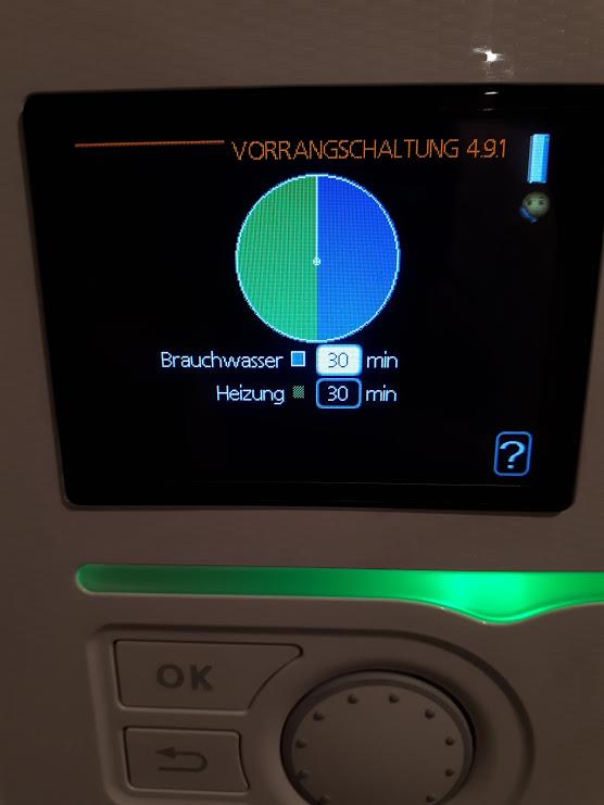

Lindenwirzt schrieb: Hast du die BW Bereitung zeitlich begrenzt?
Wie schaut dein Bedarfstortendiagramm aus?
Sehr hilfreich wäre der Verlauf aus dem Uplink bezüglich Brauchwasser, ev. wurde die Temperatur ja sogar zwischenzeitlich erreicht.
BW Bereitung ist 30min Heizung, 30min WW WW [Warmwasser].

Meinereiner schrieb: Max. Verdichterfrequenz 35Hz?
K.A. warum das so dort steht, aber der Verdichter läuft sicher mit mehr als 35 Hz...

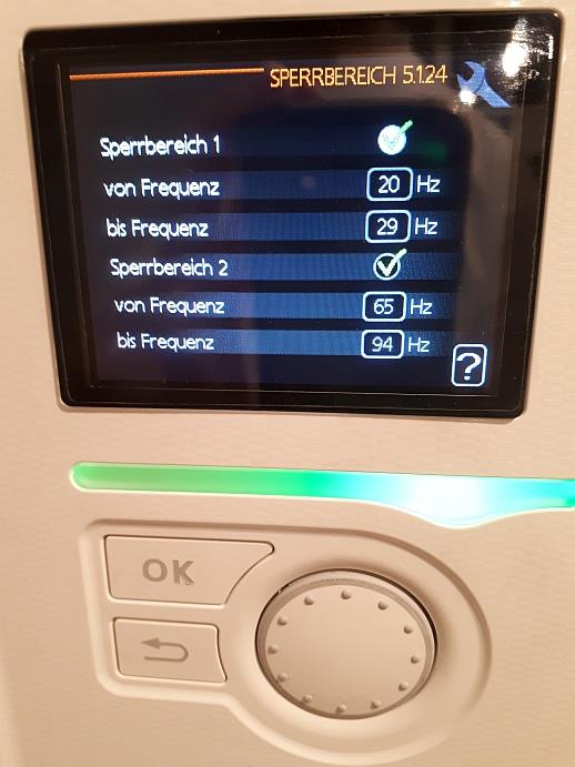

Ad. Sperrebereiche, da ist folgendes eingestellt:
2019/20190519495717.jpg
Becker schrieb: Mit Verdichter ist bei 62-63°C VLT Schuss, das sind dann (bei mir) bis zu 60°C WW WW [Warmwasser] oben.
Naja, ich wäre ja schon zufrieden, wenn es 62-63°C VLT erreicht. Auch Heizstab dazuschalten wäre in Ordnung, ist ja nur eine einnmalige Sache zwecks durchspülen mit heißen Wasser. Eingestellt hat die WP WP [Wärmepumpe] ein Techniker von KNV.
  •  Lindenwirzt
19.5.2019  (#6)
Kapier deine Sperrbereiche net, da muss jetzt ein Profi ran, ich dachte Standard ist von 55Hz bis 65Hz gesperrt (Resonanzfrequenz).
Bei dir ist dieser Bereich offen, dafür hast 20-29Hz gesperrt? Da war doch eben ein User im Forum der ebenfalls diesen Sperrbereich gesetzt gehabt hat, nicht wusste warum und diesen dann entfernt hat. Ich suche dir den Thread raus.

Habe jetzt den 2. Sperrbereich mal auf 85-95Hz gesetzt, schaun ob was passiert
  •  Becker
19.5.2019  (#9)
Stell mal Sperrbereich 1 von 51-69Hz und 2 von 69-118Hz.
So dass sie von 20-50Hz modulieren darf.

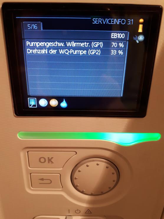

Dann machst du mal mit 50Hz WW WW [Warmwasser] und einer vernünftigen Spreizung (7K strebt der Automodus an).
Auf was steht die WT-Pumpe Brauchwasser ? Auto wohl nicht, scheinbar fest auf 70%.

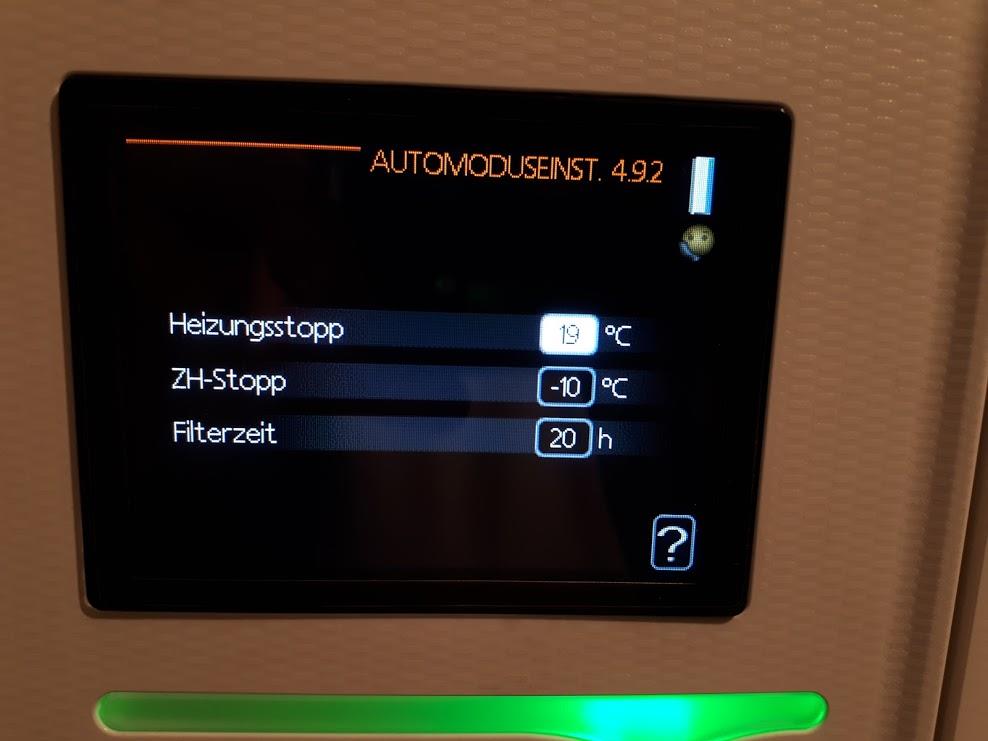

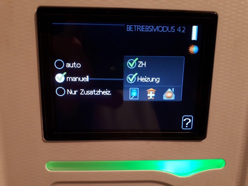

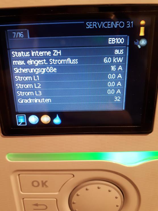

Becker schrieb: Eigentlich dürfte nach Abschaltung vom Verdichter der ZH weiter machen, es sei denn er ist gesperrt
Wenn ich diese Einstellung auf "manuell" ändere, sollte der Heitstab aktiviert sein, oder?
2019/20190519810164.jpg
Komischwerweise wird dieser nicht aktiv.
2019/20190519627320.jpg
Hab jetzt noch was anderes gesehen - kannst sein, dass der KNV Techniker das "doppelt abgesichert" hat, dass sich der Heizstab nicht einschaltet?
2019/20190519493064.jpg
Interpretiere ich das richtig, dass sich der Heizstab erst bei -10°C einschalten darf?
K.A. ob das Sinn macht - für das was ich dzt. machen möchte jedenfalls nicht.

Noch mal: auf was steht die WT Pumpe?

Lindenwirzt schrieb: Kapier deine Sperrbereiche net, da muss jetzt ein Profi ran...
 das ist eine 12kw-maschine. die kann bei 5° sole-ein 14kw.
eine modulierende wp muß auf die heizlast des gebäudes eingestellt/begrenzt werden. die quelle wird ja ebenso nach der heizlast des gebäudes ausgelegt.
der servicetechniker hat hier exakt nach den werksvorschriften eingestellt.
die 20-30hz-sperre ist für den fall daß rückschlagventile eingebaut sind. mittlerweile wird hier anders parametriert.

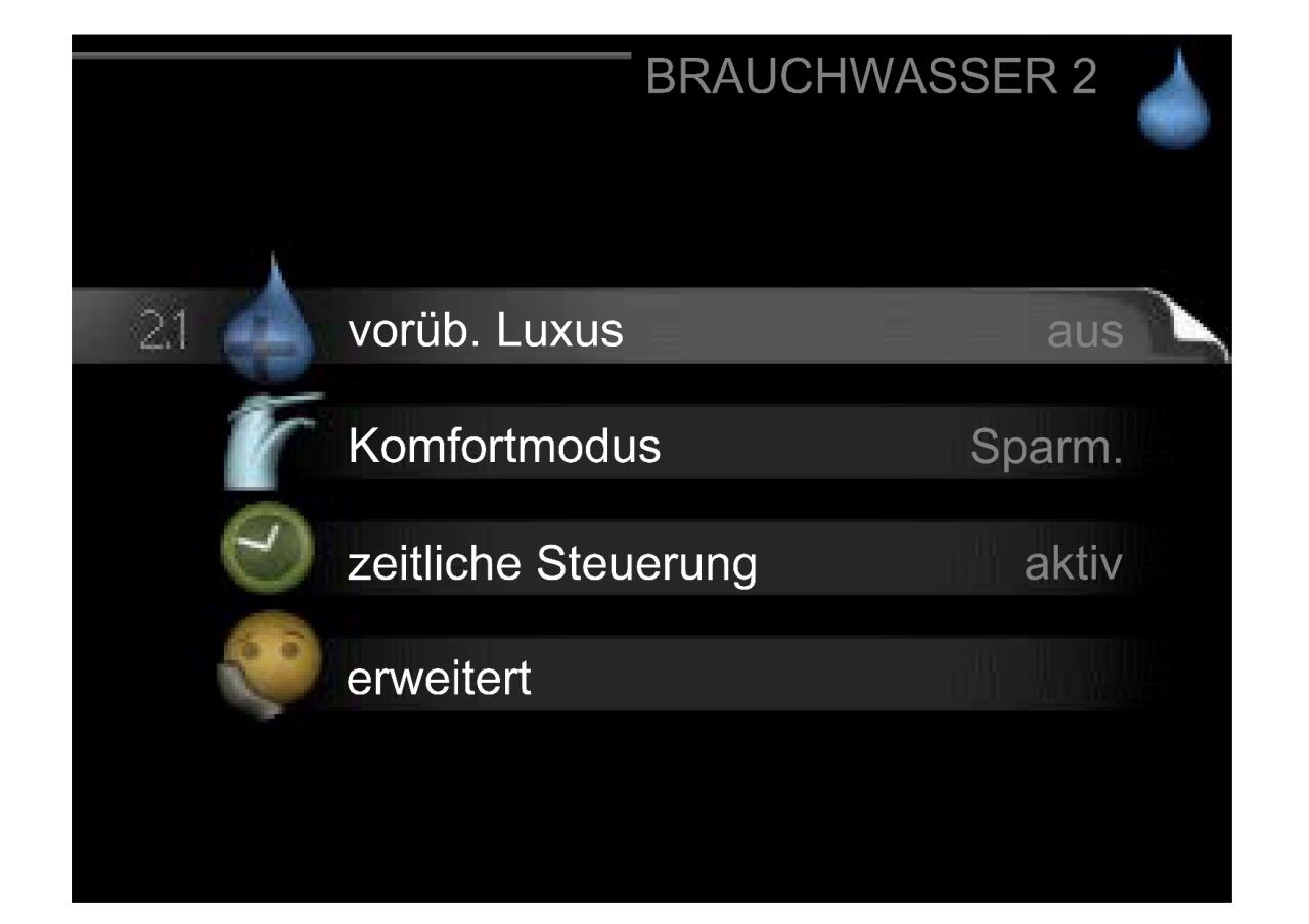

20.5.2019  (#15)
@Hannes,
ist denn überhaupt 'luxus' bei den brauchwassereinstellungen ausgewählt worden?

Becker schrieb: Noch mal: auf was steht die WT Pumpe?
Wo/was soll ich da nachschaun? Welcher Parameter ist das?

dyarne schrieb: ist denn überhaupt 'luxus' bei den brauchwassereinstellungen ausgewählt worden?
Ja, läuft jetzt schon 2 Tage auf "Luxus".
Bei normal würde es auch nur auf ca. 42°C aufheizen - jetzt geht es eh auch 53°C, aber halt nicht mehr.

Unter Brauchwasser -> Erweitert -> periodische Erhöhung -> Häckchen setzen (startet dann sofort, bitte anschließend wieder Häckchen entfernen, sonst passiert das alle x Tage automatisch).
Servicemenü (lange zurück drücken) -> Betriebseinstellungen -> BW-Einstellungen
Hier sind die Start/Stopp Temperaturen der verschiedenen Modi zu finden, also Spar,Normal, Luxus und auch Stoppt. per. Erhöh.
Kannst ja mal die Werte hier rein schreiben.
Stoppt. per. Erhöh. sollte auf 55°C stehen. (niedriger geht nicht, Höher wird der ZH benötigt)
Achtung
Die Temperaturen beziehen sich bei der F1255 auf den mittleren Fühler, nicht auf den oberen Fühler (Brauchwasser oben).
Das Wasser oben wird etwa 5°C wärmer.
D.h. wenn ich bis 55°C fahre, ist das WW WW [Warmwasser] oben 60°C heiß !
Welchen Speicher du hast und wo der Fühler positioniert ist weiß ich nicht. Wenn er auch etwa mittig ist, würde ich ihn auch bis 55°C heizen lassen.
Wenn du das eingestellt hast gehst du einen Schritt zurück und scrollst runter zu "Pumpengeschw. Wärmetr.".
Wenn dort bei Brauchwasser ein Häckchen mit "Auto" ist kannst du es so lassen, hier versucht die WP WP [Wärmepumpe] 7K Spreizung einzustellen.
Wenn dort 70% manuell hinterlegt ist solltest du "Auto" wählen.
Den Sperrbereich würde ich wie gesagt bei 51 oder 56Hz setzen. Drüber ist unsinnvoll für Warmwasser. Die -12 wird sich da analog zu -6 verhalten denke ich.
Steht Drehzahl WQ-Pumpen auf "Auto" ? Hier könntest du mal "Delta 4°C" probieren. Weniger Pumpenstrom bei gleicher Mitteltemperatur.
Wenn du per ZH (nach Verdichterabschaltung) noch höher heizen willst als 60°C, dann schau bitte noch nach ob der ZH aktiviert ist unter Betriebsmodus -> manuell -> ZH Häckchen

Ja, das war aktiviert, habe ich von "auto" auf manuell geändert und dann waren Verdichter und ZH aktiv, jedoch hatte sich der ZH nicht aktiviert
