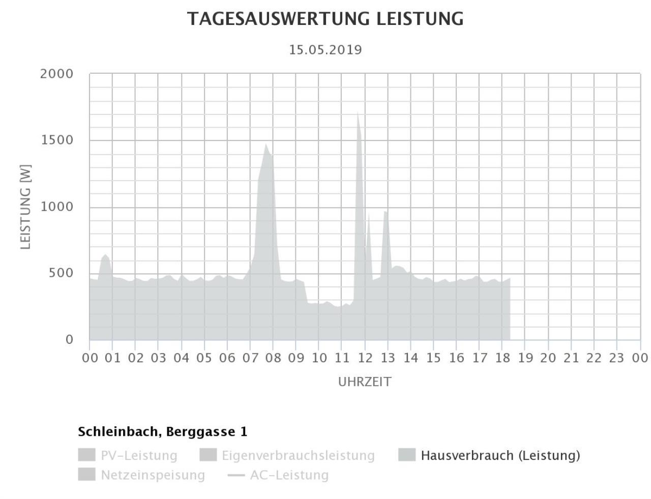

Im Moment (niemand zu Hause) komme ich in summe ganzes Haus auf 450W. Tendentiell würde ich dann im Moment max. 250W annehmen, eher weniger. Also muss ich doch drei Aktoreingänge für die Wärmepumpe locker machen. Oder hier misst noch jemand eifrig und kann ein paar Daten zu steuern.
dyarne schrieb: die drehzahl (20hz) ist nur EIN parameter.
entscheidende weitere sind soletemperatur, heizkreistemperatur sowie natürlich die spreizungen.
klar, Spreizung hatte ich noch nicht geschrieben sind im Moment 3K.
dyarne schrieb: milchmädchenrechnung für 20hz bei 0° sole-ein und 30°vl:
-> 1,5kw-th bei COP5
-> 300w stromaufnahme
weiteres rauschen durch die umwälzpumpen...
ok da sind wir bei 3° auf 26° und 1,2kW th, was den cop verbessert. Sollte dann eher gegen 6 und damit 200W bedeuten + die Pumpen.
Bei der Brauchwasserbereitung steigt der Verbrauch übrigens auf 1,5kW an.
Für heute sieht das so aus.
2019/20190515993478.jpg
13:00Uhr war übrigens der Toaster am arbeiten (Mittagspause)

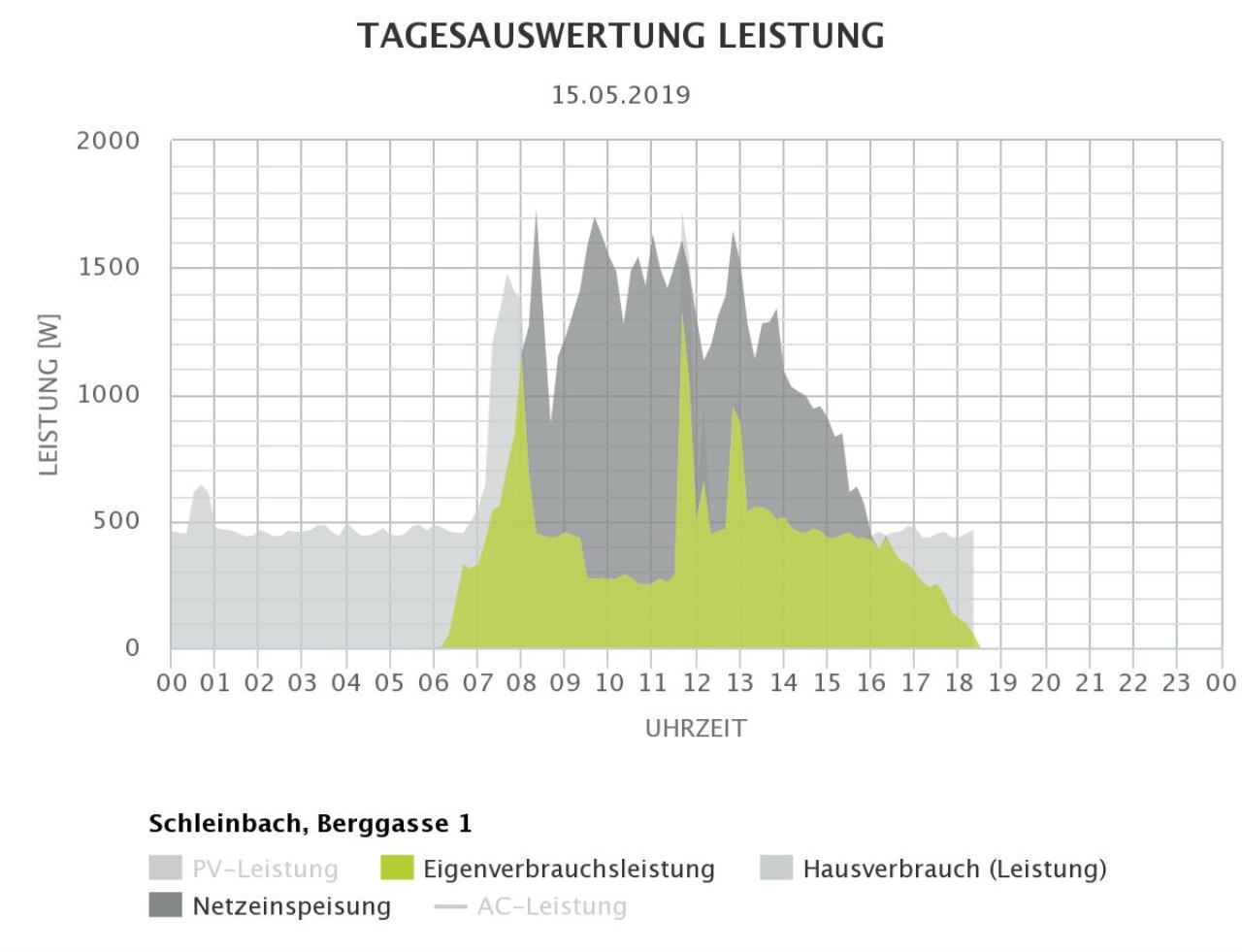

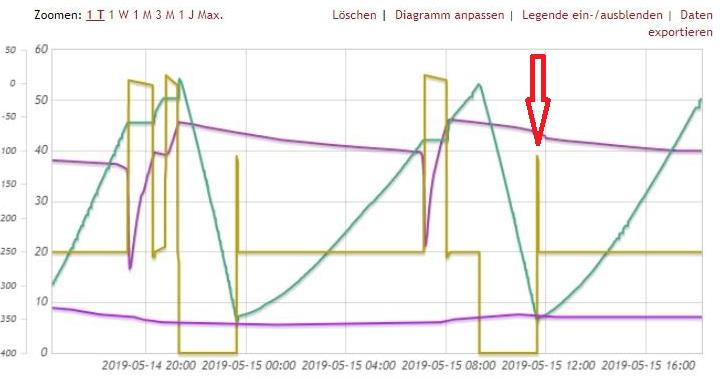

7:45 Warmwasser. 11:45 WP WP [Wärmepumpe] springt an. Schön wäre es natürlich, wenn sie gleich auf die 20Hz gehen würde...
Ach, es regnet eigentlich ununterbrochen. Im Mai hatte ich noch keinen echten Sonnentag. PVleistung liegt trotzdem bei 1kW.

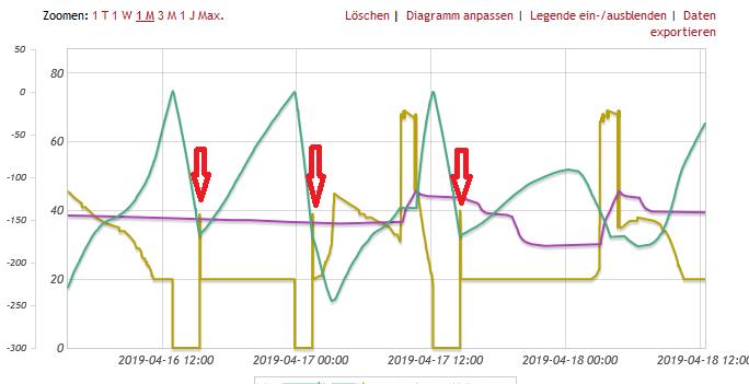

so weit war ich schon, dass ich die Warmwasserbereitung entarnt habe, im Diagramm ist ja auch die Brauchwassertemp dabei, da sieht man das ja eindeutig. Ich meine 11:45. D.h. zwischen 8:00 und 11:45 hat der Verdichter die Frequenz von 0, 11:45 gibt er gas auf ca.38% um kurz darauf wieder auf 20% zu gehen. Hier wünsche ich mir wie beim Warmwassertakt, dass er gleich auf die richtige Frequenz einschwingt. Und das ist kein Darstellungsfehler, weil der Hausverbrauch genau zu dieser Zeit hochgeht.
Eventuell hat JanRi da ja auch passendes Zahlenmaterial. Das ist ja kein Phänomen, das nur bei mir auftritt. Zumindest bei Brink (habe ich die viewer Berechtigung) sieht es genau so aus.

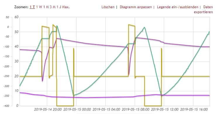

Du meinst das hier, oder?  (Ich tue mir immer schwer eure Grafiken zu deuten wenn ihr keine Legende einblendet, gehts euch nicht so?)
2019/2019051689117.png
Hier ein Auszug von meiner WP WP [Wärmepumpe], ich denke bei mir ist dasselbe Phänomen:
Gelb: Verdichter
Grün: Gradminuten
Lila: Brauchwasser
Scheints als startet die WP WP [Wärmepumpe] bei Beginn eines Taktes tatsächlich mit 38Hz.
2019/20190516849536.png

die WP WP [Wärmepumpe] startet (also wenn sie den Kompressor anwirft) normalerweise immer mit 40 Hz (38 kann auch sein, bei mir waren es bislang immer 40). Auf 20 geht sie dann nach ca. einer Minute herunter. Ich denke mal, dass das mit dem Öl im KOmpressor zu tun hat... sich also erst die Schmierung stabilisieren muss, ehe man mit der Drehzahl runtergeht.
Was Logs angeht... ich habe permanent einen USB-Stick dran und habe fast alle LOgs seit August. Ich könnte also quasi alles abbilden, wenn Bedarf besteht, aber wenn es wirklich nur im das kurze Hochdrehen am Anfang geht, dann ist das recht klar.
