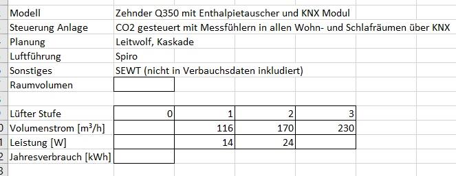

klar gibt es viele Einflussfaktoren, trotzdem kann man das ja erfassen. Unabhängig von den Verbrauchsdaten helfen negative wie positive Erfahrungen sicher.
hier mal ein Vorschlag mit Bitte um Erweiterung (echte Daten muss ich noch einpflegen)
2019/20190516467585.jpg
und ein paar "Schnappschüsse" zur Wärme- und Luftfeuchtigkeitsrückgewinnung wären sicher auch noch gut zu integrieren.
Grundsätzlich würde ich ja davon ausgehen, dass man die eigene KWL KWL [Kontrollierte Wohnraumlüftung] selbst wartet und die Filter regelmäßig tauscht. Wird aber nicht so sein. Kann man aber auch noch mit Aufnehmen Filterart und Wechselrhytmus. Mir geht es vor allem die Leistungsdaten und Erfahrungen. Mit einem Jahresverbrauch kann ich selbst noch nicht dienen und echte Daten muss ich erst noch raussuchen.

@alpenzell:
Danke für diese Idee und Initiative! Aufgrund der in diesem Forum zahlreichen Technikaffinen und -interessierten, die Daten monitoren, würden mich diese auch besonders interessieren, auch wenn damit nicht immer direkte Vergleiche möglich sind.
Vielleicht sollten wir so eine Art Abfrageblatt erstellen, wo die wichtigsten Daten eingetragen werden können?
  •  alpenzell
16.5.2019  (#7)
@leitwolf was stellst du dir denn vor? Bzw. was sollte oben bei mir ergänzt werden. Ich mache dann eine excel Datei auf. Wenn ich richtig gut drauf bin, ergänze ich dann die Daten, so dass eine schnelle Übersicht möglich ist. Da überlege ich mir eine Matrix

für mich wären auch noch folgende Angaben interessant:
Verbrauch Lüfterstufe 0 (Standby), 1,2,3,(4,5)falls vorhanden
Gesamtvolumenstrom Anlage bei Anwesenheitsstufe
Lüftungsstufe nachts und Volumenstrom in Elternschlafzimmer (2 Personen)
Lüftungsstufe tagsüber (falls nicht sensorgeregelt)
Geräuschbewertung (nachts bei Ruheschallpegel im Bett sitzend) im Elternschlafzimmer bei 40-55 m³/h:
0...kein Unterschied zu ausgeschaltetem Zustand
1...kaum wahrnehmbar
2...sehr leise (noch keine Störung beim Einschlafen)
3...deutlich wahrnehmbar (erregt beim Einschlafen Aufmerksamkeit)
4...störend wahrnehmbar (einschlafstörend)
5...schlafstörend
Die akustische Bewertung ist hier rein subjektiv. Es geht mir nicht darumi Anlagen miteinander vergleichen zu können, sondern wie hoch die Zufriedenheit mit dem Schallpegel im Schlafraum ist, bei gleichzeitigem Erreichen des Sollvolumenstroms von mindestens 40 m³/h.
