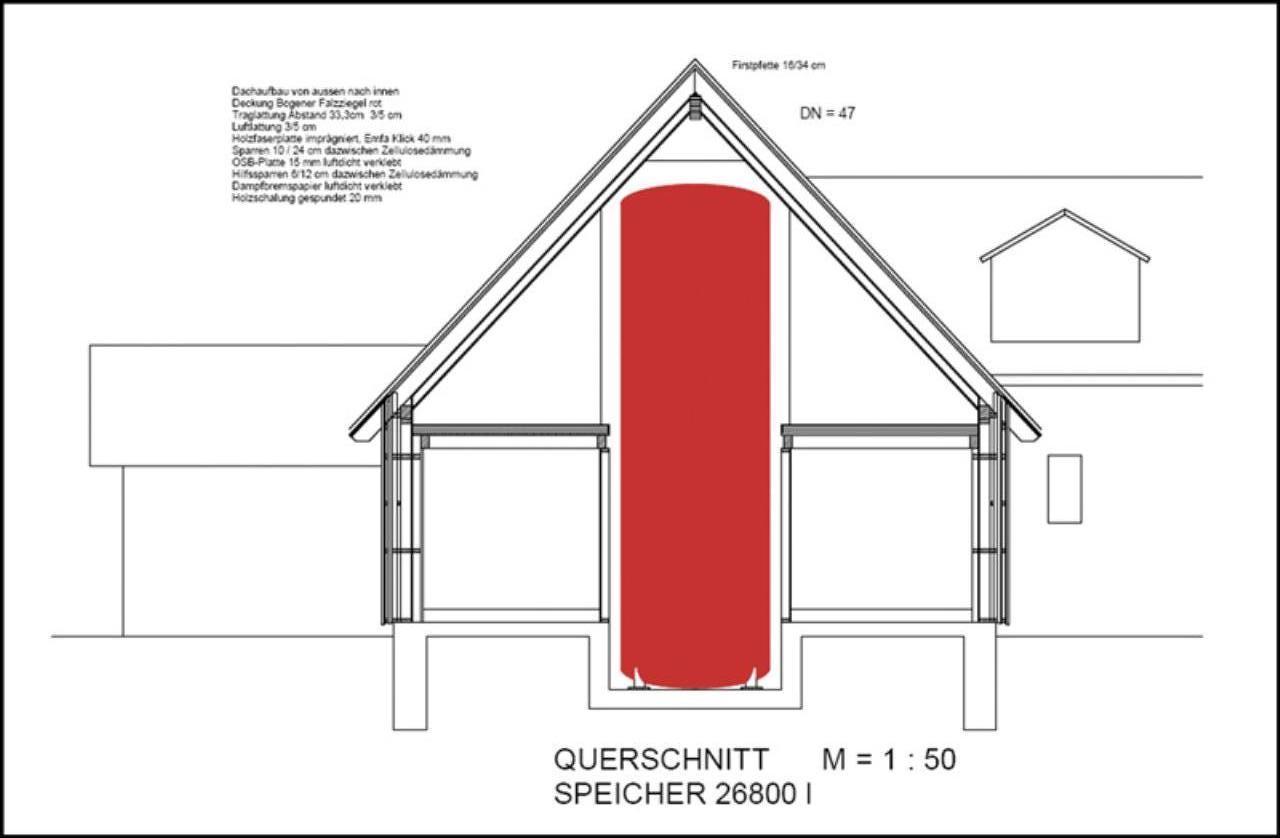

founder schrieb: Grundsätzlich solte nur noch Photovotaik als Dacheindeckung verwendet werden...
 seh ich anders...
windkraft paßt viel besser zu unserem verbrauchsprofil.
- mehr strom in der nacht als am tag
- mehr strom im winter als im sommer...
wir brauchen intelligente saisonspeicher, solche die die natur bereits für uns parat getsellt hat.
keine künstlichen ...

 Saisonspeicher im Haus sind unwirtschaftlich.
Für dem Sommer/Winterausgleich ist Power to Gas, unterirdische Gasspeicher und GuD Kraftwerke wesentlich günstiger als Speicher in einem Haus.
Power to Gas für den Sommer/Winterausgleich wird aber erst bei 300 GW Photovoltaikausbau in Deutschland interressant. Bis dahin soll der Tag/Nachtausgleich über Akkus ausgebaut werden.
Das Posten von so einem Wärmespeichermonster mitten im Haus zeigt wieder die Fixiertheit auf die Energie für Raumwärme. Diese wird aber schon vor dem Passivhaus Werten irrelevant.

founder schrieb: Saisonspeicher im Haus sind unwirtschaftlich.
Arne schrieb ja „keine künstlichen [Wärmespeicher]“ als Kommentar zu dem geposteten Bild. Bitte im Kontext lesen.
Es gibt einen natürlichen Speicher, der hier von etlichen im Forum genützt wird, und einen Bauteilspeicher, der sich mit geringen Kosten integrieren lässt:
dyarne schrieb: schlaue wochen- und saisonspeicher wie bauteilaktivierung und erdwärme sind gefragt...

 Bauteilaktivierung: Wenn man mit unheimlichen Mengen an Beton arbeitet. Aber das als Saisonspeicher zu bezeichnen?
Erdwärme: Auch dafür benötigt man Strom. Die einzige Methode für den Sommer/Winterausgleich ist hier Power to Gas, unterirdische Gasspeicher und GuD Kraftwerke.
Wie schon erwähnt, der Wärmebedarf wird bereits vor dem Passivhausstandard irrelevant.
Alle anderen Energieverbraucher müssen auch abgedeckt werden.
Die Welt besteht nicht aus Passivhausbesitzern, die zu Hause arbeitem.
