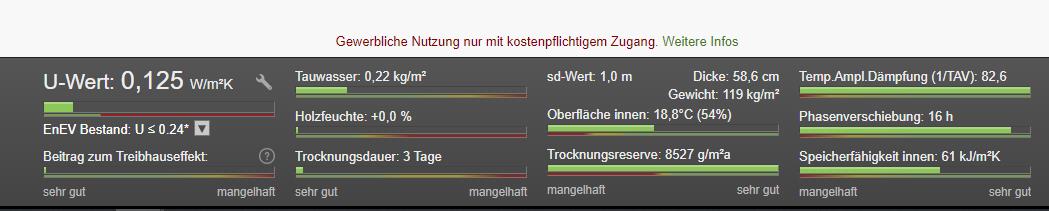

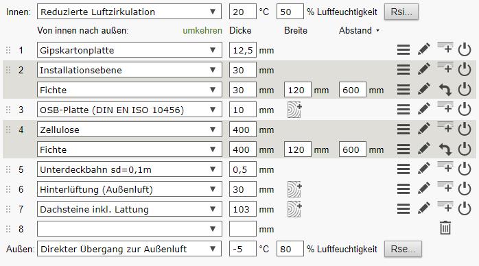

24.6.2020  (#35)
taliesin schrieb: Zum Band kann ich jetzt auch nichts sagen, aber den Dachaufbau kannst du einfach auf ubakus.de prüfen.
Das kannte ich noch nicht. Super Sache emoji. Habs gleich ausprobiert (ich hoffe die Ausschnitte sind erkennbar).
Nur die Rauschalung wo die Unterdeckbahn draufliegt habe ich nicht hinbekommen. Entwerde es liegt an der Uhrzeit oder es gibt die Auswahlmöglichkeit gar nicht weils nicht relevant ist?
2020/20200623691488.png
2020/20200623130117.png
2020/20200623891946.png
Das sagt jetzt genau nix über meinen Maueranschluss aus aber grundsätzlich ist das Ergebnis eher als gut einzustufen? Oben offener als unten und somit ists gut?
Aber so wie ich das verstehe hat die OSB-Platte einen Sd Wert von 2-3,5 m (was ident dem Sd Wert meines fraglichen Mauernschlussbandes ist). Müsste ja dann wieder alles paletti sein oder?

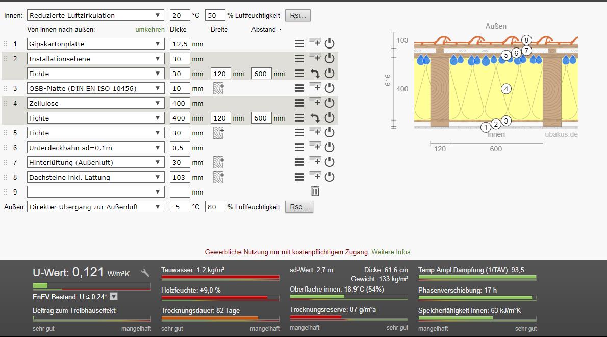

  •  Jopraxl
24.6.2020  (#39)
taliesin schrieb: Du hast einen 40cm Sparren? Sauber .
Schön wärs. Die Sparrenaufdopplung hat mich 2 Tage Arbeit und einen fast niglnagelneuen Akkuschrauber gekostet 😁.
Die 40cm Dämmung standen von Anfang an schon fest. Und die Ausführung hat mir der Zimmerer so empfohlen.
2020/20200624318798.jpg
Ich habe nun die Rauhschalung hinzugefügt und jetzt schaut's nimmer so gut aus?

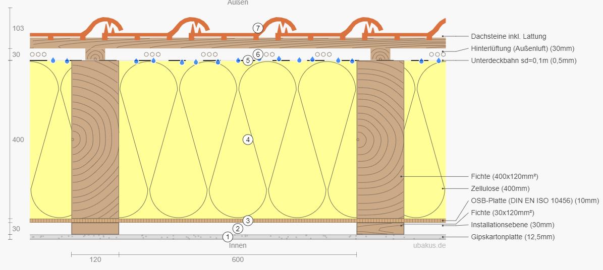

  •  Jopraxl
24.6.2020  (#40)
Sorry, hier die Darstellung:
2020/2020062458931.png
25.6.2020  (#41)
Jopraxl schrieb: Sparrenaufdopplung
Sparren-Expander waren nicht möglich?
Aber deine 40cm Sparren sind zumindest jetzt mal so richtig stabil 😘
Bzgl. Ubakus:
Die Dachschalung macht nicht so einen Tauwasserausfall wie hier dargesgellt.
Die Bretter liegen ja nicht wirklich dicht an dicht aneinander.
Du könnest hier 0,5-1mm Luft-Spalt zw. den Brettern simulieren. Dann wird das Ergebnis aus meiner Sicht realistischer
