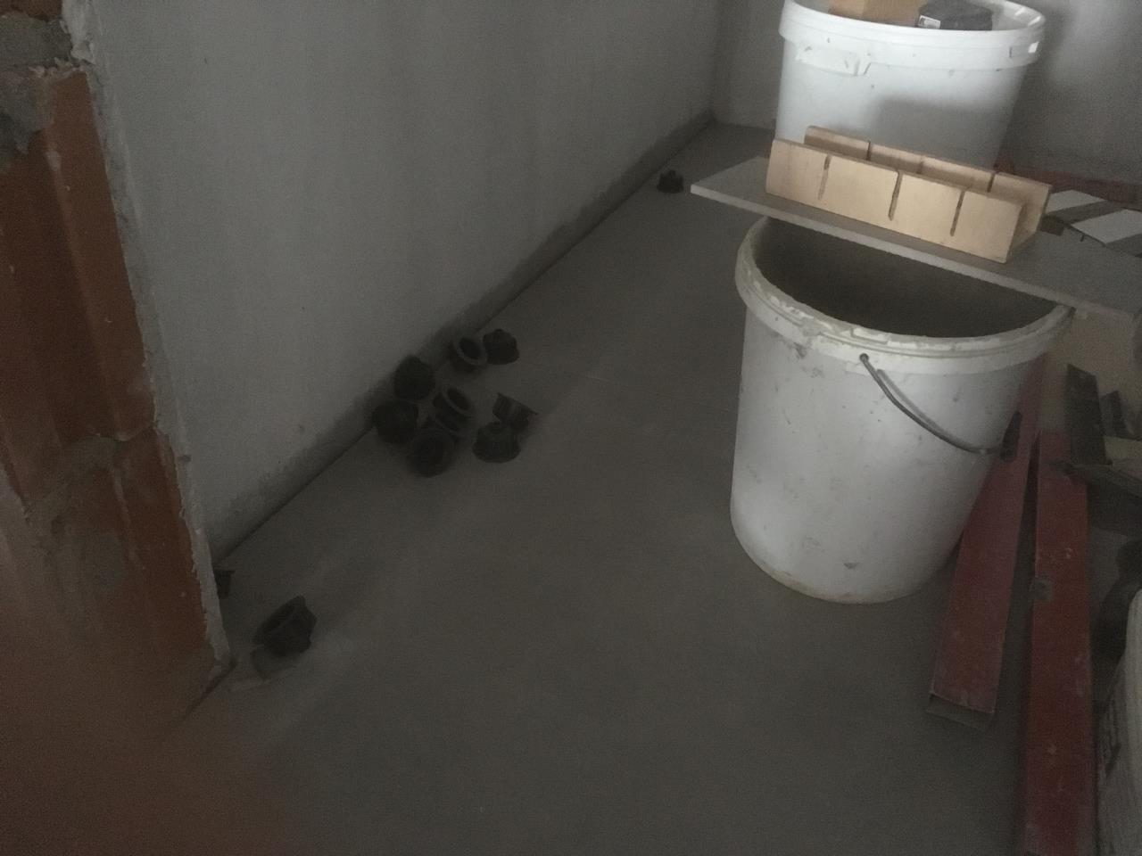

Haben gestern feuchte Flecken im Putz entdeckt und zwar an ziemlich allen Innenwänden im EG!
Estrich Kam im Dezember 2018 rein, Mitte Jänner haben wir Aufgeheizt! Die Wärmepumpe wurde vor ca. 2 Wochen in Betrieb genommen und seitdem läuft sie.
Laut Telefonat mit Installateur und ablesen des Drucks FBH FBH [Fußbodenheizung] und Wasserzähler Kontrolle, schließt er zu 99% aus, dass da was wäre.
Kann das sein, dass es aufgrund nicht ausgetrockneter Schüttung feucht wird?
Hatte schon jemand was vergleichbares??
25cm Fußbodenaufbau: Flämmbahn - 9cm PerliteZement Schüttung - 5cm Eps - Folie- 7cm Estrich
Fotos habe ich auch gemacht!

Kann ich dir sagen. Hast du die Flecken entdeckt, wie du den Randdämmstreifen weggeschnitten hast? Der blockiert dir praktisch die Luftzirkulation beim Lüften und so bleibt dieser Teil länger feucht. War bei uns genauso. Es kann dazu kommen, dass die Restfeuchte der Schüttung dort raus will. Aber alles kein Grund zur Sorge, das trocknet mit der Zeit.

 Danke erstmal für dein Feedback.
Habe den Randstreifen schon vor einer Weile weggeschnitten. Fliesen sind seit ca 3-4 Wochen verlegt, zumindest im Wohnzimmer.
Mein Estrichleger hat da wohl doch keinen Beschleuniger beim schütten dazu gegeben?!
In in der Garage z.B. ist als Schüttung Splitt unter Xps. Da gibt es auch Flecken... 🤔

Lag nicht an der Schüttung, habe leider eine undichte Stelle in einem leer Rohr gefunden!
Voll abgesoffen! 😔

Doppelmuffen-Dichtung verrutscht gewesen, gleich neben 2 Sickerschächte. Stromleitung ist noch nicht drinnen.
