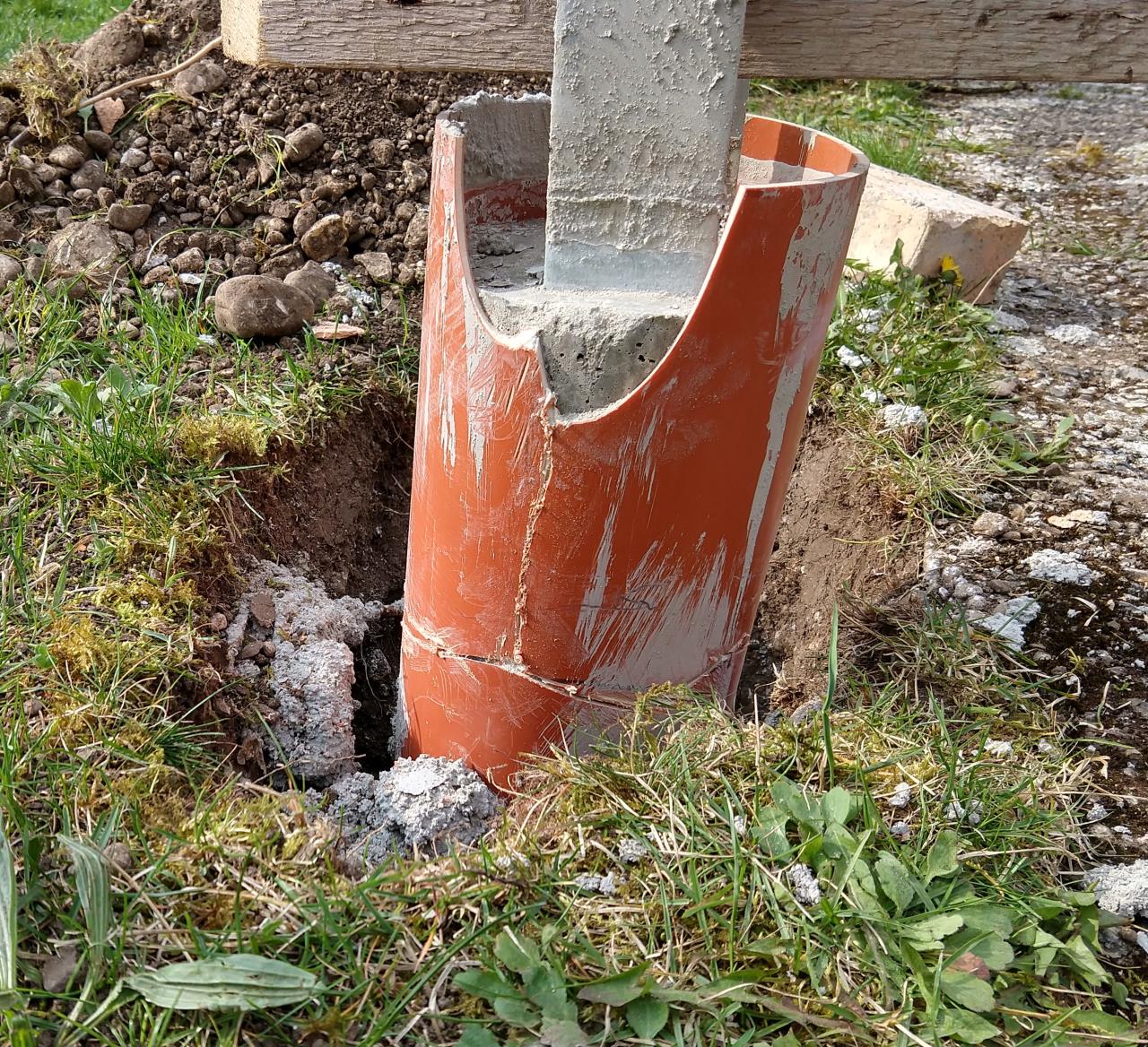

Ich habe für punktfundamente einer pergola einfach polokalrohre mit beton ausgegossen. Betoniert wurde über rasenniveau hinaus. Ich möchte nun die oberen 20cm des rohres entfernen, aber das ist jetzt leichter gesagt als getan. Der betonzylinder soll eben über erdniveau sichtbar bleiben, ein orangen plastikrohr schaut nicht besonders schön aus.
Hat jemand von euch eine Idee wie ich die am besten rundherum abtrenne/runterbekomme...
Habs mit einer Stichsäge probiert, das ist sinnfrei...

Drahtsäge funktioniert gut und günstig. Alternativ mit der Flex mal vorsichtig emoji

Hätte auch Flex gesagt, funktioniert zumindest bei nicht betonierten Rohren super.

Jetzt ist es zuspät, aber die Steher hättest du nach dem betonieren feucht abbürsten sollen. Das geht jetzt nicht mehr gut weg

Ich würde es mal mit leichten Hammerschlägen versuchen (scheint ja schon leicht zu splittern...). Und wenn das nicht funktioniert zur Flex greifen.

Mit ana Fein(multitool) kannst das a gut schneidn

Danke für die Tipps. Nachher ist man leider immer gescheiter. Weder zgonc noch obi noch baumarkt haben eine Drahtsäge. Hämmern geht net, da wackelt alles zu stark und verschiebt sich gach mo. I werd morgen mit einer kleinen Flex rangehen..

Ich würde da mit einer kleinen Eisenbügelsäge herum "knabbern".

uzi10 schrieb: Mit ana Fein(multitool) kannst das a gut schneidn
Das war der beste Vorschlag - da kommt man am besten gleichmäßig auf die gewünschte Tiefe, auch seitlich und schräg von oben.
Mit einer Eisenbügelsäge tut man sich viel schwerer (und ist durch das "Gelände" rings rum behindert). Nur hat nicht jeder eine hochwertige und teure "Fein"...

Die kleine Flex war dann ausreichend. Multitool hab ich leider keines.
