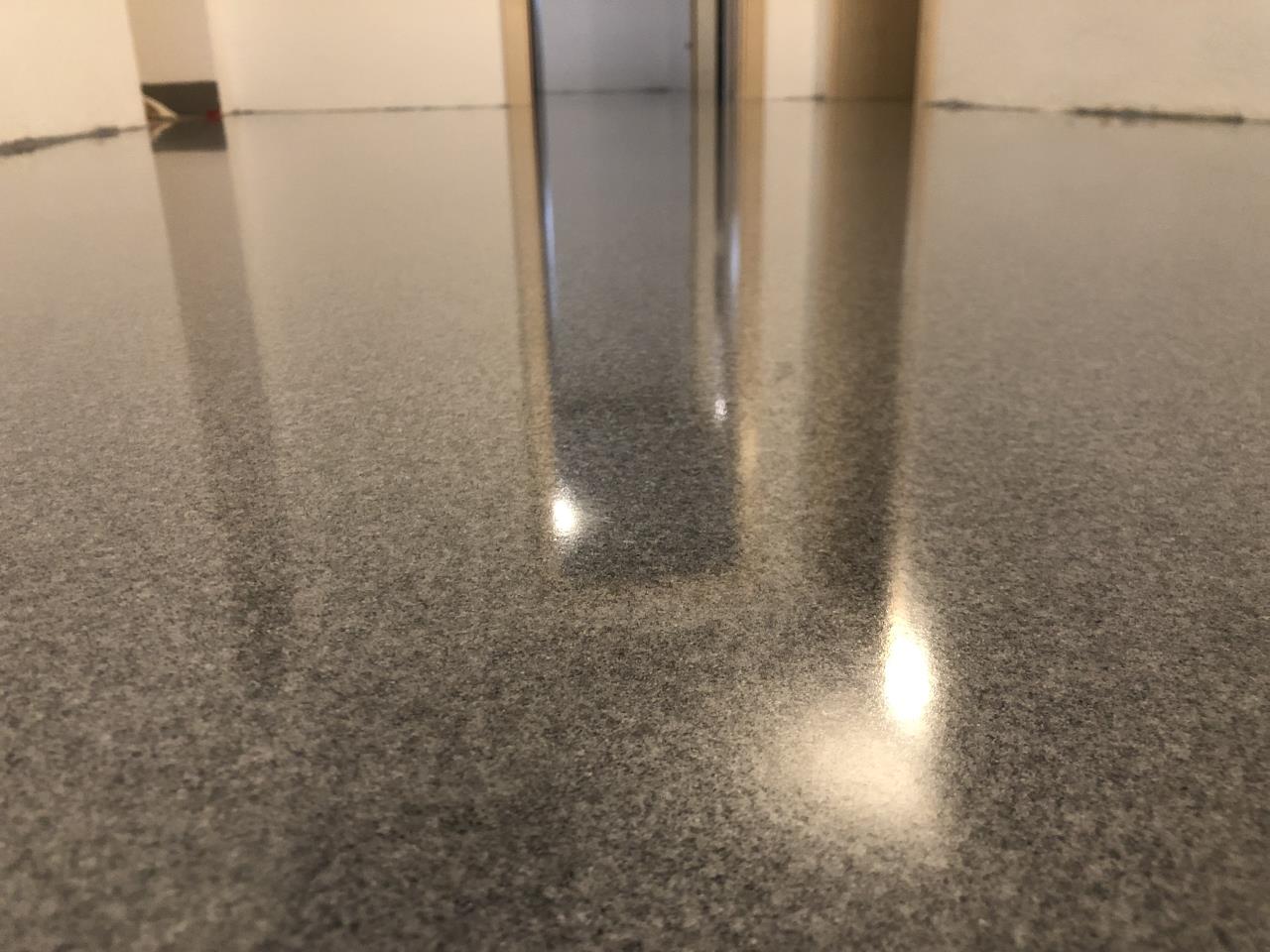

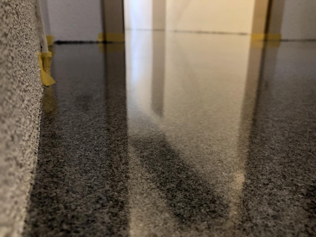

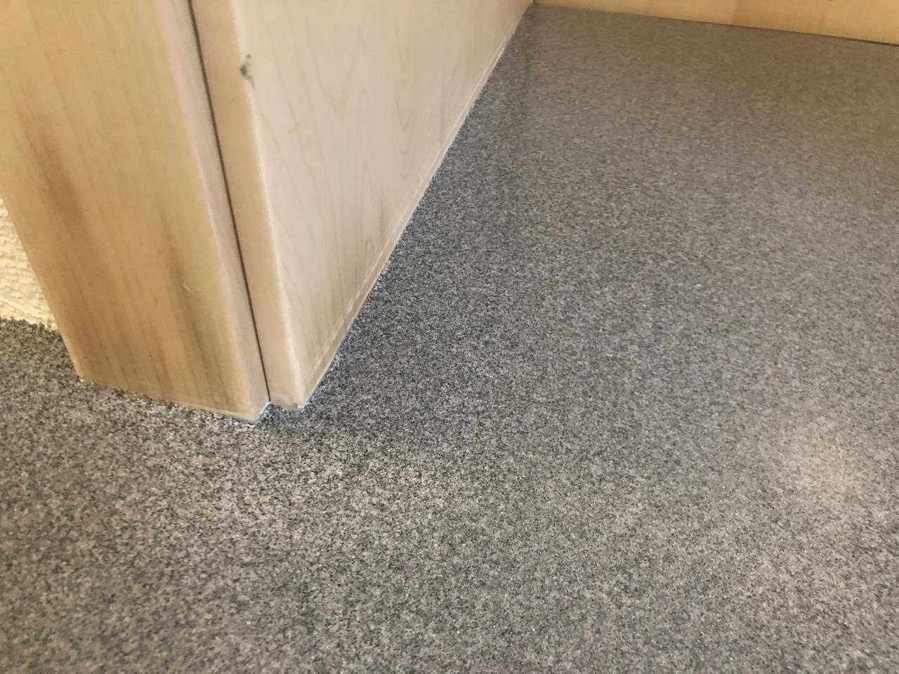

Es gibt auch eine ALTERNATIVE emoji
Und zwar eine Terrazzobeschichtung. Hier wird in eine transparente Dickbeschichtung ein Polver dazu gemischt - dann erhält man (je nach Farbton) zB einen Granitboden, der glatt und UV-stabil ist.
